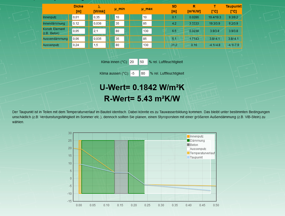

    Unser Haus (etwa 100 Jahre alt) hat ein zweischaliges Außenmauerwerk, das wir dämmen wollen. Die Innere schicht sieht aus wie Bimsstein (leichte Ziegel wie auf dem ersten Bild) und die äußere Schicht ist aus Kalksandstein gemauert. Dazwischen gibt es ca 6cm-Hohlschicht.
    Wir haben mit einer Innendämmung mit Holzfaserplatten (10 cm Flex- und 2cm Putzträgerplatten) angefangen und möchten zusatzlich eine Kerndämmung, damit man den Dämmwert verbessert und die Wärmebrücken beseitigt.
    Wie sinnvoll ist das Vorhaben? Wenn sinnvoll mit Welchem Dämmstoff?
    - Zellulose nutzt man bei Holzständerwerken (habe ich mir sagen lassen)
    - ist Mineralwolle eine schlechte Wahl wegen Dampfdiffusion? Die Innendämmung ist ja diffusionsoffen. Wie verträgt in dem Fall Mineralwolle die Feuchtigjeit? Ich nehme an, schlecht..
    - oder doch XPS Kugeln?
    Taupunkt scheint an der Innenschicht erreicht zu werden, und wird nicht weiter verschoben. Wenn das Wasser an der Innenschicht kondensiert, sollte ja wieder von Holzfaserdämmung aufgenommen und zurücktransportiert werden.

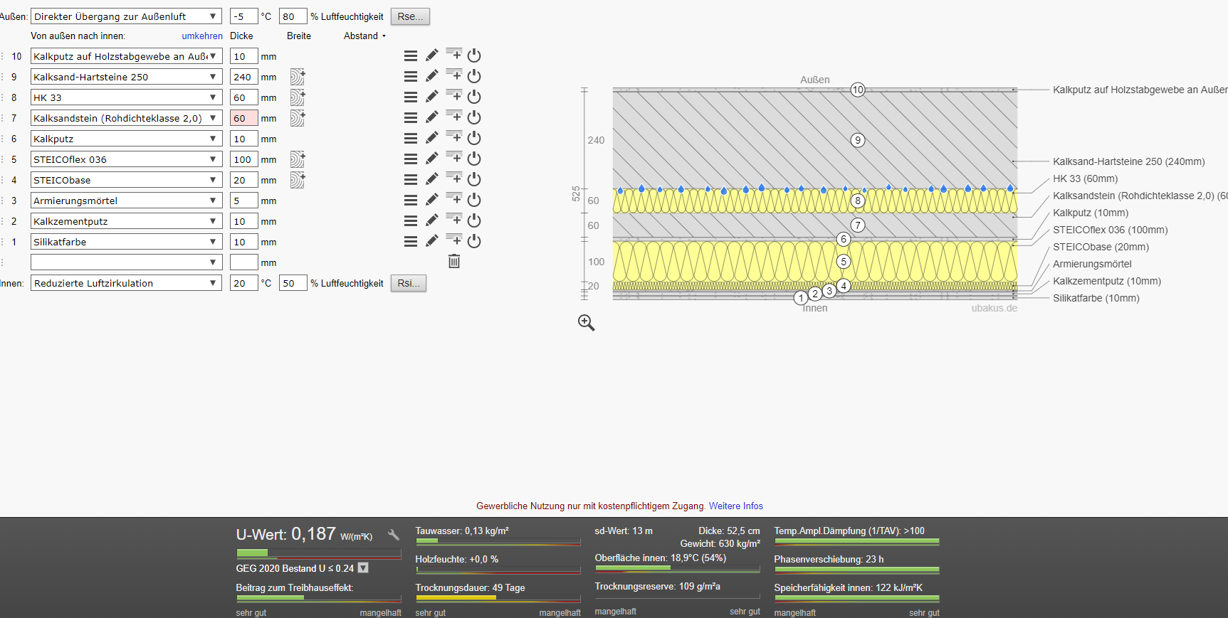

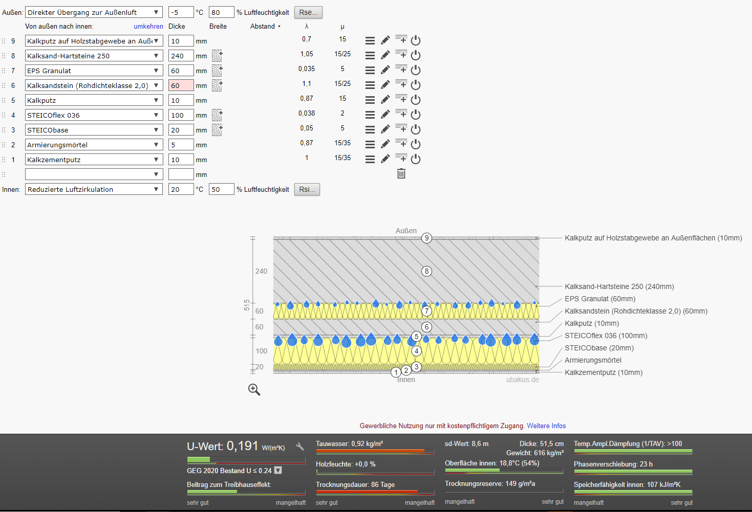

    die Feuchtewerte scheinen mir aber sehr schlecht zu sein, wenn ich mir die Balken für Tauwasser und Trocknungsdauer anschaue.
    Möchtest du mal für die Kerndämmung eine Berechnung mit "Schaumglasschotter" machen. Nur mal um zu sehen, ob sich die Werte für Tauwasser und Trocknungsdauer verbessern.

    Hi,
    Glasschitter hat fast gar nichts in der Berechnung bewirkt.
    Das Interessante ist, dass sich die Situation deutlich verbessert hat, nachdem ich die Silikatfarbe angewendet habe.
    Macht denn die Silikatfarbe tatsächlich so einen Unterschied?
    EDIT: Ich habe den Fehler... Wenn man 1cm dick streichen kann, dann wahrscheinlich ja :D

    Eine Kerndämmung wäre in jedem Fall sinnvoll. Bei einer Innendämmung zieht man nicht nur den Taupunkt rein, sondern bewirkt zudem, dass das tragende Innenmauerwerk welches vorher von innen durch die Raumluft ausgetrocknet wurde, nun dauerhaft im Kaltbereich ist. Innendämmung sollte man wirklich nur dann machen, wenn keine Hohlschicht im Mauerwerk vorhanden und eine Außendämmung nicht möglich ist.
