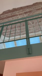

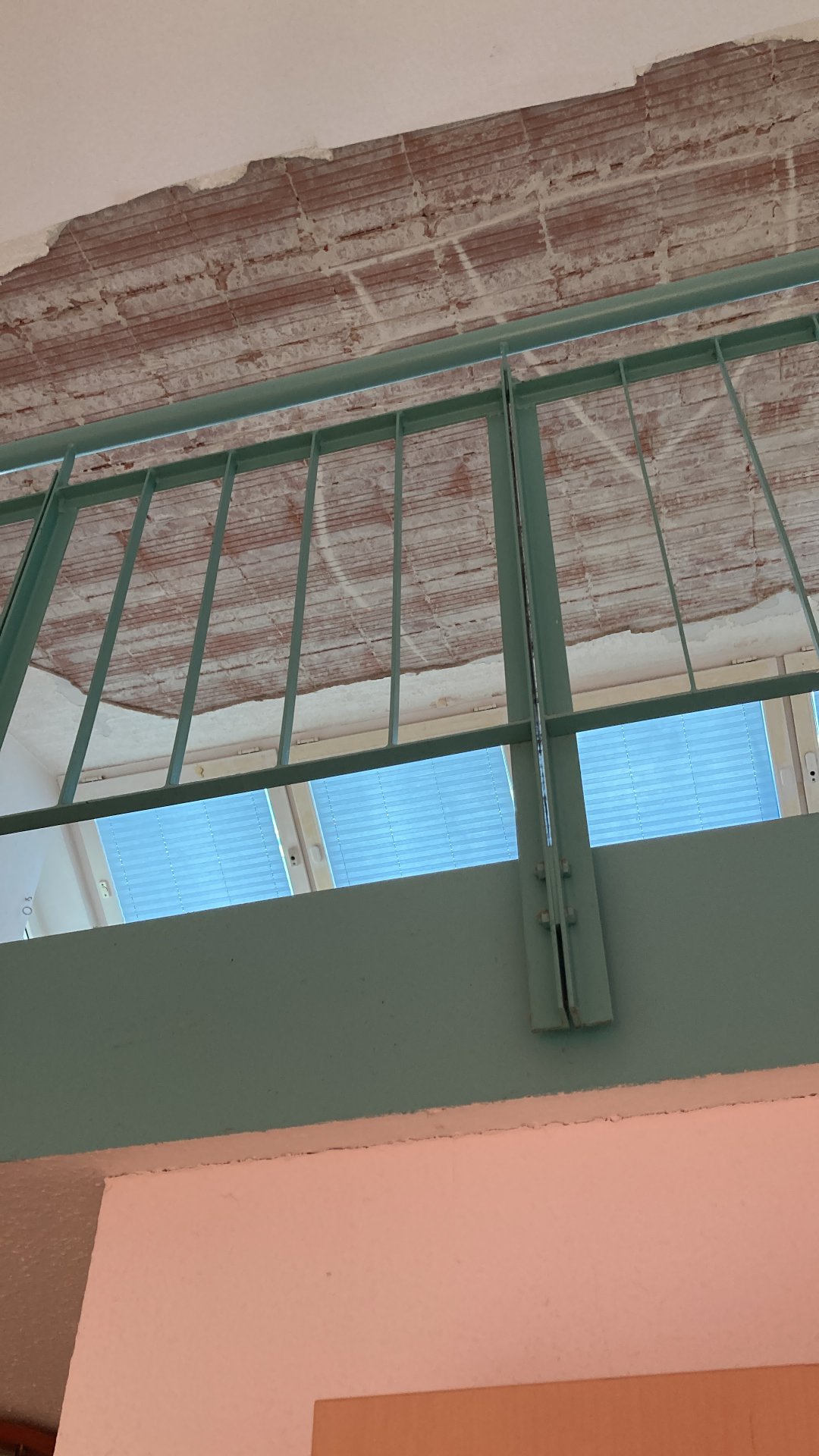

    Ich plane in einer Maisonette-Wohnung das Ziegel-Massivdach zu dämmen. Bräuchte ich eine Bremsfolie und wenn ja zwischen Dach und Dämmung (Glaswolle) oder Dämmung und Rigips? Darf ich einfach die Dämmung im Kontakt mit dem Dach tun? Danke!

    Fotos vom Istzustand? Skizze?

    Die Decke müsste runter (abgesprochen mit EG), frage mich jetzt ob ich unter die Holzpaneele etwas mit z.B ca. 10cm Glasfasern dämmen könnte? Das Dach hat ansonsten kein Kontakt mit Wasser da nach Außen mit Zink verkleidet ist. Danke

    1. Blick in die Bauunterlagen bzgl. Schichtenaufbau des vorhandenen Daches (da sollte dir die Hausverwaltung helfen können)
    2. U-Wert-Berechnung und Tauwassernachweis z. B. mit UBAKUS.de
    3. Planung und Ausführung
    Und vorher sollte ein FACHMANN prüfen ob und wie man da überhaupt Lattungen oder andere Sachen andübeln darf.
