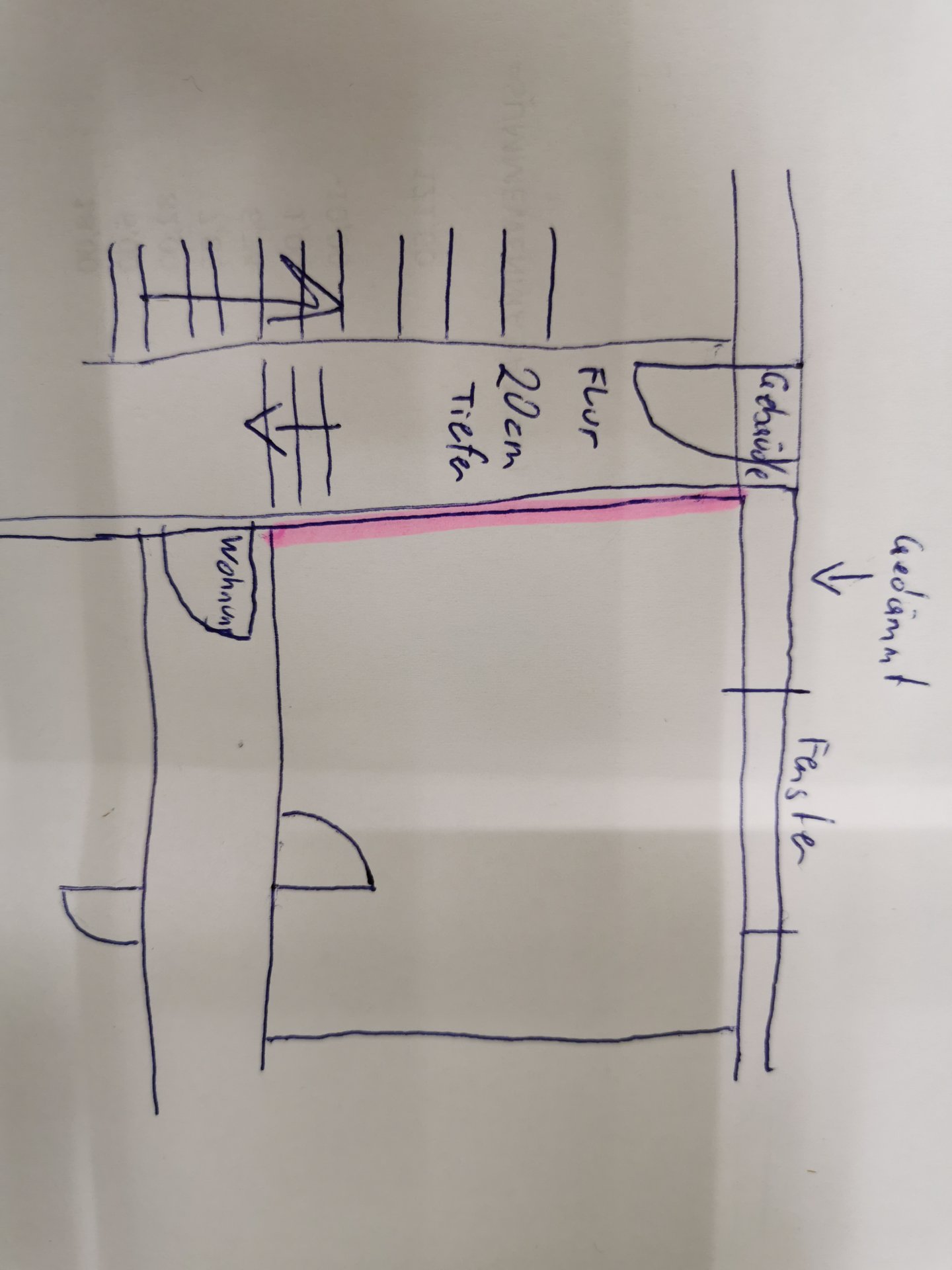

    Guten Morgen, wir haben ein kleines Problem in unserem Schlafzimmer welches zum größten Teil nur in den Kalten Monaten auftritt.
    Die im Bild rosa markierte Wand weist von zeit zu Zeit immer wieder oberflächlichen Schimmel auf. Laien haft geht der befall nicht tief in den Putz.
    Die Wand, zum ungeheizten Hausflur ist spürbar kälter als die restlichen Wände. Dämmung der Wand im Flur ist keine Option, da müssen alle Eigentümer mitziehen und das ist noch ein riesen Streitthema...

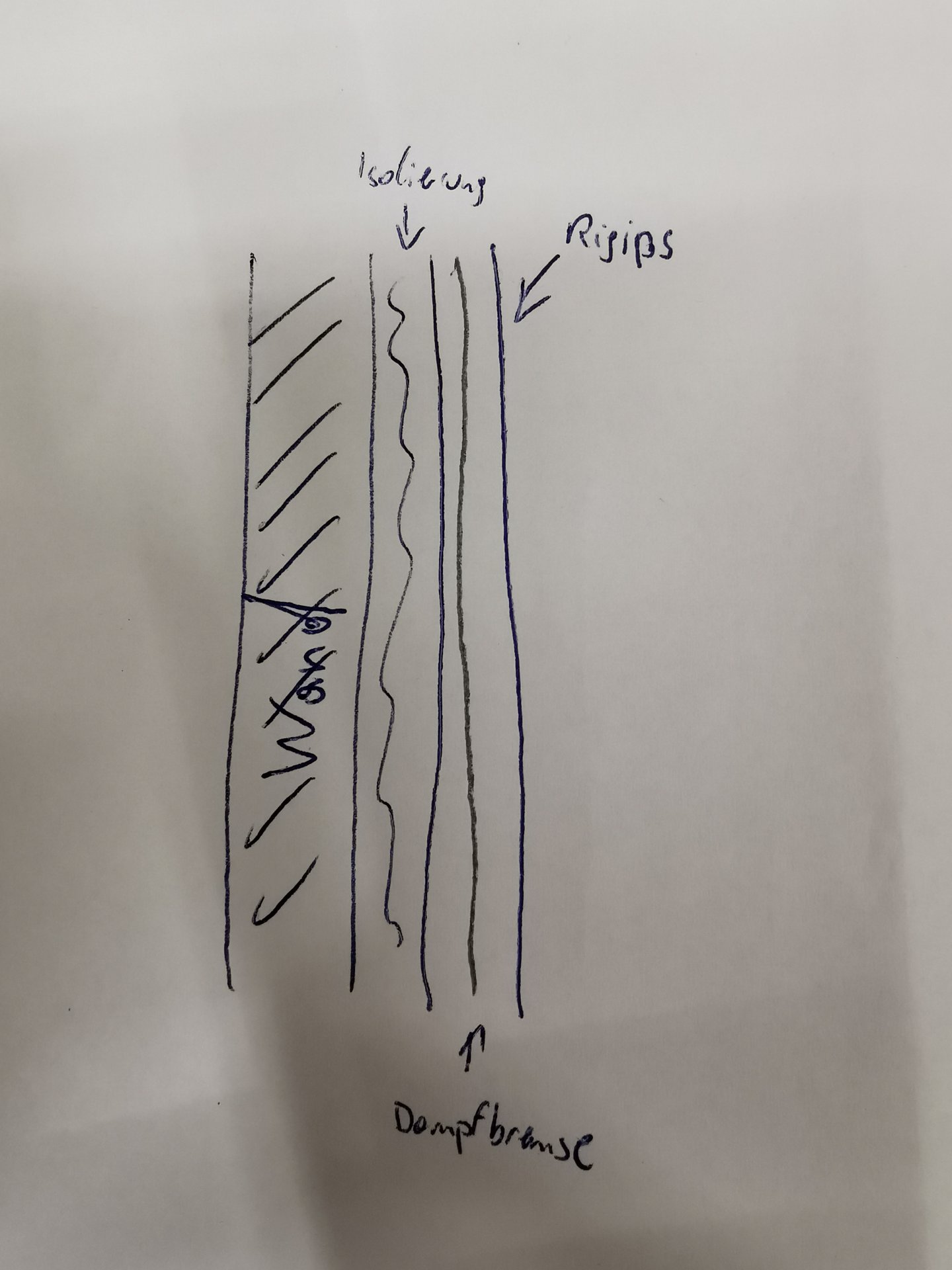

    Meine Idee daher war die Wand innen in der Wohnung zu dämmen.
    Den Aufbau hätte ich mir folgend gedacht
    Isolierung aus Klemmfilz 10cm oä (kein Styropor) - Dampfbremse - Rigips.
    Die Frage ist jetzt ob die Maßnahme überhaupt was bringt oder die Gefahr besteht das sich Schimmel lustig hinter der Isolierung verbreiten kann?
    Die Aussenwand ist gedämmt, Kältebrücke sollte also eher kein Thema sein aber der Flur ist ca 20cm tiefer als die Wohnung selbst, hier ein Thema?

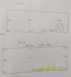

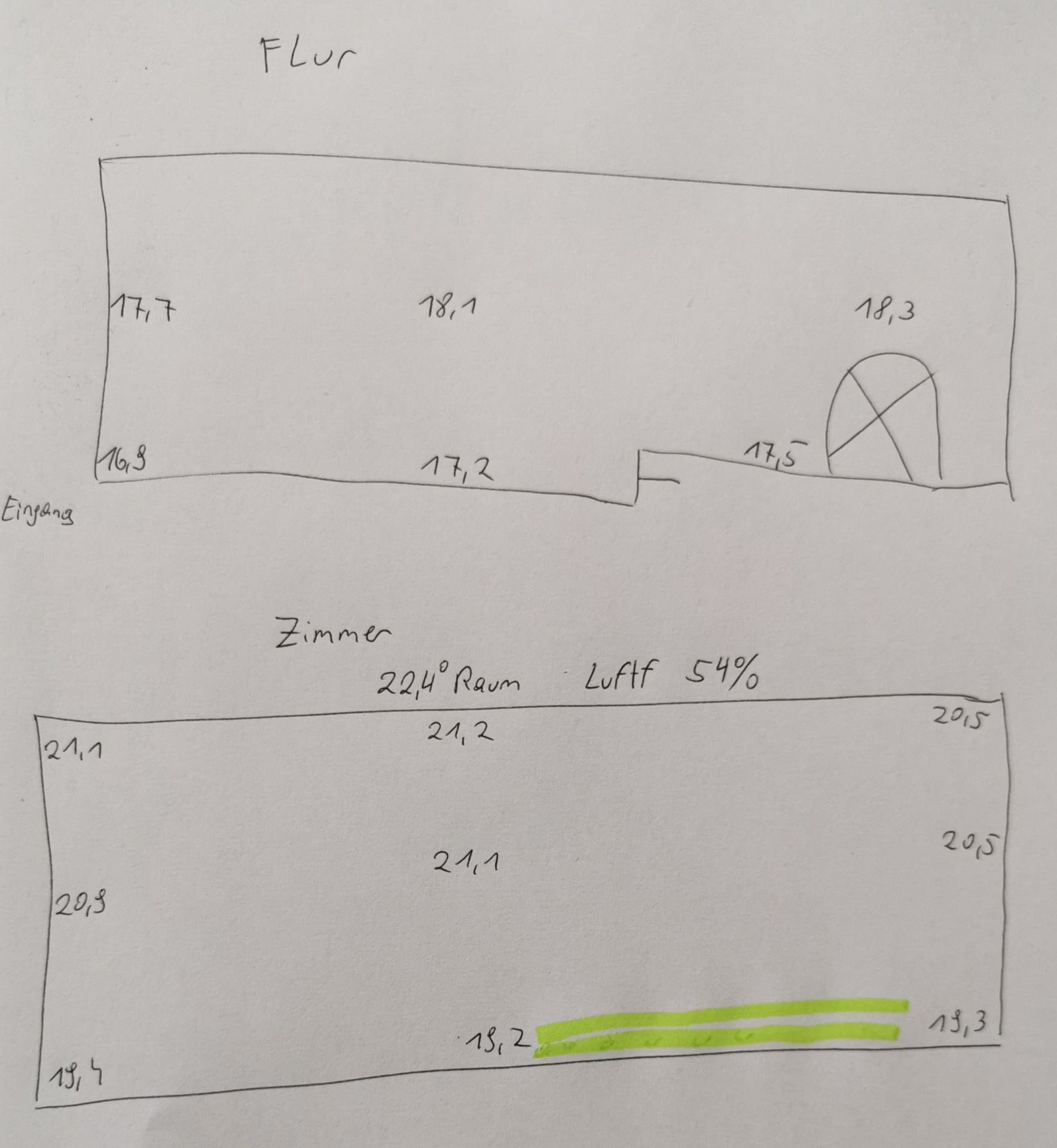

    Das die Absenk Temp nicht sofort eintritt ist selbsterklärend. Von 21:45 - 5:30 wird halt nicht geheizt bei uns.
    Die aktuellen Werte von gerade eben sind
    22,4° Raum Temp, 54% Luftfeuchtigkeit
    Wandtemperaturen :
    Innen
    Kälteste: Mittig über Fußboden 19,2°
    Wärmste : mittig oben 21,2°
    Flur
    Kälteste: bei Hauseingang unten 16,9°
    Wärmste: über Wohnungstür 18,3 Grad
    Häufigster Befall: über Boden, Richtung Hauseingang
    Gegenüberliegende Wand 23,7 °
    Gemessen mit einem Infrarot Thermometer
