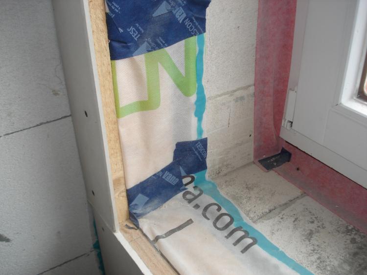

    ich muß meinen Beitrag nochmals öffnen, da ich nun konkret zur Laibung komme und für mich immer noch Fragen sind.
    - Klimaplatte(Claziumsiikatplatte) finde ich einfach zu Teuer bei 30€ pro Quatratmeter.Unglaublich
    Ich halte daher als gute Alternative die Holzfaserplatte von Gutex"Thermoroom" die es in der Stärke von 20mm gibt. Die Liegt bei ca. 7€ plus Mwst.
    Meine Ursprüngliche Frage ist aber noch offen, soll die Folie bis ans Fenster herangeführt werden
    IM Bereich Rolladenkasten bekomme ich aber ein Problem, hier hab ich keine 2 cm Platz. Hier halte ich die Superwanddämmplatte die uban empfohlen hat als alternative. Sozudsagen als Rolladendeckel. DIe gibts in 10mm Ausführung.
    Wie befestige ich die am Rolladenkasten? Kann die geschraubt werden? Hier hab ich generell etwas Bedenken, denn wenn dies überputzt wird, dann ist zu. Durch die INnendämmung muss nun die Lücke auch geschlossen werden. Falls es Gründe gibt dies im Nachhinein nochmals zu öffnen hätte ich da Probleme. Wie seht ihr das.
    Danke für die konstruktiven Hinweise.

    wie sind die vorgaben für die verarbeitung des vlieses
    am fenster? muss das nicht eingeputzt werden?
    oder ist das system vom hersteller als trockenbaugeeignet
    freigegeben?
    der praktizierte folienlappen erzwingt in dieser form eine
    art "trockenbauleibung". halte ich für problematisch.
    dann schon eher "lappenoptimierung" + casi.
    passen 20mm hwf+gk überhaupt in die leibung?
    was würde in den dünnen luftschichten passieren?
    putz- oder casi-systeme funktionieren (auch) wegen
    günstiger sorptionseffekte. die sehe ich hier nicht.

    ich bin mir nicht sicher ob ich die Fragen richtig verstanden hab.
    Mit "Vlies" meinst du wahrscheinlich das Fenster Dichtband?
    Dies ist mit einem Klebestreifen versehen um auf dem Mauerwerk zu verkleben. "Kann" dann aber verputzt werden.
    Der Gedanke von mir war dann die 20mm in dem Bereich des Mauerwerkes zu verkleben.
    Im vorderen Bereich muss sicherlich noch verschreubt werden.
    20mm passen in die Fenster rein, wenn auch an einem Fenster etwas knapp, sollte aber gehen.
    Im oberen Bereich(Rolladen) aber nicht, daher die alternative Lösung.
    Was meinst du mit Lappenoptimierung?

    warum wurden die fenster nicht mit rahmenverbreiterung montiert

    Erstmal danke für die Anworten und die Geduld einiger, dennoch bitte ich um etwas mehr Sachlichkeit. Ich bin nicht beratungsresistent, möchte aber gerne die Möglichkeiten ansprechen und die Erfahrungen von Experten einholen und einen Meinungsaustausch erzielen. Ich denke das ist auch die Idee eines Forums. Die genannte Platte kann Feuchtigkeit aufnehmen bis 15% des Eigengewichtes. Sie kann auch überputzt werden, und wird ohne Dampfbremse verarbeitet. Daher bitte das Produkt anschauen vor solchen Antworten. Ich möchte nur Alternativen aufzeigen und durch Argumente diese abwägen ob dies in Kombination mit dem bisherigen möglich ist.
    Ich denke einige Dinge sind falsch verstanden worden bzw. Wurden von mir auch vermischt. Ich bitte um entschuldigung und möchte dies nochmals ausführen.
    Das jetzige System ist an dem Mauerwerk luftdicht angeklebt. Daher ist es aus meiner Sicht irrelevant, ob das Leibungsproblem nun mit oder ohne Folie ausgeführt wird. Es ist am ende nur eine Frage was besser ist, sinnvoller ...
    1. Frage war, ob die Folie bis an das Fenster geführt werden muss, dies betrachtet aber erstmal unabhängig von der Art der Ausführung. Hab ich nun aber verstanden, dass dies natürlich unmittelbar zusammenhängt. War aber ursprünglich anders gemeint
    2. zur Kasiplatte(auch auf die Gefahr beratungsresistent dazustehen) muss es doch Alternativen geben. Da ich es unglaublich find, die 30€/m2. Daher die oberen Ausführungen. Die Kostenfrage sollte schon betrachtet werden. Immerhin sprechen wir hier bei 4 Fenster von fast 500€!! Da darf man schon nach Alternativen suchen. Die Frage ist vielmehr, ob 15 %Aufnahme von Feuchtigkeit ausreichend ist, oder ob dies zu gering ist. Aber immerhin wird es angeboten als dämmsystem.
    Zur Frage des Fensters, das wurde vom Vorgänger eingebaut.

    Es ist schon richtig, dass diese Thermoroom in einem gewissen Ausmaß auch Feuchtigkeit verwalten kann. Ob diese "15%" ausreichen kann man so aber sicherlich nicht sagen. Das hängt von der später erreichten Oberflächentemperatur der betreffenden Stelle -, von der restlichen ausgeführten Innendämmung-, von der später vorherrschenden relativen Luftfeuchte und Temperatur im Raum ab. Ein gutes Gefühl hätte ich nicht ....
    Diese ominösen geforderten 12,6° Oberflächentemperatur sind nur ein Richtwert bei Normklima und sind eigentlich unnütz im Einzelfall.
    Der Wassersättigungswert von Klimaplatten (zellstoffverstärkte Kalzium-Silikat-Platten) liegt übrigens bei 83% Ws.
    KaSi-Platten sind zudem stark alkalisch (ca. 10,3) was Schimmelbildung vorbeugt und zudem extrem hydrophil.
    Die Produkteigenschaften unterscheiden sich hier schon erheblich.
    Mir ist nach wie vor nicht klar, wo Du diesen Preisunterschied von 500 Euro bei 4 Fenstern herbringst.
    Ein "normales", durchschnittliches Fenster hat ganz grob einen Materialbedarf von maximal 1m²KaSi-Platten inkl. Verschnitt.
    Das ist also ein Preisunterschied von 10 - 20 Euronen à Fenster. Und sie sind Oberflächenfertig!!!
    Sicherlich gibt es schon auch größere Fenster, aber bei fast 500 Euros Unterschied müssten sie fast so groß sein wie das halbe Haus :confused:
    Die Folie kann selbstverständlich nicht bis an das Fenster geführt werden, da sich weder das Eine noch das Andere System auf eine Folie verkleben lässt. Idealer Weise hätte diese Frontseitig mit der Außenecke mit Folienkleber angebracht werden sollen, so das die (KaSi-Platte??) vollfächig in der Laibung auf mineralischem Untergrund verklebt werden kann.
    Aber nimm ruhig die Hackschnitzelplatten. Wenn sie denn dann schimmeln - da kenn ich mich auch ganz gut aus.
