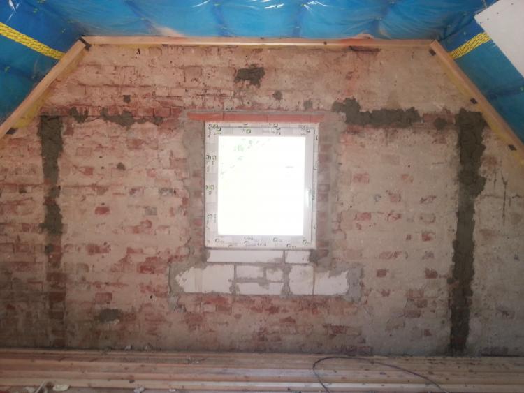

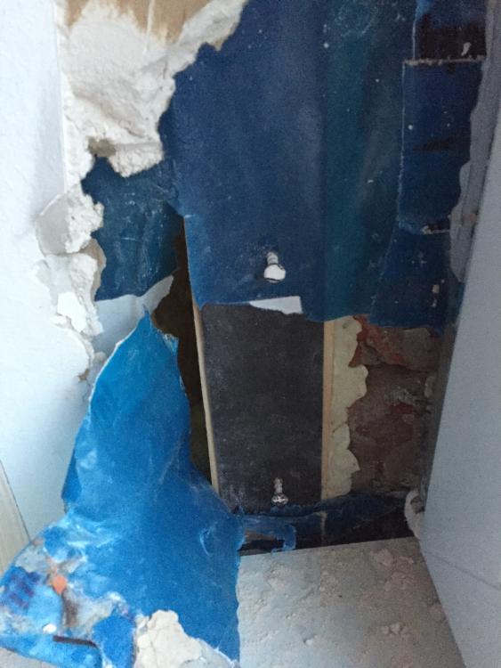

  15. #35 Ronny1982, 18.02.2015
    Ronny1982
    Ronny1982
    11.12.2010
    66
    Mediengestalter
    Brandenburg
    Hallo Gemeinde,
    ich muß den alten Thread nochmal reanimieren. Auch ich stehe vor dem selben Problem. Wir sind mit unserem Dachbodenausbau fast fertig. An einer Giebelwand befindet sich ein Fenster. In der Laibung kommt es zu massivem Tauwasseranfall.
    Aufbau der Giebelwand:
    Oberputz, 24er Mauerwerk, 16cm Zwischensparrendämmung, Dampfbremse, 2x Gipskarton. Das Fenster hängt in der Konstruktion ca 10cm im Mauerwerk. Innenseitig haben wir die Folie ans Fenster geklebt, sie liegt ca 10cm auf dem Ziegel auf weil dort kein Platz für Dämmung ist. Eigentlich hätte man es sich denken können, denn was in der Laibung jetzt passiert ist im nachhinein absolut logisch.
    Hat jemand eine Idee wie wir das Problem lösen können? Wir sind gerade mit dem Tapezieren durch, was die Sache um einiges ärgerlicher macht.
    Meine Idee wäre die Laibung komplett mit einer Klimaplatte auszukleiden, daher bin ich auf diesen Beitrag gestoßen. Was ich hier allerdings nicht verstehe, was passiert mit der Folie? Solange der Aufbau Stein-> Folie -> irgendwas ist, wird doch immer Kondensat anfallen oder?
    Es wäre nett wenn man mich aufklären könnte.

  16. #36 kappradl, 18.02.2015
    kappradl
    kappradl Gast
    Das Fenster gehört weiter nach innen.
  17. #37 Bauking, 18.02.2015
    Bauking
    Bauking
    28.08.2013
    628
    14
    Hamburg
    Völlig normal, mit dem Ziegel hast du eine 1A Wärmebrücke in der Laibung.
    Mit der Klimaplatte könnte funktionieren, ich persönlich glaube aber nicht dran, dafür ist die Wärmebrücke zu massiv.
  18. sarkas
    sarkas
    16.09.2010
    2.548
    Handwerker
    Burgthann/Nürnberg
    Wie schon angemerkt eine Klimaplatte "kann" funktionieren.
    Man muss sich nur darüber im klaren sein, dass diese nur puffert, aber anfallendes Kondensat nicht wegzaubern kann.
    Das heißt, dass die Platten bei höheren Feuchtigkeitsanfall, Diesen aufnehmen kann, aber auch die Möglichkeit haben muss, wieder abzutrocknen.
    Die Frage ist, ob das jetzt so massiv anfallende Tauwasser immer präsent ist, oder nur temporär durch den Ausbau (grundieren, tapezieren, Estrich?)
    Die Physik sagt einfach nur, dass wenn der Taupunkt unterschritten ist, eben Wasser kondensiert.
    Nachdem wir weder physikalische Parameter kennen, noch Deine Lebensgewohnheiten in Punkto Feuchtigkeitsproduktion ist das alles ein Fall für die Glaskugel.
    Fazit: Es sieht erst einmal nicht gut aus, kann aber funktionieren

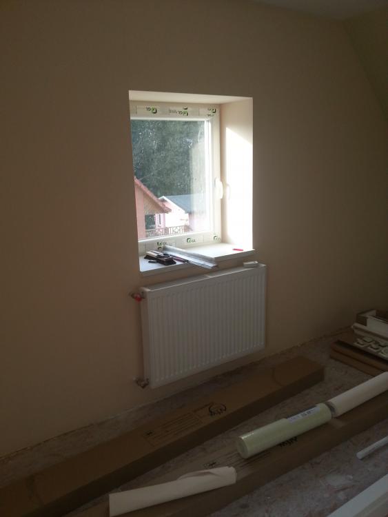

  19. #39 Ronny1982, 18.02.2015
    Ronny1982
    Ronny1982
    11.12.2010
    66
    Mediengestalter
    Brandenburg
    Welches Vorgehen wäre denn nun üblich? Ich habe mich in diesem Beitrag an die Aussagen von sarkas gehalten, (habe Sie auch über ICQ angeschrieben) verstehe aber nicht wie ein vernünftiger Fensteranschluss aussieht.
    Nach dem was ich mir inzwischen angelesen habe sollte die Folie doch in die Laibung eigeputzt werden, oder?
    Zum Raum und Wasseranfall:
    Das ist das Kinderzimmer meines Sohns (2 Jahre) Der Raum ist noch unbewohnt. Das Problem ist mir aufgefallen, als draußen Minusgrade waren. Da begann sich die Tapete in der Laibung zu lösen. Auf dem Fensterrahmen stand Tauwasser, die Laibungsecken hatten Zugerscheinungen (Strahlenkälte). Als ich den Giskarton öffnete, sah ich wie raumseitig das Wasser an der Folie stand (Tropfen). Die Konstuktion ist nun eine Woche offen, die defekte Folie habe ich provisorisch verklebt. Tauwasser fällt an, sobald die Aussentemperaturen gegen null gehen. Der Raum an sich hat immer 21 Grad und aktuell 55% rel.
  20. R.B.
    R.B.
    19.08.2005
    48.826
    17
    Dipl.Ing. NT
    BW
    21°C, 55% rel. Feuchte, ergibt einen Taupunkt von 11,6°C. Das dürfte an der Leibung ganz schnell erreicht sein.
    Ich bezweifle, dass irgendwelche Wunderplatten hier helfen, denn so viel Platz ist an der Leibung nun auch wieder nicht. Hinzu kommt, dass durch die tiefe Leibung, der Heizkörper dort keine Konvektion erzeugen kann, lüften wird ziemlich schwierig, denn hinter dem Fensterflügel wird sich bei offenem Fenster nur eine geringe Luftbewegung einstellen.
