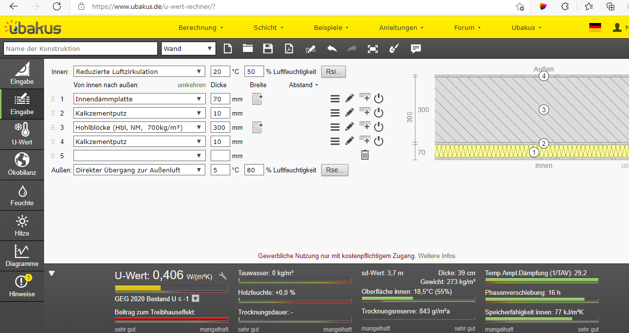

    Als Heizfläche wollen wir eine Wandheizung mit Innendämmung installieren. Die Innendämmung soll eine 60mm Holzfaserplatte mit 10mm Lehmputz sein, in der die Heizrohre verlaufen. Ein Anbieter aus Bayern bietet solche fertigen Lehmbauplatten an.

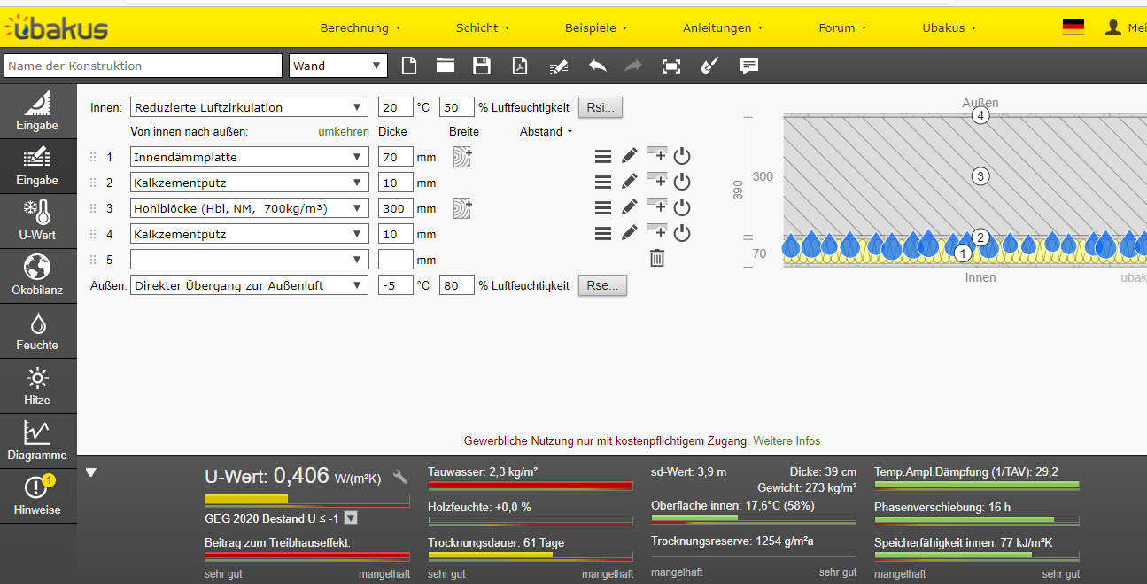

    Nun habe ich mal mit ubakus.de meine Wanddaten des 1960er Hauses mit 300mm HBL Stein + Putz eingegeben und die 70mm Lehmbauplatte des Anbieters dazu genommen. Bei einer Außentemperatur von -5°C erhalte ich wohl Tauwasserprobleme in der Wand. (siehe Screenshot).
    Wie habe ich die Angabe denn zu interpretieren? -5°C habe ich ja nicht durchgängig in unsren Breitengeraden. Habe ich der kalten Jahreszeit Nässeprobleme in kalten Ecken? Wird sich evtl Schimmel bilden? Oder nimmt der Lehm genug auf und alles trocknet ohne Probleme ab?
    Da der Fachwerkbereich dünnere Wände hat und es auch mit ubakus.de nicht so leicht zu berechnen ist, vermute ich, dass das Risiko mit der Tauwasserbildung dort noch größer ist.
    Bin leider absolut kein Experte auf dem Gebiet und bräuchte etwas Hilfe. Der Energieberater mein es ginge, aber mit seiner Arbeit bin ich bisher nicht so zufrieden und vertraue ihm das aus gewissen Gründen nicht 100%.
    Kann mir jemand diesbezüglich helfen? oder Tipps geben, wie ich rausbekomme, ob das mit der Innendämmung so klappt?

    Und wenn Du eine Wandheizung hast, dann muss die in die Ubakus-Berechnung ja mit rein. Dann gibt’s sicherlich kein Problem mit Tauwasser.
    Wenn das nicht geht, dann stell doch mal 35Grad als Raumtemperatur ein, was passiert dann?

    Ah vielleicht habe ich es gerade selbst rausgefunden. Unter Tauwassermenge steht:
    "Tauwassermenge: Gibt an, wie viel Tauwasser unter den eingegebenen Klimabedingungen innerhalb von 90 Tagen zu erwarten ist. Erlaubt sind je nach Bauteil 0,5 kg/m2 bis 1kg/m2."
    Im Winter haben wir bei uns aber nicht durchgängig -5°C und dann auch keine 80% Luftfeuchtigkeit. In Hessen liegt die Durchscnittstemperatur bei 1,°C im Winter 2021. Von daher hat sich das Problem wohl erledigt.
    Denke ich da richtig?
