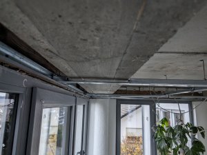

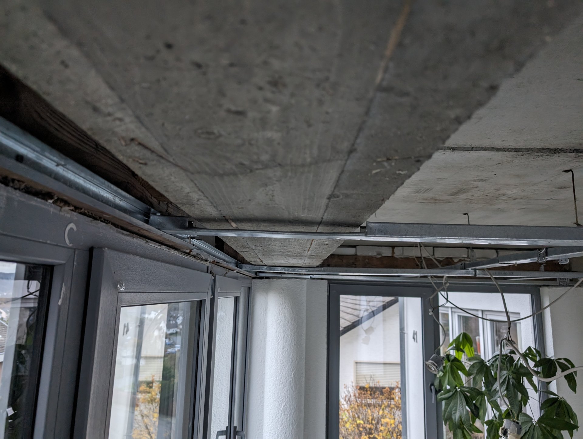

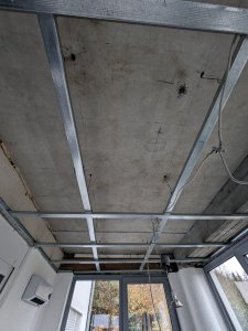

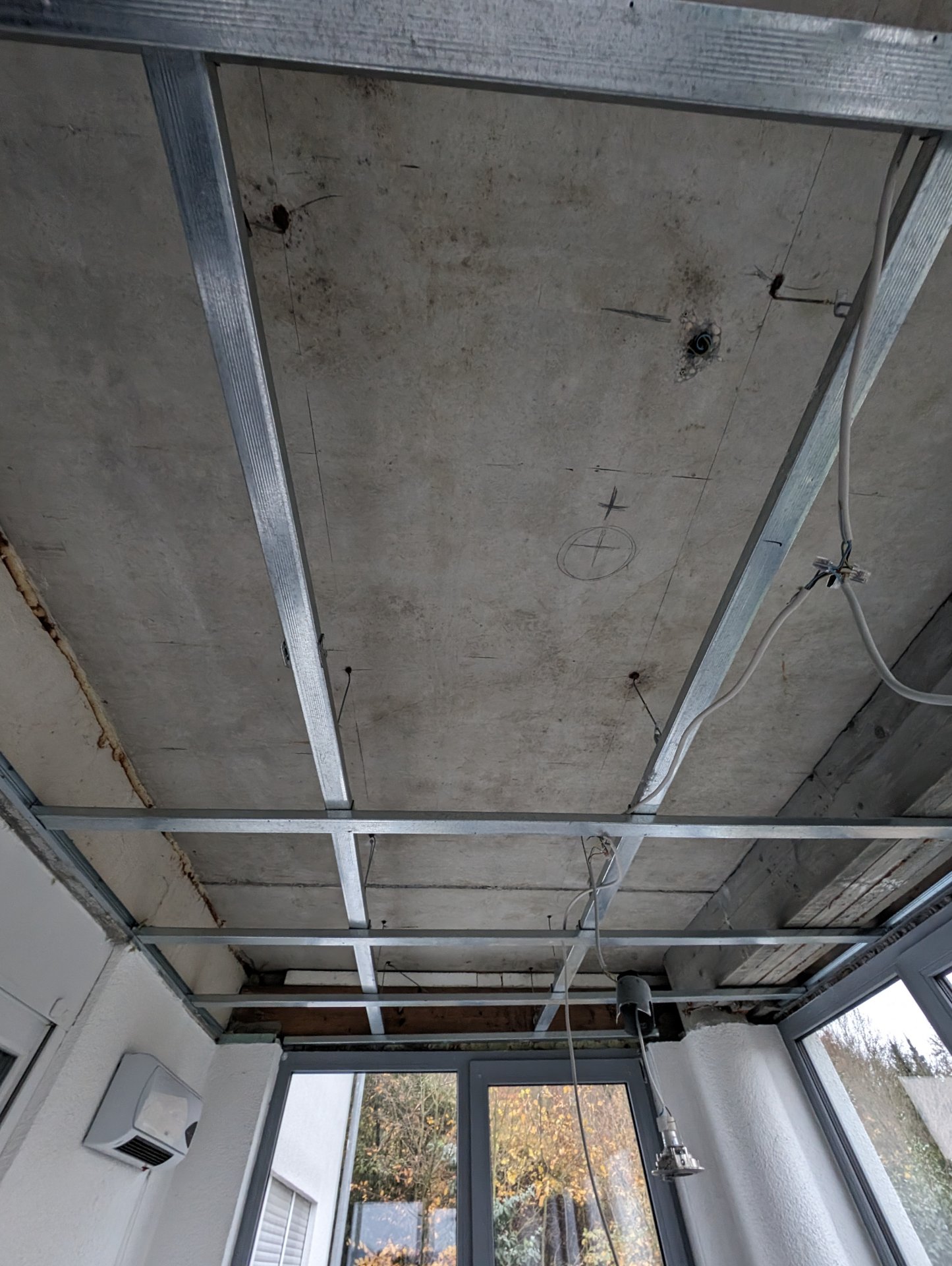

    Hallo, wir haben einen verglasten/zum "Wintergarten" umgebauten Balkon. Darüber ist eine Dachterrasse ohne Außendämmung. Die Fenster an drei Seiten sind dreifachverglast. Bisher war eine abgehängte Rigipsdecke drin, mit ca. 20cm Rockwool gedämmt, ohne Dampfsperre, und aus den Löchern von den Strahlern zog es trotzdem kräftig kalt raus..
    Durch ein mittlerweile vom Fachmann behobenes Problem auf der Dachterrasse hatten wir einen Wasserschaden, so dass Decke und Dämmung raus mussten. Durch den Wasserschaden und/oder die fehlende Dampfsperre hat sich nicht unerheblich Schimmel gebildet, der abgekratzt, mehrfach mit Chlor-Schimmelspray behandelt und mit Bleiche abgescheuert wurde. Jetzt soll noch eine Anti-Schimmel-Grundierung drauf. Die Feuchtigkeitsmessung ist in Ordnung, so dass es jetzt an die Wiederherstellung gehen kann.
    Die Frage ist, jetzt, wie ich am besten die neue Dämmung mache.
    PXL_20231123_065805345.jpg PXL_20231123_065822439.jpg PXL_20231123_065813941.jpg
    Ich würde möglichst gerne KMF vermeiden, zum einen, weil ich nicht gerne damit arbeite, zum anderen, weil ich mich dann noch separat um die Dampfsperre kümmern und alles richtig anschließen muss, die EInbaustrahler direkt unter der Dämmung habe usw.

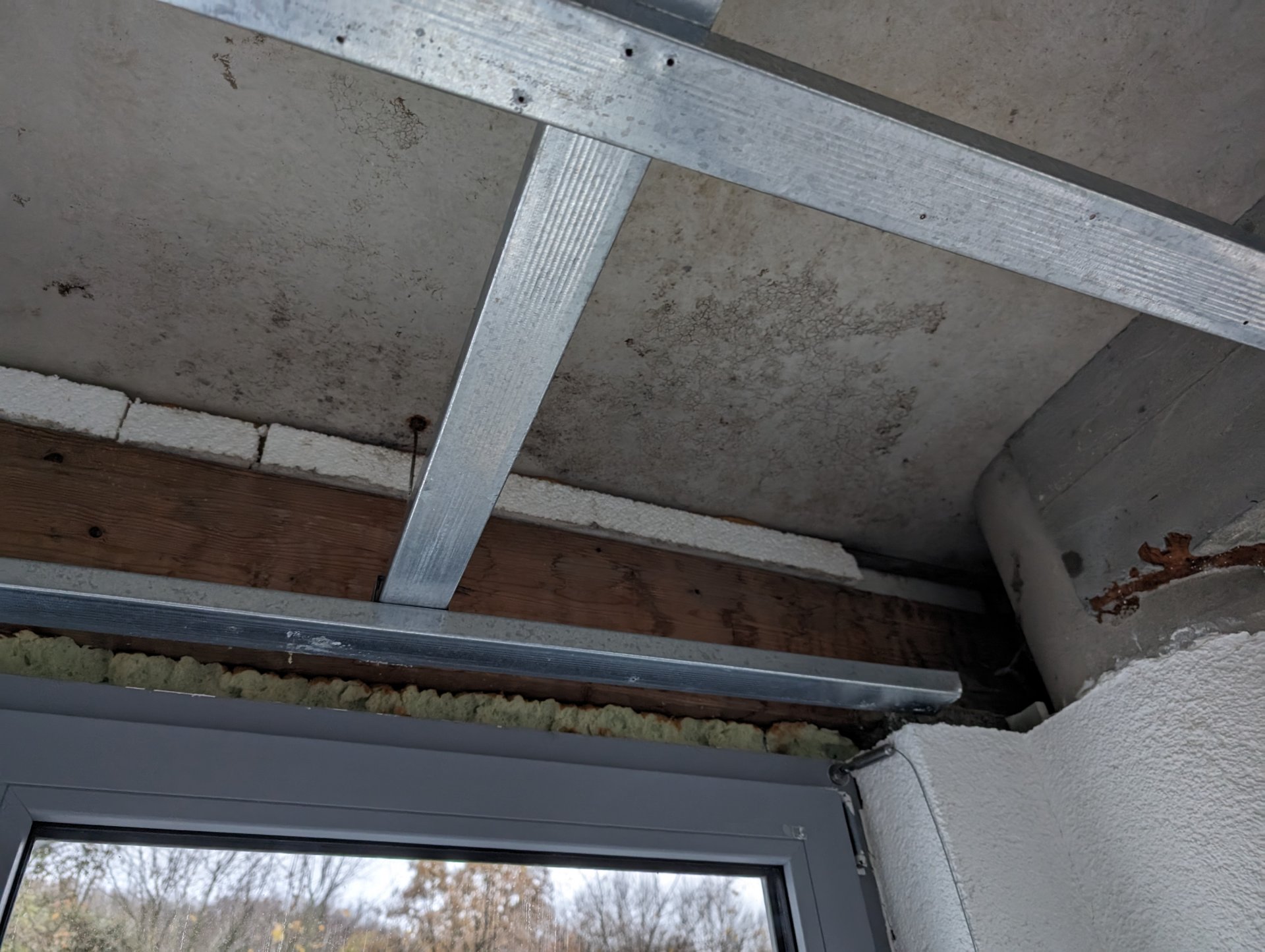

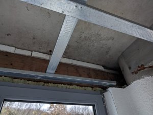

    Außerdem gibt es da noch die Engstelle mit dem Betonträger, an der nur ca 25mm zwischen Beton und Decke passen.
    Am liebsten würde ich mit Dämmplatten arbeiten und die direkt an die Decke kleben/schrauben, so dass ich zwischen neuer Rigipsdecke und Dämmung einen Freiraum habe, in dem dann Strahler und Kabel Platz haben.
    Am Einfachsten stelle ich mir vor, großformatige alukaschierte PUR-Platten zu nehmen, die mit Klebeschaum und evtl. noch Tellerdübeln anzubringen und an den Stößen mit Aluklebeband zu verkleben. Hohlräume. Z.B. hinter den Säulen, würde ich mit Dämmschaum aussprühen.
    Leider scheine ich große PUR-Platten in der Nähe nirgendwo zu kriegen, so dass auch noch nicht unerhebliche Speditionskosten anfallen würden. Meine konkreten Fragen jetzt:
    - Für XPS-Platten bräuchte ich eine separate Dampfsperre, oder?
    - Welcher Dämmwert macht an der Decke maximal Sinn, wenn man bedenkt, dass an drei Seiten Fenster sind, wenn auch dreifachverglast?
    - Gibt es andere Ideen?

    Was ist denn das erwartete Problem bei einer ordentlich installierten Innendämmung? Die Holzbalken hatte ich geplant, genauso wie die Decke mit Dämmplatten inklusive Dampfsperre zu versehen.

    Habe ich schon. Da sist in der Tat mein Fallback, wenn hier keine anderen Ideen kommen. Versand ist im Verhältnis zum Materialpreis erheblich. Ich brauche ja nur 6x 2400x1200. Wenn es allerdings keine bessere Lösung gibt, wäre das eine Option. Dann muss ich nur noch wissen, wie ich die 25mm mit Dampfbremse realisiere, alukaschiert haben die da ja nichts.
