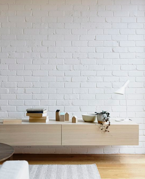

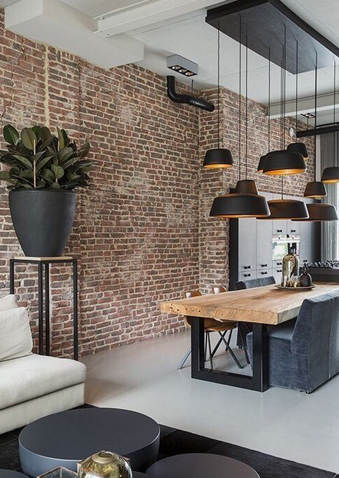

    Wie wäre es mit außen dämmen und neue Klinkervorsatzschale Mauern? Auf die Weise könnte man den Charakter der Wand im Innern erhalten, was einen Loftartigen Charm haben kann. Die Wand könnte roh bleiben, oder gestrichen werden, jenachdem wie hell die Räume sind.
    [Beitrag editiert]
    Mijo und Lexmaul gefällt das.
