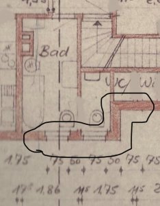

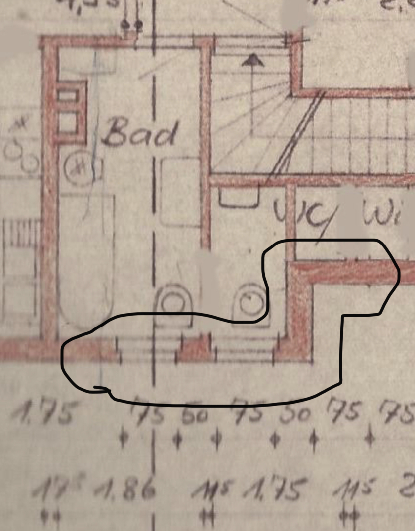

    muss ich dann alle Außenwände von innen dämmen im Badezimmer oder kann man auch nur eine einzelne Wand machen. Ich habe ein Foto beigefügt und schwarz umrandet. da ich mein Badezimmer vergrößert habe mit dem Gäste Klo habe ich jetzt zwei weitere Außenwände
  5. #5 Hercule, 09.04.2021
    Hercule
    Hercule
    11.11.2019
    3.736
    864
    Mit Klimamenbran mit Rücktrockungseffekt nicht.
    Kannst du auf der Website des Ubakus aber nachrechnen. Isover X-Tra Safe ist dort enthalten und eine gängige und gute Folie.
    Voraussetzung ist bei Innendämmung aber eine 100% perfekte Verarbeitung. Ist die Folie irgendwo undicht oder nicht richtig dauerhaft dicht, sind Bauschäden wie Schimmel vorprogrammiert.

    Hallo. Muss ich dann alle Außenwände dämmen wie es Im Bild markiert ist oder kann ich auch nur eine einzige Wand von innen dämmen?
  7. #7 Andreas Teich, 09.04.2021
    Andreas Teich
    Andreas Teich
    20.03.2012
    3.101
    526
    Bonn und Kärnten/Österreich
    Sinnvollerweise werden alle kalten Wände gedämmt.
    Wenn die Wände verfliest werden besser feuchteunempfindliche Dämmplatten verwenden wie zB XPS oder Glaschaumplatten-
    da Kapillarität oder Diffusionsfähigkeit anderer Dämmstoffe unter abgedichteten Wänden keinen Vorteil darstellt.
    An Fliesen angrenzende Bereiche können zB mit Mineralschaumdämmplatten (Multipor, Pura von Redstone etc) gedämmt werden,
    sodass sich aufgrund deren Sorptionsfähigkeit bei genügend großen Flächen kein Kondensat an kalten Flächen (Spiegel, Fliesen) bildet.
  8. #8 jodler2014, 09.04.2021
    jodler2014
    jodler2014
    20.12.2014
    3.906
    540
    Angestellter
    RP
    Und bitte die Fensterlaibungen nicht vergessen ..:biggthumpup:
    Weil Taupunkt ...:think
