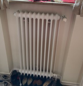

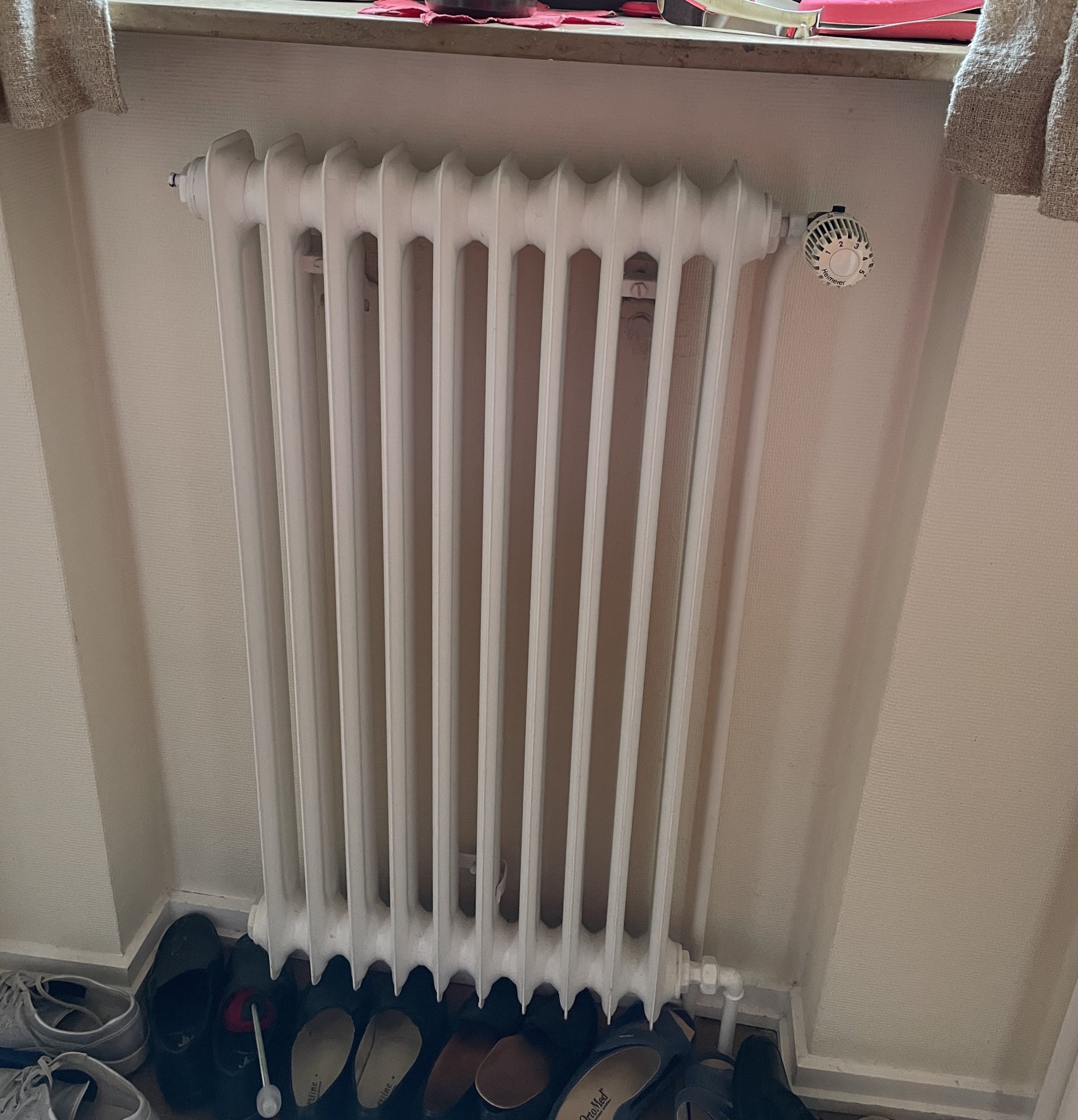

    in einem EFH werden die Heizkörper komplett entfernt.
    Nun sind teilweise Heizkörper noch zwischen Wänden gepackt worden, das sieht so aus:
    Es wird ohnehin alles neu gestrichen.
    Aber was macht man am besten mit solchen "spalten"? Kann man da zusätzlich einfach eine Dämmung reinsetzen, oder könnte es so zu Schimmel kommen?
    Die Fassade hat eine geringfügige Dämmung, U-wert liegt bei 0,9.
    Hier etwas noch tun oder einfach so lassen? Was würdet ihr vorschlagen?

    Nische mit Ytong zumauern, verputzen, streichen, Heizkörper davor montieren

    aber Probleme mit Schimmel könnte nicht entstehen, oder doch?

    Wenn zwischen Ytong u Aussenwand kein Hohlraum bleibt, dann nicht
