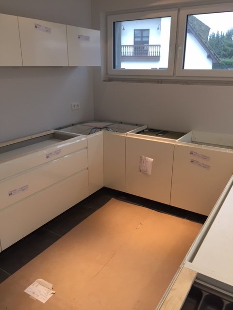

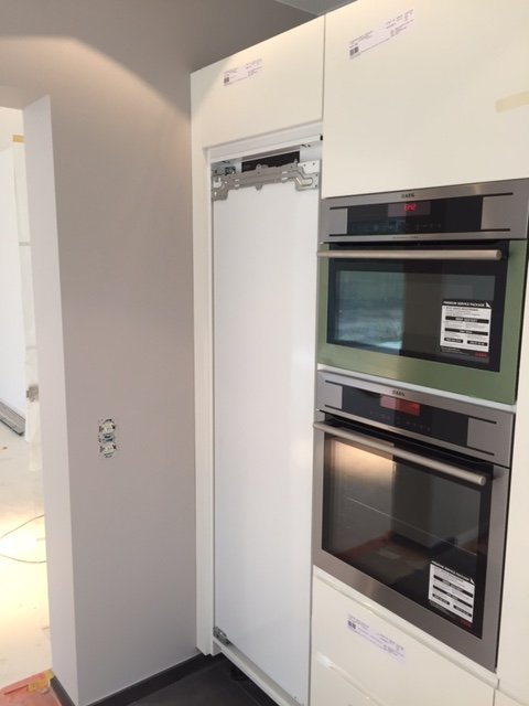

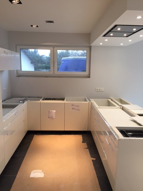

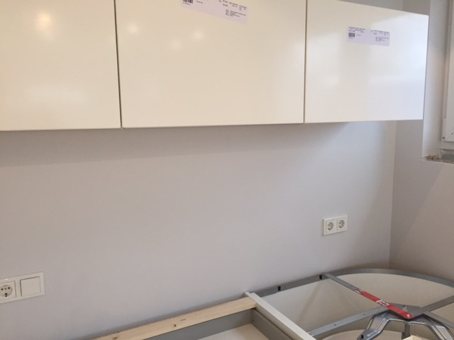

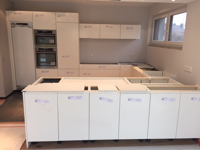

    wir haben in unserem Neubau eine Küche eingebaut bekommen, welche wir weiß bestellt haben (RAL 9010) Softlack-weiß.
    Im Raum durch das "fehlende" Tageslicht wirkt die Küche allerdings leicht gelb.
    Ich habe mir den Echantillon der Küche zukommen lassen und effektiv ist es der gleiche wie die Fronten der Küche. Allein wirkt er nur weiß, im Gesamtverbund allerdings hat er einen leichten Gelbstich.
    Im hellen Tageslicht neben einer verkehrsweiß merkt man einen winzigen Unterschied, aber auch nur wenn man es weiß.
    Ich habe beim Küchenhersteller nachgefragt, ob es möglich wäre die Fronten neu (industriell) zu lackieren. Mal schauen, wie teuer das werden würde.
    Alternativ passt der Anstrich aber nun überhaupt nicht mehr zu der Küche, so dass wir überlegen, hier anzusetzen.
    Wir haben uns erst gefragt, ob eine weiße Wand vielleicht die Lösung wäre, allerdings ist der Kühlschrank noch nicht eingebaut und die weiß neben den Küchenfronten wirkt auch nicht besonders gut.
    An einer Wand haben wir Onyx 15 (siehe Bild neben dem Kühlschrank) und an der anderen Onyx 30. Die passt überhaupt nicht mehr.
    Also lange Rede kurzer Sinn, welche moderne Farbe passt zu dieser "plötzlich magniola" Küche, wenn man bedenkt, dass alles wat angrenzt weiß gehalten wurde.

    Vielleicht ist das Problem nicht die Lackierung der Kueche. Sondern ein Sammelsurium an Deckenspots mit schlechter Farbwiedergabe? Vermutlich irgendein warmweiss-Ton mit Ra jenseits von gut und boese? Probier mal eine Leuchte mit hinreichend guter Farbwiedergabe und neutralweisem Licht. Moeglicherweise wirkt dann die Kuechenfarbe ganz anders...

    Nimm bitte als erstes mal den gelben "Läufer" aus dem Raum. Nimm desweiteren eine RAL 9010-Karte und halte diese DIREKT auf die Front und vergleiche.
  4. #4 Gast036816, 20.02.2016
    die lichtfarbe deiner deckenbeleuchtung spielt eine entscheidende rolle.
    wenn dann noch downlights in der decke eingebaut sind und pappendeckel auf dem fußboden liegen, dann braucht man sich auch nicht über den gelbstich wundern!

    Nimm den Karton vom Boden auch noch weg, dann wird sich die Farbe der Fronten auch wieder ändern.
    Das Licht wurde bereits angesprochen, hier wirst du auch noch viel ändern können.
    Weiße Hochglanzfronten reflektieren jegliches Licht ausgesprochen gut und dementsprechend können falsche Farbeindrücke entstehen.
    Das Problem liegt jedenfalls nicht an den Fronten selbst.
    MFG Torsten

    RAL 9010 ist nun mal ganz leicht gelblich vor allem bei warmen Kunstlicht, erst 9016 ist nur "weiß"

    Punkto Licht: also es ist auch der Fall, wenn das Licht aus ist.
    Es sind mehrere Downlights, welche jetzt "Step-by-Step" angeschlossen wurde.
    Geännert hat sich allerdings wenig.
    Ich schaue mal aber ob hier noch was zu machen ist.
    Den gelben Karton werde ich mal wegnehmen, hoffe dass dies was ändert.
    Dass 9016 nicht verkehrsweiß war, war uns schon bewusst, allerdings eben nicht so gelb, sondern eben nicht "spital-weiß". Von gelblich war nie die Rede, wir haben uns die Fronten während Stunden angeschaut, und da ist uns nie dieser Gelbstich aufgefallen.
    Erstmal vielen Dank für die Rückmeldungen!
    Betrëffend Wandfarbe, hat da noch jemand Tipps?
