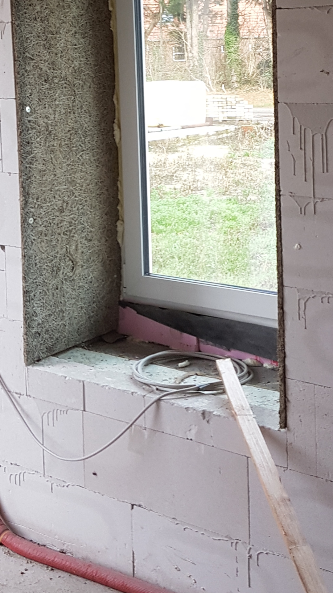

    Hallo Zusammen, wir haben eine Frage zu Innenfensterbänken. Genauer gesagt geht es um den Aufbau wo die Fensterbank aufliegt. Ich versuche mal so kurz wie möglich unser Anliegen zu beschreiben. Ausgangssituation: Umbau Stall zur Wohnung. Wandaufbau wie folgt: Verblender, Hohlschicht, alte 24 KS Wand, 2 x 60mm Wärmedämmung, neue Innenwände aus 11,5 Porenbeton. Alles fachgerecht durch Baufirma ausgeführt. Durch diesen dicken Wandaufbau, haben wir natürlich entsprechend tiefe Innenfensterbänke. Teilweise 50 cm. Das Problem ist jetzt, dass wir keine ebene Fläche als Auflager für die Innenfenterbank haben. Auf dem Foto ein Beispiel wie es bei den tiefen Fenster aussieht. Bei den höheren Fenstern ist dann kein Styrodur zwischen neuer Innenwand und alter KS Wand sondern halt die Glaswolle. Sprich kein tragfähiger Untergrund. Wie bekommen wir jetzt eine glatte und tragfähige Fläche? Wie sieht der weitere Aufbau Eurer Meinung nach aus? Danke vorab!

    Fensterbank liegt auf der Inneren und äußeren wand auf. Passte den da noch Putz an die Leibung? Das Scharnier sitzt ja schon sehr nah an der Holzwolle.

    Putz passte wunderbar noch dran. Das war gar kein Problem. Sieht auch super aus.
    Unser Plan ist jetzt vorne auf der neuen Porenbetonwand noch einen schmalen Stein zu setzen damit wir die richtige Höhe bekommen und dann den Zwischenraum mit Beton bzw. einer Kalkmischung aufzufüllen. Als Dämmung und zur Vermeidung einer Kältebrücke haben wir den Streifen Styrodur zwischen Außenfensterbank und Innenfensterbank.
