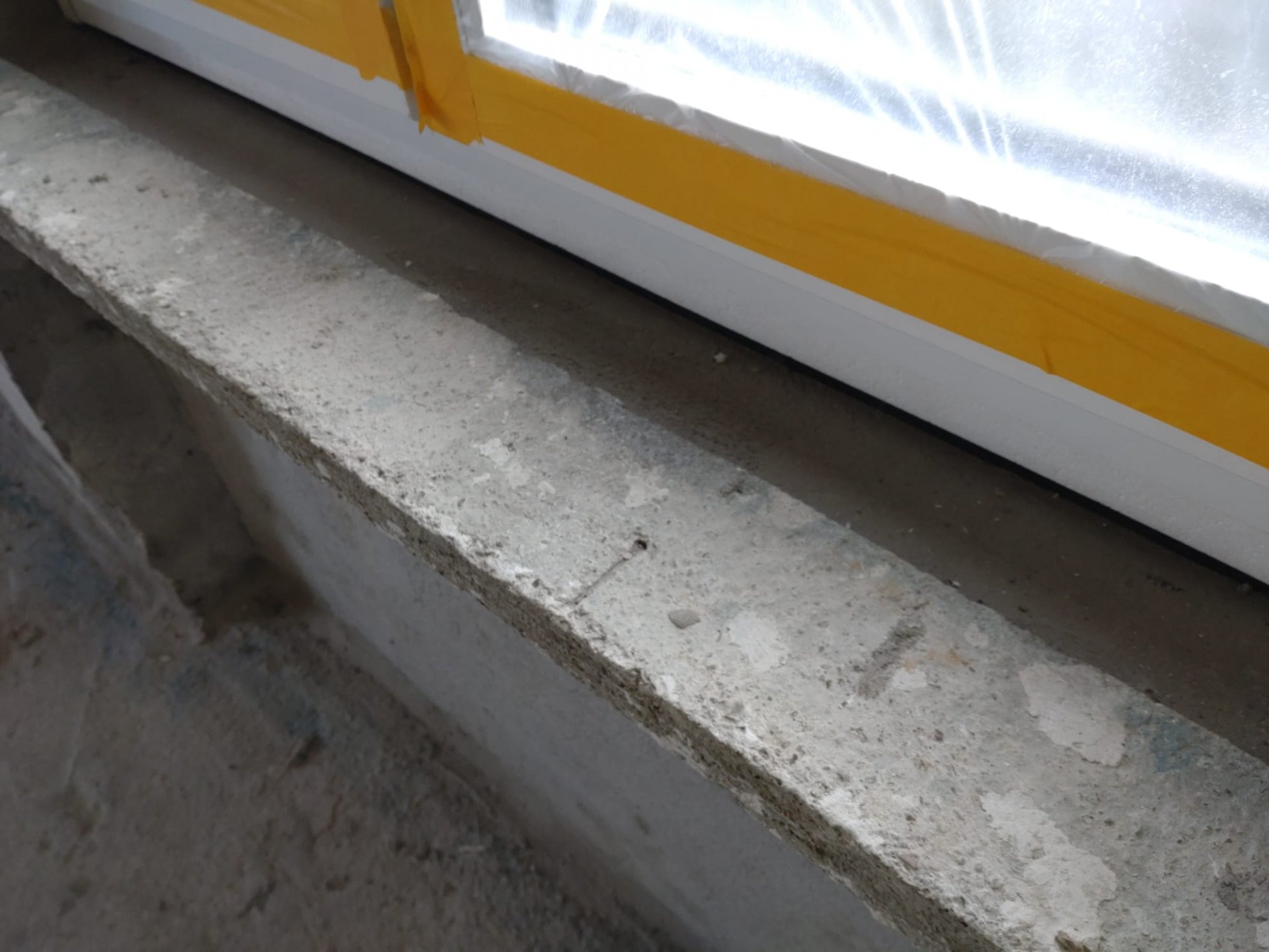

    ich möchte im Innenbereich neue Fensterbänke anbringen. Die Situation sieht wie folgt aus.
    Vor dem Fenster ist hier eine Stufe. Wie fülle ich diese Stufe denn am Besten? Später soll die Fensterbank mit Fliesenkleb befestigt werden. Darf an dieser Stelle Luft sein, oder muss das vollständig gefüllt sein? Wenn ich das auffülle, darf das Material dann in Kontakt mit dem Fensterrahmen bzw. dem Kompriband sein?

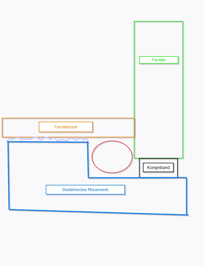

    Ich hab hierzu noch mal eine Skizze im Schnitt dargestellt. Es geht um den roten Bereich.

    Würde die Lücke einfach mit PU-Schaum ausschäumen. Wenn der Schaum dann hart ist - gerade abschneiden. Dann die Innenfensterbank aufkleben (mit geeignetem Kleber - ggfs. Untergrund vorher anfeuchten, je nach Kleber).

    kann man mit Fliesenkleb dann auf den PU-Schaum kleben? ich hatte etwas Bedenken, dass die Fensterbank dann im hinteren Bereich zu instabil wird.

    Aus welchen Material soll die Fensterbank Innen den sein ?
    und wie groß ist den die Fuge ?? So groß das der Bereich die Fensterbank zum "Wackeln/Instabil" bringen könnte??

    Mit Ausschäumen wäre ich vorsichtig.
    Wenn der Bau außen nicht gut gedämmt ist, baust du hier partiell eine Innendämmung mit den damit verbunden Kondenswasserproblemen.
    Das Material darf natürlich auch bis ans Fenster und das Kompriband.

    Die Fensterbänke innen sollen aus Jura Stein werden. Ca. die Hälfte der Fensterbank würde aktuell nur im vorderen Bereich aufliegen.
    Dämmung sollte nicht das Problem werden. Die Fassade wird im Zuge des Fenstertausches komplett neu gedämmt.
    Wäre es denn ein Problem, wenn an der roten Stelle ein Lufteinschluss wäre?

    wenn die Hälfte der Fläche nur der Auflage Bereich ist, würde ich am Fensterrahmen noch was zusätzlich als Auflage anbringen.. Alu Winkel oder Holz Leiste etc... und den Lehrraum mit Mineralwolle zustopfen.
