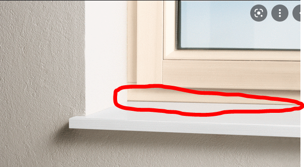

    Bei unserem Umbau wurden bei dem Einbau der Innenfensterbänke zum Teil die weißen Klebebänder auf der Innenseite der Fenster beschädigt.
    Bei einer Fensterbank kommt jetzt oben bei dem Schlitz zwischen Fensterrahmen und Fensterbank eine Luft rein.
    Kann das an dem beschädigten Klebeband liegen, oder ist hier das Fenster außen nicht richtig abgedichtet?
    Normal dürfte doch keine Luft von außen reinkommen, oder?
    Das Klebeband innen hat folgendermaßen ausgesehen:

    Die Luft kommt an folgender Stelle rein:
    Aufgefallen ist uns das, da aufgrund der Malerarbeiten die Fensterbänke abgeklebt wurden und die Folie bläßt sich bei der Fensterbank auf.

    Die luftdichte Ebene ist innen.
    Wenn das Band beschädigt ist, dann ist die luftdichte Ebene beschädigt.
    Das sollte nicht so bleiben.

    Ok.. kann dies nur durch das neue Anbringen des Bandes behoben werden?
    Vor dem beschädigten Band ist eine Menge PU Schaum - weiß nur leider nicht wie sehr dieser abdichtet.
    Ist das Fenster außen dann dennoch gut genug abgedichtet? Normal darf ja von außen gar keine Luft rein, oder?

    PU Schaum kann luftdicht sein, ist es aber nicht dauerhaft. Wenn es jetzt zieht, dann ist er das an dem Fenster offensichtlich nicht.
    Daher muss das Band davor geklebt werden.
    Außen muss die Fensterfuge "nur" schlagregendicht sein, nicht luftdicht.

    Somit müssen hier die Fensterbänke wieder rausgerissen werden? Bekommt man das anders nicht mehr dicht? Und was passiert wenn ich zwischen Fensterrahmen und Fensterbank eine Acrylfuge ziehe, damit die Luft nicht mehr reinkann?

    Doch man kann das auch innen mit Silikon heilen.
    Ich habe eher das Gefühl das die Winddichtung auf der Außenseite fehlt.

    Wenn ich die Fuge abdichte, habe ich dann keine Probleme wenn die Luft von außen reinkommt?

    Winddichtung ist nicht für die Luftdichtheit der thermischen Gebäudehülle zuständig (DIN 4108-7) sondern nur eine Erweiterung bzw. Ergänzung der Schlagregendichtung.
    Lies deinen Satz noch 2x durch und finde den Fehler bitte selbst!
    Wenn die Tür zu ist, dann kommt niemand von draußen rein!!!
    Aber eigentlich ist deine ganze Fragerei albern und wir können nicht wirklich drauf antworten ohne ein einziges Bild von der Außenseite der Fenster und der Fensterbank außen gesehen zu haben.

    Gemeint ist, wenn die kalte Luft von außen reinkommt und innen an der Acrylfuge ansteht hat man ja in dem Zwischenraum immer eine kalte Luft?

    Die kalte Außenluft strömt ja dann nicht mehr als kalter Luftzug durch eine offene Fuge bis ins Zimmer sondern sie hängt am Ende einer Sackgasse fest und bleibt sozusagen stehen und wärmt sich dort auf und NIX PASSIERT.
    Mich würde trotzdem mal das Bild von außen interessieren.

    Ok, dann hört sich das schonmal nach einer guten und einfachen Lösung an.
    Das Foto werde ich die nächsten Tage machen
