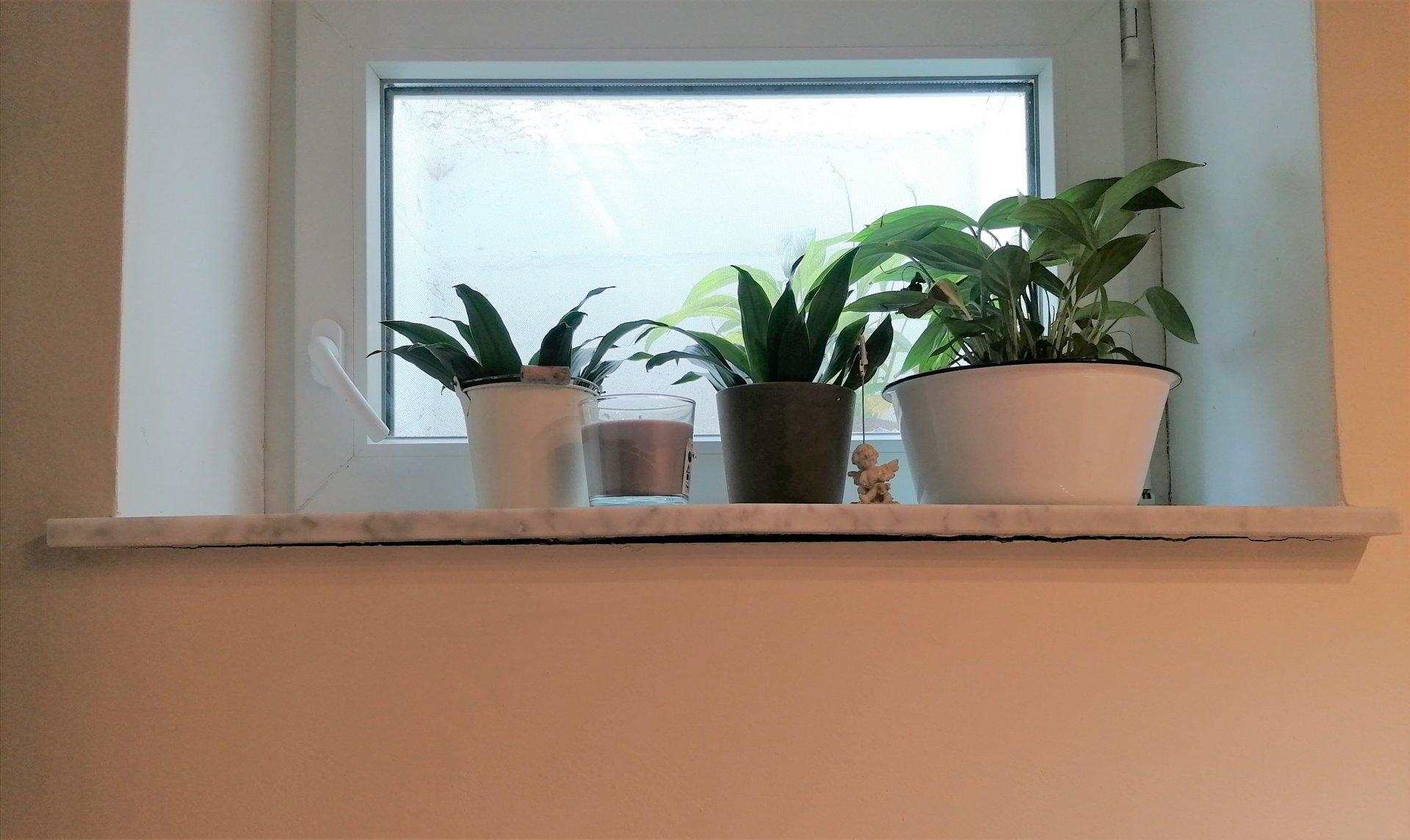

    Hallo Liebe Experten,
    meine erst im Februar eingebaute Innenfensterbank aus Marmor hat sich nun nach OBEN gewölbt und ist einmal quer komplett durchgebrochen. Natürlich ist keiner Schuld ....Woran kann das liegen???
    Auf dem Bild sieht man unter der Bank deutlich einen Spalt in der Mitte und dass sie nach oben gebogen ist.
    Vielen Dank für eure Hilfe!
    Miriam

    Das könnte daran liegen, dass die seitlich knirsch am Mauerwerk anliegend eingebaut wurde und deswegen an der temperaturbedingten Längendehnung gehindert war. Oder das Mörtelbett ist aus irgendeinem Grund aufgequollen.

    Ich vermute mal das das Holz darunter, durch Schwinden sich verkürzt hat.:confused:

    Sicher daß dies Marmor ist ....ich tippe eher auf Jura...und vermutlich die Temperaturdifferenz von den ganzen Blumenbottichen da.

    Vielen Dank für die Antwort, so hatte ich mir das auch überlegt. Wieviel Abstand hätte denn zum Mauerwerk ca bleiben müssen? Gerne würde ich dem Handwerker nun etwas mitteilen, was Hand und Fuß hat......

    Die Blumen auf der "Steinfensterbank" können nicht die Ursache sein.
    Holzbalken in der Wand unter der kurzen "Steinfensterbank" die beim Schwinden in Längsrichtung so viel kürzer werden gibt´s nicht, können nicht die Ursache sein.
    Eine kurze Steinfensterbank auf der Raumseite da gibt´s (fast) keine Temperaturbedingten Längenänderungen.
    Meine Glaskugel sagt nichts weil auf dem einen Foto nicht viel zu sehen ist.

    Das ist doch ein Fall der Gewährleistung. Wenn die noch nicht mal 1 Jahr drin ist. Wer hat die eingebaut? Der ist Dein Ansprechpartner. Außer Du hast einen Generalunternehmer fuer den Bau beauftragt, dann erstmal der.
    Hilfreich könnte sein, wenn man auf Rückfragen antwortet und mehr Details liefert.

    Das Marmorplatte sich verbiegen können, ist ein bekanntes Phanomen. Stichwort Gefügeauflockerung.
    An eine behinderte thermische Ausdehnung glaube ich nicht, da wäre die Platte vermulich längst gebrochen.

    Bei Marmorplatten an Fassaden kann man auch immer mal wieder so ein verbiegen feststellen.
    Kann Materialbedingt sein.

    Vielleicht ist sie auch mit Schaum eingebaut worden, und der drückt manchmal nach. Vor allem wenn durch Putzarbeiten Feuchtigkeit kommt.

    2k Schaum drückt nicht nach durch Feuchtigkeit.
    Das ist so ziemlich die beste Montageart für eine Fensterbank.

    Wenn es denn 2 k war. Also Längsausdehnung bei Stein halte ich für viel unwahrscheinlicher.

    ich habe mal etwas gegoogled.
    Kann es sein, dass Granit als Naturstein Wasser aufnimmt und zum schüsseln neigt ?
    Das soll laut dem www nämlich ein Problem bei Naturstein sein.
