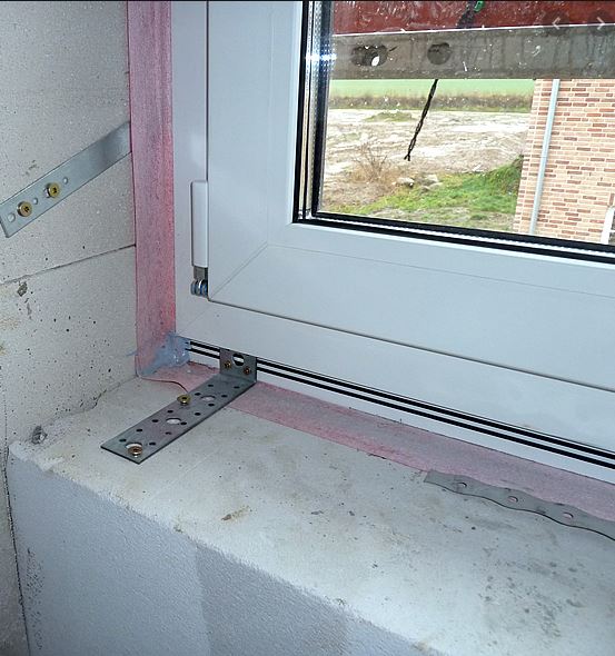

    Hallo Forum,
    es geht hier um Naturstein Fensterbänke für den Innenbereich.
    Es gibt viele Mittel und Wege um die Innenfensterbank zu montieren. Anscheint gibt es hierzu keine Richtlinie.
    Einige nehmen Rotband, andere Trasszement oder Natursteinkleber. PU Schaum ist nicht das richtige für Natursteine. Natursteinkleber leuchtet mir ein, damit es nicht durchfärbt.
    Die Frage ist, wie die Vorarbeiten gestaltet werden? Mit Kalkgipsputz (oder sogar Wärmedämm-Mörtel) eine Schicht auftragen, so dass die Verbindungsschienen nicht mehr zu sehen sind? Somit hätte man eine luftdichte Unterebene.
    Eckschutzschiene am Porenbeton?
    Eine weitere wichtige Frage, die Fensterbank an Fensterrahmen anstoßen oder Dichtband/Kompriband zwischenlegen?

    Gibt viele Möglichkeiten. Auf YT findest du dazu einige Anleitungen. Es gibt auch Fensterbankkleber von Soudal.
    Ich miss sagen, persönlich gefällt mir der Fenstereinbau nicht. Die Laibungsanker nicht verklebt, nur normale, verzinkte Torx-Schrauben bestimmt welche für Holz, wah, da reingeprügelt. Was macht der L Winkel da unten beim FBA Profil...? Die Schrauben da so reingezimmert... Kein Edelstahl verwendet, keine Panheads also Flachköpfe verwendet... Der Putz wirds Richten

    Hallo Sciro,
    Ist nur ein Muster, bei mir sind die Laibungsanker verklebt.
    Frage ist ob einfach mit Gips-Putz oder Zement-Putz horizontal abgedichtet wird? Wie lange soll man warten um den Natursteinkleber drauf zu schmieren?

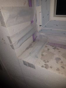

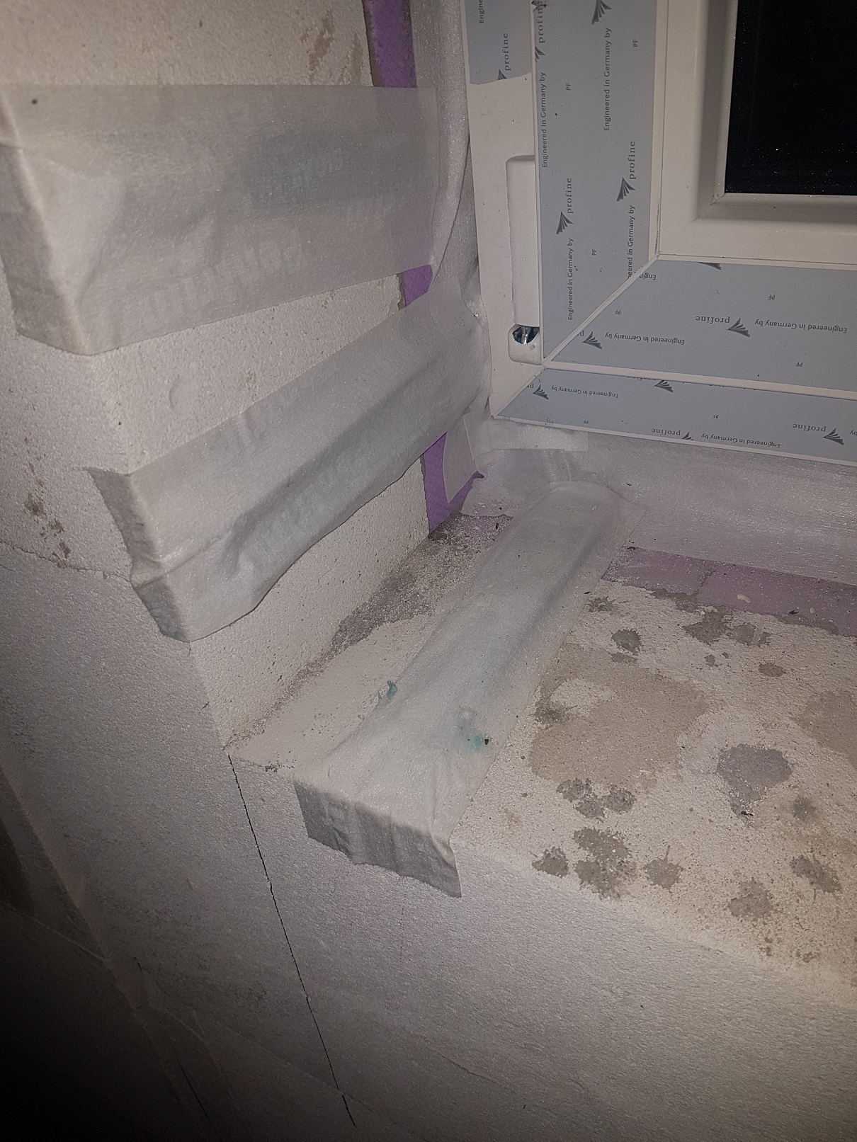

    Bei mir sieht die Situation aus aus:
    Ich werde Wärmedämm-Mörtel draufbringen. Habe Illbruck PR005 im Baumarkt gefunden. Denke das ist der richtige Weg. Was meint Ihr dazu?
    Wärmedämm-Mörtel Material:
    faserarmierter Kalk-Zement-Mörtel mit Zusätzen zur Verbesserung der Verarbeitbarkeit, Wärmedämmung und Haftung auf Polystyrol-Hartschaum.

    Sieht auch nicht viel besser aus, die Arbeit.
    Aber der PR005 ist das richtige Produkt.

    Ift Rosenheim, da findet man Einbaubeispiele oder Veka oder, oder...
    Deine Fenster wurden in XPS gesetzt, da mag gehen, persönlich ist es nicht mein Fall. Schalltechnisch nicht so der Bringer. Dann 2 Anker an der Ecke, dass soll wohl die Verklotzung ersparen. Die Anker können die Belastung da in der Ecke weder aufnehmen noch ins Mauerwerk ableiten. Das gehört einfach anders... Besser wären Vorwandelemente gewesen, die auch die auch die Belastung aufnehmen und ins Mauerwerk ableiten können. Das gibt es viele Anbieter... Pflueger, Illbruck, BlauGelb, Würth etc. Die Dinger kosten aber einiges mehr... Das ist meistens der Grund auf XPS zu setzen. Wir drangepappt, geht auch irgendwie. Macht man ja auch zu hauf..

    Und funktioniert auch - wie kannst Du die Einbausituation so bemängeln ohne alle Details zu kennen?
