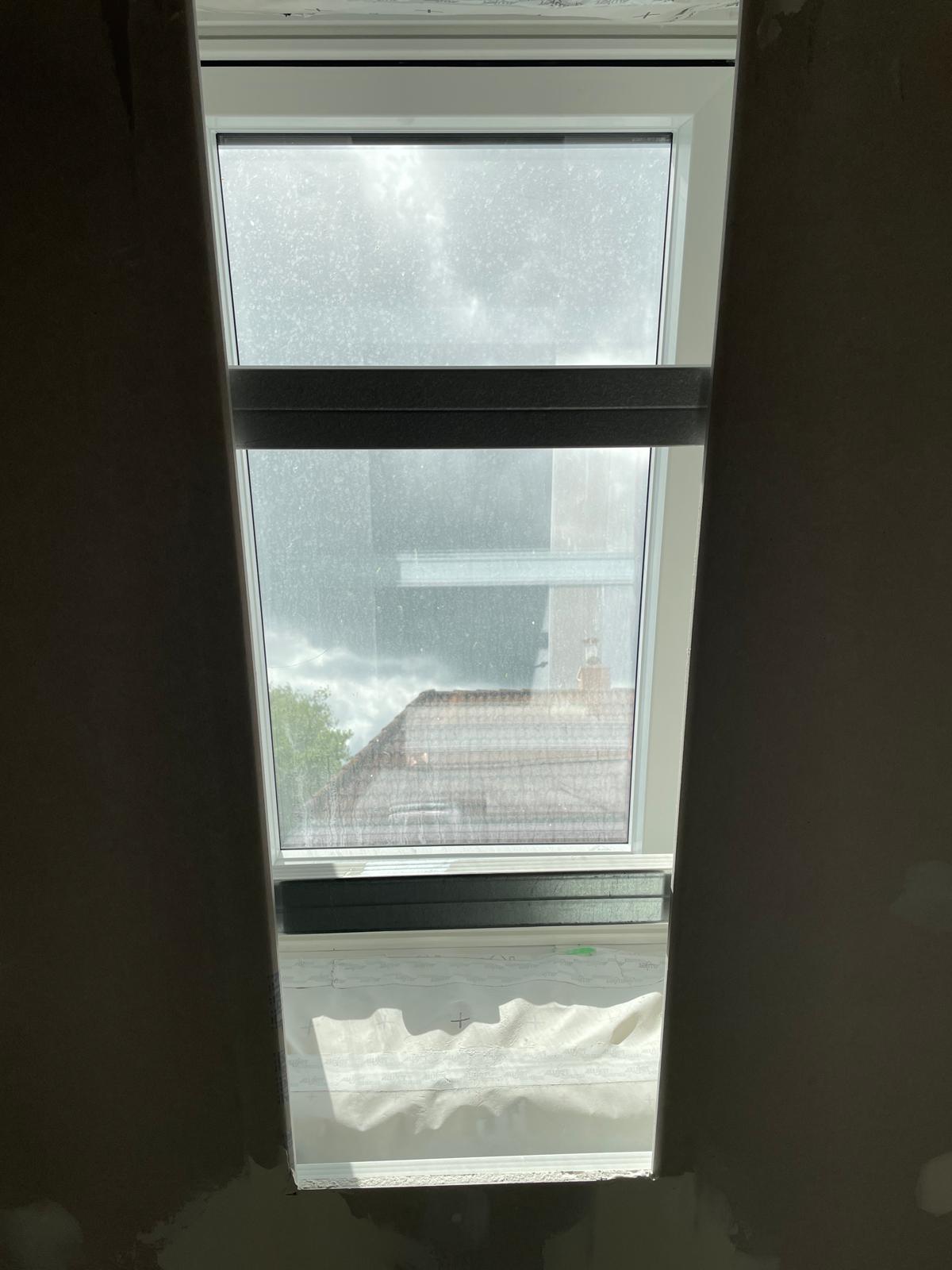

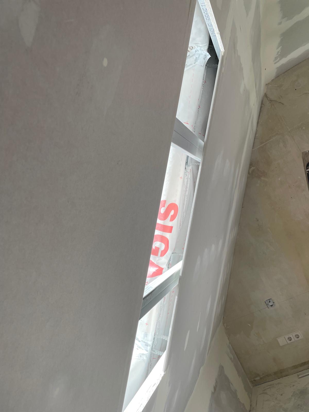

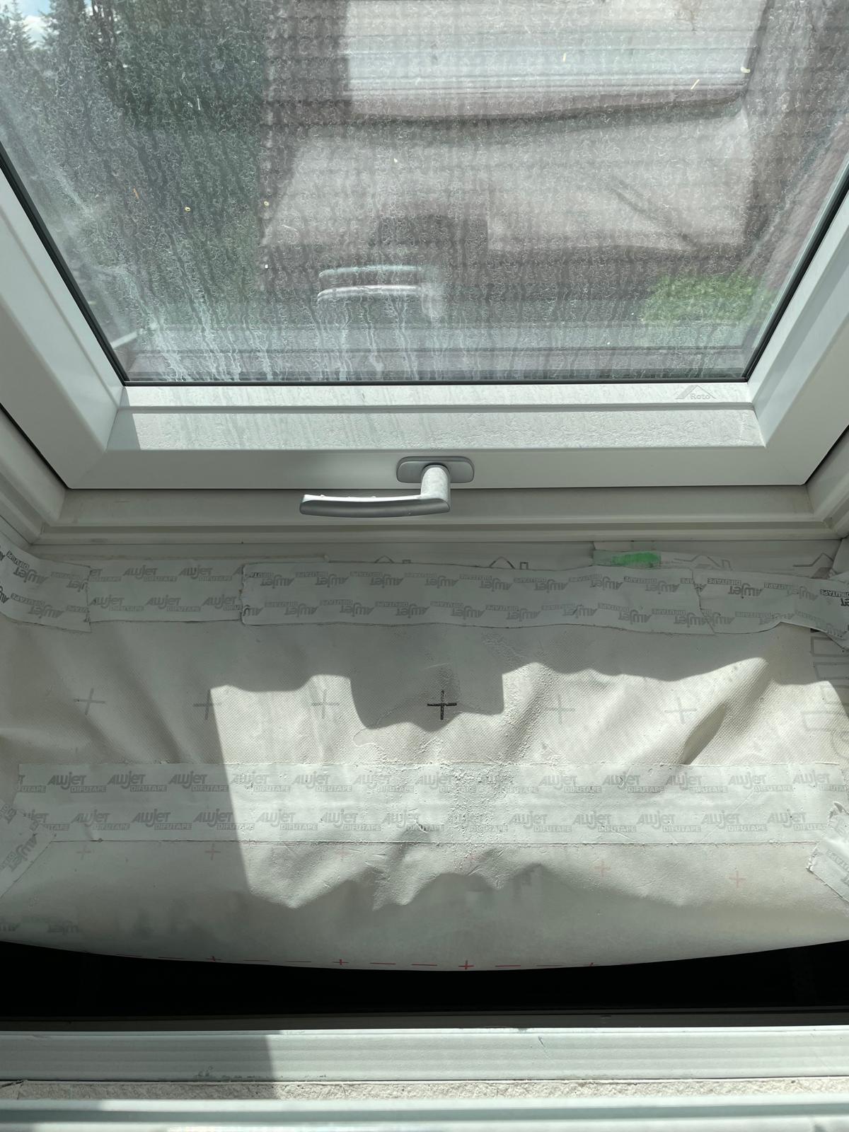

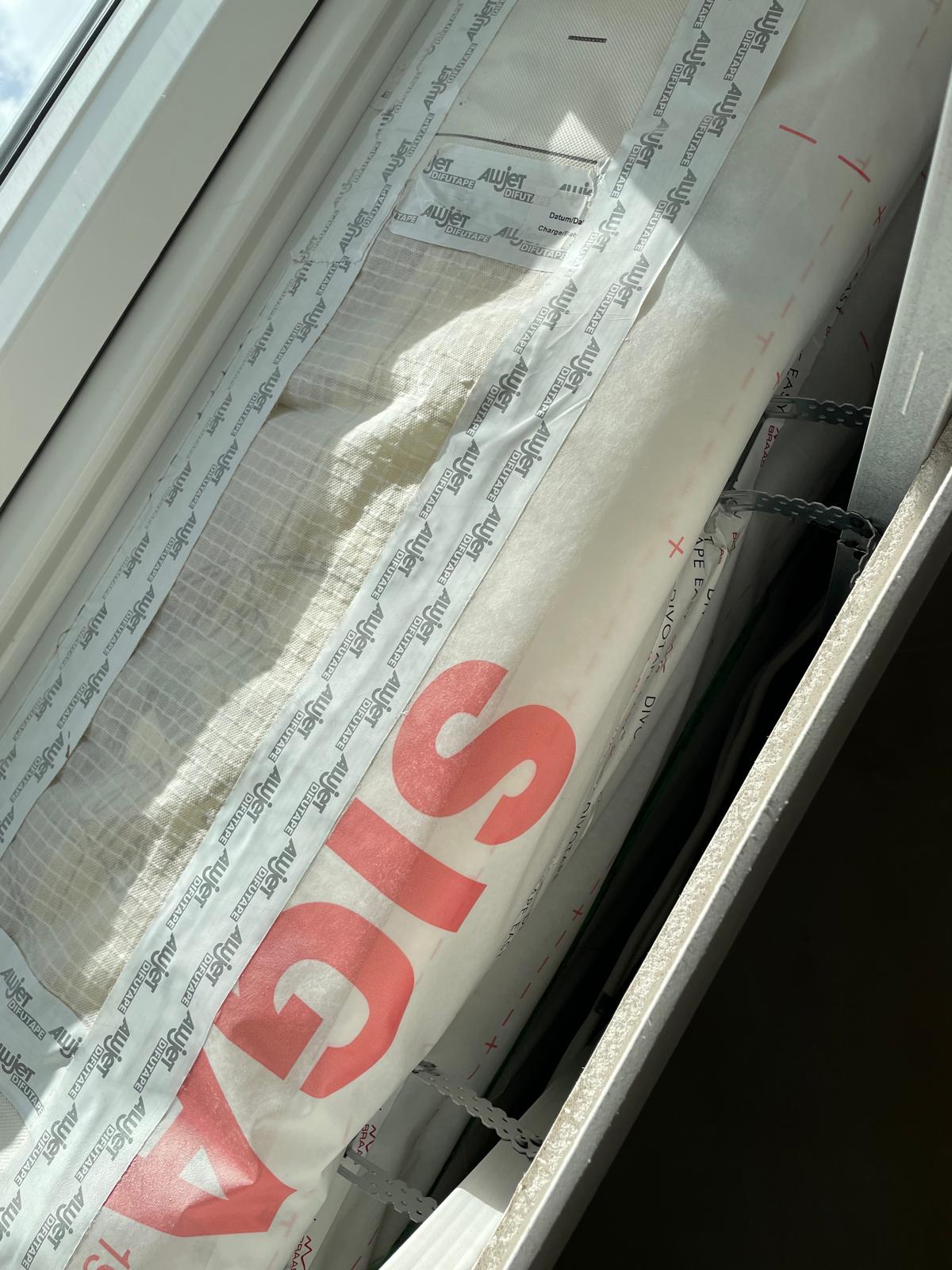

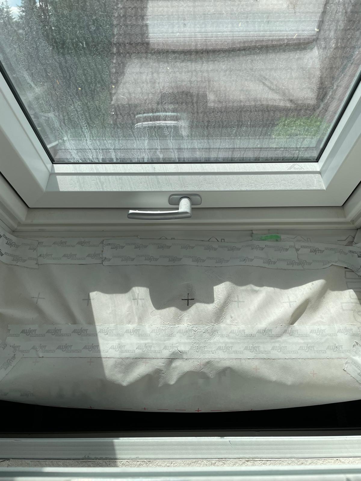

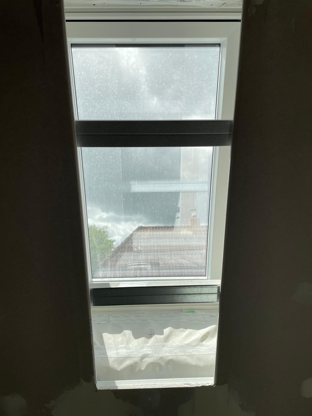

    Hallo Forum,
    nach langer Recherche muss doch ein Thema erstellen.
    Ich habe einen Raum renoviert und ein neues Dachfenster einbauen lassen. Nun wollte ich ein Innenfutter bei der Firma der Fenster bestellen. Leider hat die Firma keinen Bausatz für die benötigten Abstände.
    Nun mein Problem. Um mittels Gipskarton ein Innenfutter einzubauen, fehlt mir leider die Unterkonstruktion.
    Meine Überlegung war nun eine imprägnierte Holzlatte so auszusparen, dass diese sich in die CW-Profile von oben einfügt und so einen Rahmen mit den unteren CW-Profilen bilden.
    Kann das so funktionieren ?
    Bin absoluter Anfänger in diesem Bereich.
    Anbei Bilder des aktuellen Zustandes.
    Viele viele Grüße
    Tom
