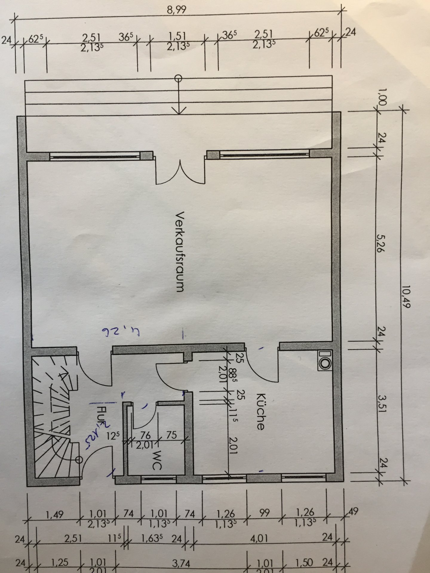

    Moin moin an alle,
    kann mir einer erklären wie man bei diesem Grundriss auf einen Laibungslänge von 34,96m kommt? liege immer knapp drüber... abgerechnet wird nach Vob. Vielen Dank im voraus.

    16.388
    6.523
    Fassade oder innen?
    Da wo Du 4,26m hingeschrieben hast müssen es ja nach Plan 5,28m Leibungslänge sein oder wird der Sturz extra abgerechnet?

    1,635+0,115+2,51=4,26 …. aber war nur eine gedankenhilfe….
    ein Aufmaß für den Innenputz in Quadratmeter jedoch die Leibungen, welche nicht übermessen werden in lfdm angegeben... Treppenbereich inklusive.

    Da hast Du was falsch verstanden, das mit dem Übermessen betrifft die Putzflächen. Die Leibungen werden alle abgerechnet.

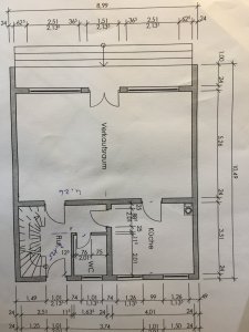

    Wieviel lfdm Laibungen sieht man auf diesem Bild?
  8. #8 Fabian Weber, 04.02.2019
    16.388
    6.523
    8x2,135 + 1,51 + 2x2,51 + 8x2,01 + 4x1,01 + 1x0,76 + 1x0,885 + 6x1,135 + 2x1,26 = 54,705m

    Ne ne, das ist quasi eine Übungsaufgabe und die Lösung ist 34,96...
    Innentüren sind zargentüren steht noch in der Aufgabenstellung

    Fensterlaibungen RBM l *2 + RBM h * 2

    Na dann kannste die ja jetzt abziehen, kommt ein bisschen spät die Info.

    Welche Laibungen übermessen werden und welche nicht ist mir bewusst.. Genauso wie ich dich Längen addiere... ich komme halt nur nicht auf diese besagten 34,96m ... was mache ich falsch ?

    Also übermessen werden Leibungen nie! Woher Du das hast, weiß ich nicht. Wenn jedoch keine Leibungen ausgeführt sind, weil da eine Umfassungszarge hinkommt, dann entfällt diese natürlich.
    Wenn an der Maßkette für ein Fenster steht 1,26m/1,135m, dann bedeutet das, dass das Fenster zwei Seiten mit 1,135m hat und einen Sturz mit 1,26m. Also für dieses Fenster ergibt das (1,135m x 2) +1,26m = 3,53m. Bitte bedenke, dass die Außentüren bestimmt keine Umfassungszargen haben und somit mitzurechnen sind.
