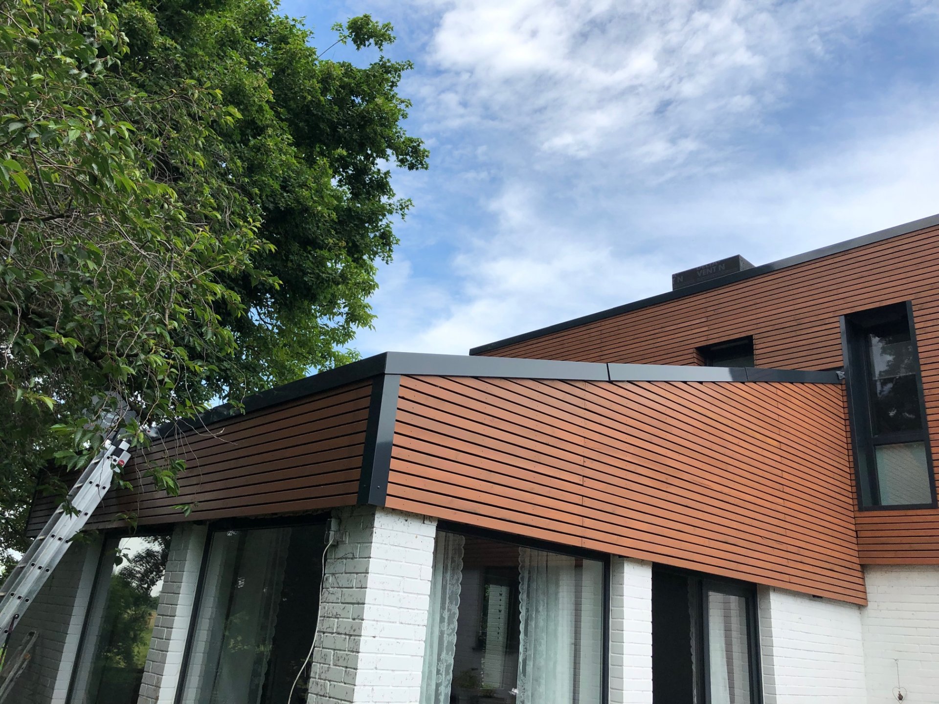

    Bei unserem im letzten Jahr erworbenen Haus, müssten wir zeitnah innenliegende Dachrinnen erneuern, da diese an mehreren Stellen undicht sind, sodass Wasser in die kalksandsteingemauerte Fassade läuft.
    Es ist je Rinne nur ein Ablauf vorhanden und es existiert keine Sicherheitsrinne.
    Ich bin mir nun unsicher, wie ich den Aufbau am besten gestalte.
    Da ich die Arbeiten gerne so vornehmen möchte, dass ich möglichst nicht die ganze Holzfassade entfernen muss, habe ich mir gedacht, dass ich eine Sicherheitsrinne aus dicker Folie (bspw. Wakaflex) forme und diese an einer selten genutzen Gebäudeseite aus der Fassade rausführe. An der Stelle, wo die Sicherheitsrinne rausführt, käme dann eine Verkleidung aus Blech, sodass das Wasser im Fall der Fälle einfach in den Garten läuft.
    Oberhalb der Sicherheitsrinne käme dann die normale Zink-Rundrinne, sodass ich die jetzigen Rinnehalterungen weiter nutzen kann.
    Macht das so Sinn, oder gibt es vielleicht einen Pro-Tipp, der mit wenig Abrissarbeiten ein gutes Ergebnis bringt?
