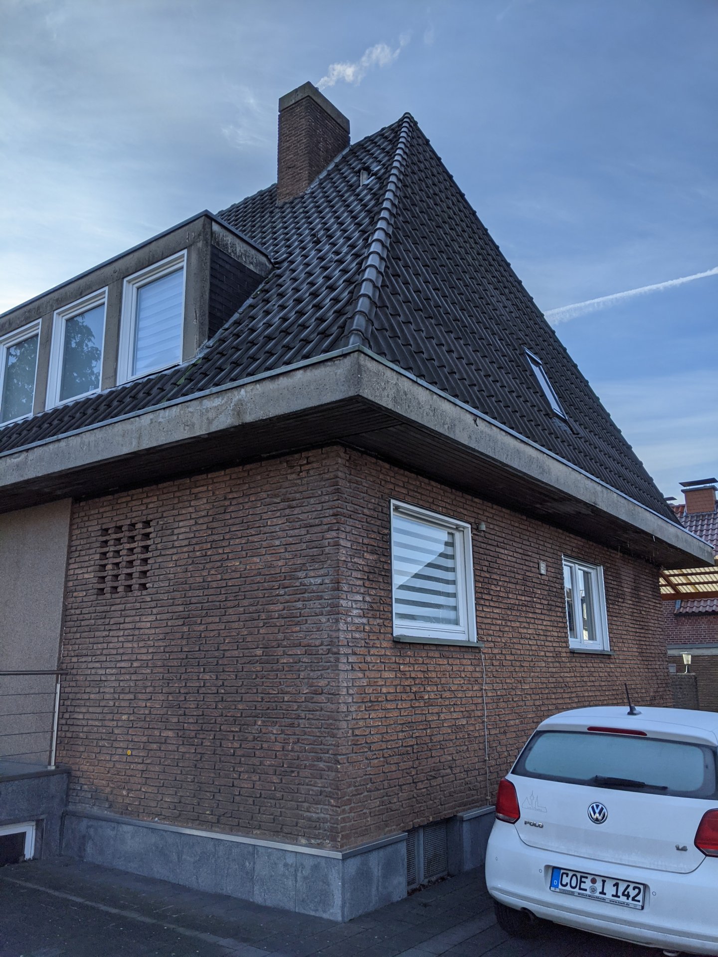

    Ich habe ein Haus von 1967 welches ein Walmdach mit Innenliegenden Dachrinnen und 4 Innenliegenden Fallrohren hat.
    Nun sind die Rinnen schon so durch das es durchtropft und das Wasser teilweise ins Haus zieht.
    Ich möchte die Rinnen und die Fallrohren erneuern lassen.
    Nächste Woche kommt ein Dachdecker um es sich anzuschauen. Kann mir jemand vorab ungefähr sagen mit welchen Kosten ich zu rechnen habe?
    Das Haus hat eine Breite von ca. 12x10 Meter,also ca 44 Meter Rinnen und vier Fallrohre.
    Über eine Antwort würde ich mich sehr freuen da ich überhaupt keine Erfahrung mit sowas habe.

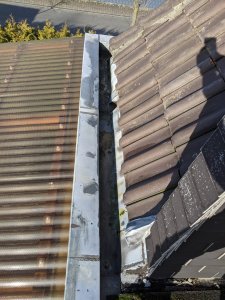

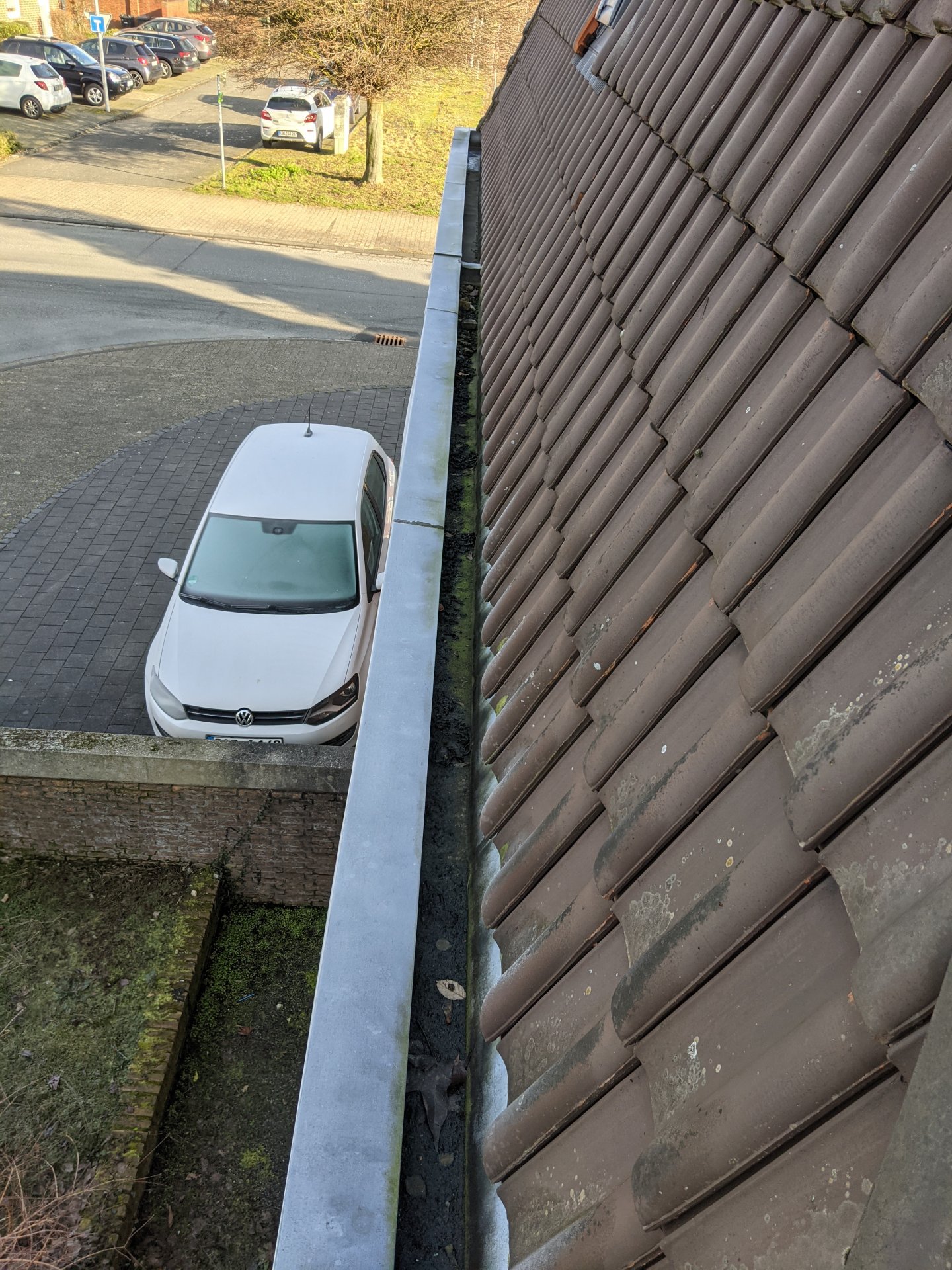

    Hallo, anbei die Fotos. Ich weiß, eine Ferndiagnose ist immer schwer. Ich habe an folgendes gedacht, die Dachrinne Erneuern und es weiter herausziehen damit die Betonfassade verkleidet werden kann.
  5. #5 Fred Astair, 31.01.2021
    12.642
    6.511
    Igitt, ist das hässlich. Ist das eine auskragende Betonplatte?
    Wenns irgend geht würde ich die neue Rinne außen davorhängen um dieses schadenträchtige Konstrukt zu vermeiden.
    Auch die vier Fallrohre würde ich nach außen verlegen. Vermutlich laufen die jetzt in Wandschlitzen und bilden schöne Wärmebrücken.

    Also man braucht ein Gerüst und dann ist das nicht gerade einfach.
    Ich würde mal mit mindestens 10.000€ rechnen wenn es neu gemacht werden soll.
    Vielleicht ist es doch günstiger, die undichten Stellen zu reparieren.
    Wenn neu, dann würde ich das mit Sanarfil von Sika machen und den dazu passenden Anschlussblechen.
    Alternativ könnte es sogar billiger sein 1-2 Reihen Ziegel runterzunehmen und den Dachstuhl leicht zu verändern, so dass eine außenliegende Rinne angebracht werden kann. Das wäre dann natürlich eine andere Optik.

    Rinnen davor hängen ist wohl damit verbunden das das Dach weiter herausgezogen werden muss und dann noch die Erdarbeiten für die Fallrohre wird schon eine Hausnummer.
    Ich denke das ich die Rinnen und die Fallrohre erneuern werden lasse und die Betonwand verkleiden. Da wir zu dritt in dem Haus leben und mein Sohn schon erwachsener ist, wird es in ca. 10-15 Jahren , so denke ich jetzt, verkauft da es uns zu groß wird. Haben noch eine Souterrain Wohnung und kommen ohne den Ausgebauten Spitzboden auf 225 Quadratmeter.

    Warum willst Du den Beton verkleiden, ich finde das eigentlich ganz cool.
  10. #10 Fabian Weber, 31.01.2021
    16.292
    6.460
    Auch die Gaube ist klasse.
    Das ist ja ein Architektenhaus, ich würde mal den ursprünglichen Architekten ausfindig machen und mit dem die Maßnahmen besprechen.

    Der Beton zieht viel Wasser und das Eisen ist Recht nah aussen angebracht so daß er an einigen Stellen platzt.
    Wenn aber das Dach verlängert wird und eine Rinne vorgehangen wird, ist es mehr vor Regen geschützt und es reicht vielleicht es mit Wasserabweisende Farbe zu streichen. Mit jeder Überlegung habe ich neue Ideen. Muss aber warten bis ich Preise bekomme.
    Der Vorbesitzer war in der Tat ein Architekt,der aber schon verstorben ist.
