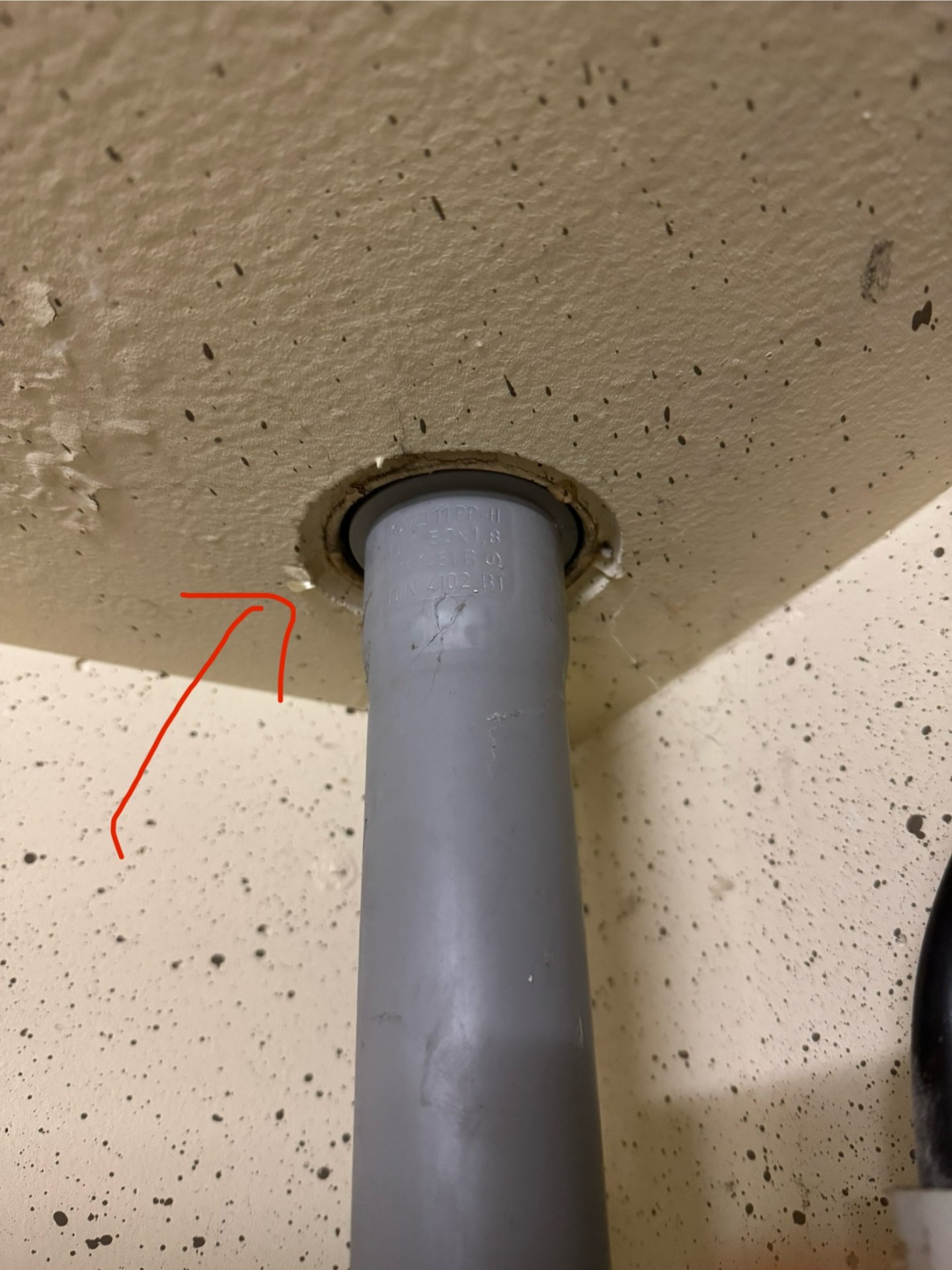

    Ich habe eine Griessmann Doppel- Fertigbetongarage aus 2010. Heute ist mir aufgefallen, dass an der Decke am Anschluss der innenliegenden Entwässerung (graues Kunsstoffrohr) Wasserperlen zu sehen sind.
    Das Dach wurde vor ca. 5 Jahren mit Bitumenschweissbahn abgedichtet, welche bis zu den Einläufen verlegt wurde. Die Einläufe wurden damals nich gesondert ausgelegt.
    Das graue Kunststoffrohr beginnt (von oben auf dem Dach aus gesehen) tief in den Einläufen (weit entfernt von der Bitumenschweissbahn.
    Frage:
    Wie wird die Dachentwässerung am Dach einer Fertigbetongarage befestigt/montiert. Ist das nur gesteckt oder verklebt?
    Wie kann man das fachgerecht reparieren?

    Dazu gibt es ein schönes Tutorial von Bauder auf YouTube. In diesem wird erklärt, wie man mit speziellem Flies und Flüssigkunstoff den Abfluss eindichtet.

    Wenn das Wasser unterhalb vom Gully heraus läuft, ist entweder deine Abdichtung irgendwo undicht, oder dein Ablauf. Ein DN50 Röhrchen bekommst du mit Flüssigkunststoff fast nicht abgedichtet. Wenn der Gully undicht sein sollte, dann muss der alte Gully ausgebaut werden ( falls überhaupt vorhanden ), neuer Gully einbauen und fachgerecht abdichten. Ganz oft wurde nur das PVC-Rohr bis OK Beton verlegt und dann etwas Masse reingeschmiert in der Hoffnung, dass das bis Ende der Gewährleistung hält.
