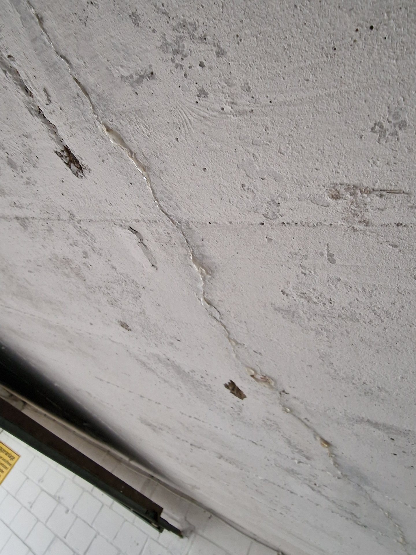

    Hallo ihr Wissenden,
    Ich hoffe ich bin im richtigen Bereich gelandet und ihr habt erbarmen;) Es ist meine erste Frage.
    Mein Garagendach bereitet mir Sorgen. Es ist ein Flachdach. Wir haben das Dach neu mit Bitumenbahnen verschweissen lassen, da es undicht war.
    Leider zeige sich weiterhin Feuchtigkeit im Inneren.
    Nach einiger Suche ist mir aufgefallen das an einer Stelle das Dach hohl klingt. Nunja es scheint so als hätte der Vorbesitzer die innenliegende Dachentwässerung auf dem Dach zugemacht, die in der Betondecke liegenden Rohre jedoch so belassen.
    Meine Frage wäre. Kann man diesen Abfluss wieder öffnen, ein neues flexibles Rohr schieben, welches dann in den Abfluss endet?
    Natürlich alles von einem Dachdecker betreut xD.
    LG

    Ich kann eine feuchte Stelle nicht erkennen, aber vermuten. Das ist etwas wenig.
    Kann es sein, daß hier die Garagenwand abgebildet wird?
    Wo sollen da die Rohre sein?
    Gibt es eine Skizze des Querschnittes von der fraglichen Stelle?
    Frage: Bleibt Wasser auf dem Flachdach stehen oder fließt es rückstandsfrei ab?

    Bitte Mal Fotos von oben, von der gesamten Dachfläche machen.
    Die Garage bei entsprechender Witterung ordentlich durchlüften und trocknen lassen.
    Es wird ja keiner so dumm sein und eine Entwässerung verschließen. Da würde ja das Dach auch überlaufen.
    Das Foto zeigt vermutlich die Unterseite Dachdecke mit einem Riss. Da sind bestimmt auch keine alten Rohre in der Decke verbaut.

    Dein Vertrauen in die Menschheit in allen Ehren. Leider gibt es zu viele Beispiele für grandiose Dummheit, ein verschlossener Ablauf soll auch schon vorgekommen sein.
    Dass die Entwässerung einer Garage in der Decke geführt wird, halte ich auch für äußerst unwahrscheinlich.
    Unabhängig von der Entwässerung sollte beizeiten die freiliegende Bewehrung überprüft und erforderlichenfalls saniert werden.

    Tropftes denn aus dem Riss noch immer oder sind das nur alte Salzränder?

    Ungedämmt und daher Kondensat?
