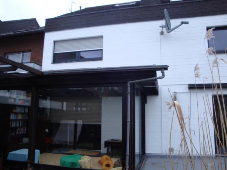

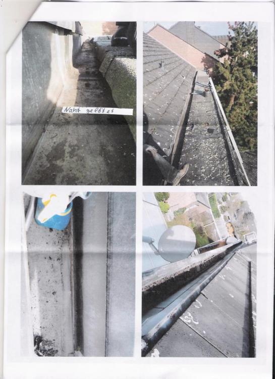

    Liebe Gemeinde,
    an unserem Haus sind die Regenrinnen "fällig".
    Nun würden mich Eure Meinungen darüber interessieren, was wir am Besten machen sollen.
    Die Ausgangslage:
    Unser Haus, Baujahr 1981, verfügt an Vorder - und Rückseite über eine innenliegende Zink-Regenrinne.
    Das Haus ist etwa 12 Meter breit und verfügt an beiden Seite über je ein Fallrohr.
    An der Vorderseite befindet sich zwischen Regenrinne und "Dachende" noch ein etwa 1 Meter breites Flachdach - siehe Bilder.
    Was bisher geschah:
    In den vergangenen drei Jahren hatten wir wiederholt Probleme mit undichten Stellen an der Vorderseite.
    Dies führte einmal zu feuchten Innenwänden/decken unterhalb des Flachdachs. Außerdem läuft an einer Stelle fortwährend Regenwasser über das Flachdach, an der gestrichenen Kalksandsteinfassade heruntern.
    Die undichten Stellen (z.B. gerissene Lötstellen) und der Flachdachbereich wurden mittlerweile dreimal repariert. Die Rinne mit flüssigen Kunsstoff geklebt, das Flachdach mit einer neuen Teerpappe versehen.
    In den letzten Monaten begann nun die Rückseite Probleme zu machen, mit gleichen Symptomen. Dort läuft das Wasser allerdings in das Mauerwerk.
    Dies führt nun dazu, dass massiv Farbe abplatzt.
    Die Fragestellung:
    Wir haben uns nun dafür entschieden, eine "vernünftige" und langlebige Lösung anzustreben. Denn die bisherige "Flickschusterei" hat viel Geld gekostet, letztlich aber nur einen Aufschub verschafft. Final ist nun unsere Fassade ruiniert und muss - nach Trocknung - auch gemacht werden.
    Zwei Dachdeckerbetriebe waren nun vor Ort und haben einen KVA erstellt.
    Dachdecker A empfiehlt eine "Folienlösung". Dabei soll ein Folie unterhalb der untersten Dachpfannenreihe angebracht werden, diese Folie wird in die Rinne eingelegt und bis an den Rand der Fassade geführt. An der Vorderseite wird die Folie auch über das Flachdach an den Fassadenrand geführt.
    Nach meinem Verständnis dient die alte Regenrinne lediglich als "Träger" der Folie. Die Folie soll jeweils durchgängig aus einem Teil bestehen.
    Der KVA beeinhaltet neben Gerüstbau auch einen Austausch der Fallrohre und die Installation eines Sammelkastens. Kostenpunkt: 4.700 Euro brutto.
    Dachdecker B empfiehlt einen Austausch der Regenrinnen gegen neue Zinkrinnen. Dazu werden die alten komplett entfernt und ersetzt. Es so sollen Dehnfugen vorhanden sein. Die Rinnenköpfe und Anschlüsse sollen gelötet werden. Der Flachdachbereich soll mit neuen Schweißbahnen abgedichtet werden. Der KVA beeinhaltet neben Gerüstbau auch einen Austausch der Fallrohre. Kostenpunkt 7.500 Euro brutto.
    Beide KVAs sind eine Menge Holz für neue Regenrinnen - so oder so.
    Ungeachtet des substantiellen Preisunterschieds, interessiert mich, welches Verfahren das überlegene und haltbarere ist.
    Wo liegen Vor- und Nachteile? Würdet Ihr einen dritten, vierten KVA einholen?
    Ich bin für jeden Hinweis / Anregung dankbar.
    Im angefügten Scan seht ihr das Dach von oben....
    Vielen Dank im Voraus.
    CK

    hallo Carlo,
    Deine Bilder haben nicht viel Aussagekraft.
    Eingelegte, verkleidete Dachrinnen waren mal ein Renner.
    Schäden werden i.d.R. erst bemerkt wenns zu spät ist und der Sanierungsaufwand ist recht hoch.
    Laß Dir nen KV für eine vorgehängte Rinne machen.

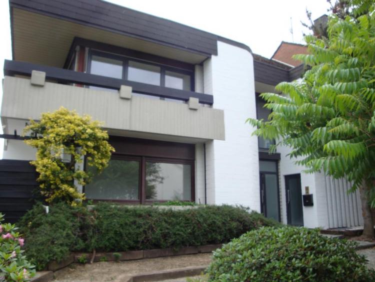

  8. #8 Carlo95, 24.03.2013
    Carlo95
    Carlo95
    28.12.2012
    14
    Bankkaufmann
    Grevenbroich Kapellen
    Liebe Gemeinde,
    vielen Dank für die spannende und kontroverse Diskussion über unser Vorhaben.
    Eure bisherigen Gedankengänge werde ich bei den kommenden Gesprächen mit den Dachdeckern einfließen lassen können. Ferner möchte ich gerne einige der von Euch angesprochenen Punkte aufnehmen.
    Innenliegende vs. vorgehängte Regenrinnen
    Für die Hausrückseite gilt: Ja, hier wäre ein „Systemwechsel“ sicher mit vertretbarem Aufwand machbar. Für die Vorderseite sehe ich als Laie einige Probleme. Zunächst hat das Haus einen runden Erker, um den die Rinne herumgeführt werden müsste. Außerdem liegt zwischen dem Schrägdach und der Hauswand noch das oben ersichtliche Flachdach mit etwa 80cm Breite. Dort müsste sicherlich ein Gefälle erstellt werden, damit das Wasser dort nicht stehen bleibt, sondern in die Rinne abfließt.
    Zu guter Letzt, aus ästhetischen Gründen würde ich mindestens auf der Vorderseite von einer vorgehängten Rinne absehen. Und uneinheitlich zwischen vorne und hinten wäre auch nicht so der Hit. Aber man kann darüber nachdenken.
    Aktuelle Ausführung Regenrinne
    Der Baubeschreibung/Rechnung von 1981 kann ich folgendes entnehmen: „innenliegende Kastenrinne, 45cm im Zuschnitt, aus Zink 7mm, mit äußerem und inneren Falz, einschließlich der Rinneisen und Schiebeböden, mit allen Materialien, herstellen. Die Nähte gut verlöten.“ Von Verblechung oder Isolierung unter der Rinne ist da nichts zu lesen.
    Schindeln / Dachpfannen
    Da hier die Vermutung geäußert wurde, dass die Schindeln Asbest enthalten würden, habe ich auch hierzu in den Unterlagen nachgelesen. Es handelt sich um „Braas Flachdachsteine „Modell Tegalit“. Ob diese seinerzeit asbestös gewesen sind, konnte ich leider nicht ermitteln.
    Eine Neueindeckung des kompletten Dachs möchte ich ehrlicherweise nicht in Angriff nehmen. Zum einen haben das beide bislang anwesende Dachdecker überhaupt nicht ins Spiel gebracht. Zum anderen reden wir dann natürlich gleich über ein vielfaches der oben genannten Beträge…
    Daher würde ich gerne nochmal fragen wollen, ob Ihr der Meinung seid, dass ein kompletter Austausch der Weg ist oder ob die Foliensanierung mehr Erfolg verspricht?
    Vielen Dank erneut
    CK
