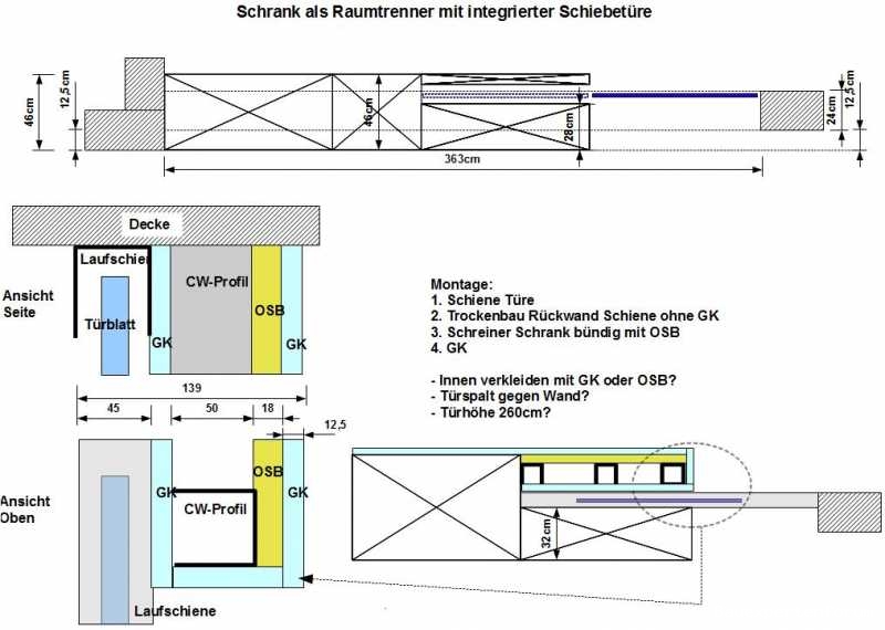

    Tja, da sieht man mal wieder, Wissen wächst erst mit der Zeit, nä.
    http://www.bestofsteel.de/fileadmin/dateien/LineaCompactVorteil.pdf
    Nachteil: einteilige Kompaktzarge, muss also mit der GK-Wand erstellt werden (okay: Trickser schaffen es auch später)
    Vorteil gegenüber Knauf: die arme Trockenbausau muß sich nicht mit dem Einkauf des
    - Krona Kit
    - der Türzarge
    und des
    - Glastürblatts
    beschäftigen, weil's der Schreiner komplett anschleppen und setzen kann.

    Danke Buddel für die Infos. Die Türe soll raumhoch werden, und ich stelle mir das so vor:
    1. Schiene an Decke Montieren
    2. Trockenbauwand auf eine Seite
    3. Schrank auf die andere Seite
    Wen es interessiert, habe ein Detail-Entwurf beigefügt. Was dann aber in der Tat noch fehlt ist die Zarge, in die die Türe einläuft. Müsste aber doch möglich sein, die noch unterzubringen...
