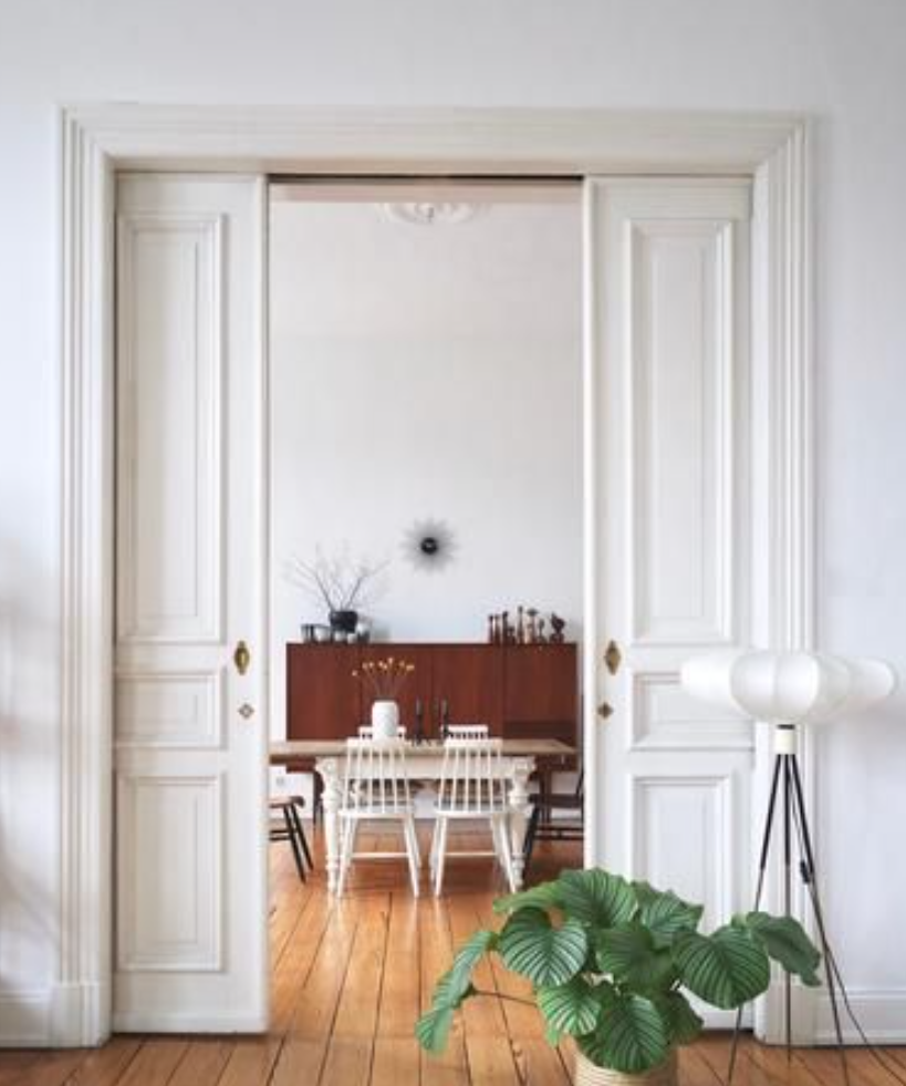

    ich würde mich gerne bei den Experten informieren ob es Vorschläge für innenliegende Schiebetürensysteme gibt . Wir wollen in einem rel. großen Raum eine Raumtrennung durch eine Schiebetür realisieren.
    Breite des Raums sind knapp 4,90 m, höhe 2,50 - und die Schiebetür sollte nach Möglichkeit so breit wie möglich sein. Da wir einen Altbau haben würden wir vom Stil her gerne sowas in der Art realisieren:
    Bisher haben wir im Baumarkt ein System von Knauf Pocket Kit empfohlen bekommen.
    Kann da was bzw kennt das hier jemand?
    Gibt es andere Systeme die sich für innenliegende Schiebetüren eignen?
    Vielleich hat hier ja jemand eine Idee.
    Danke schonmal im Voraus!
