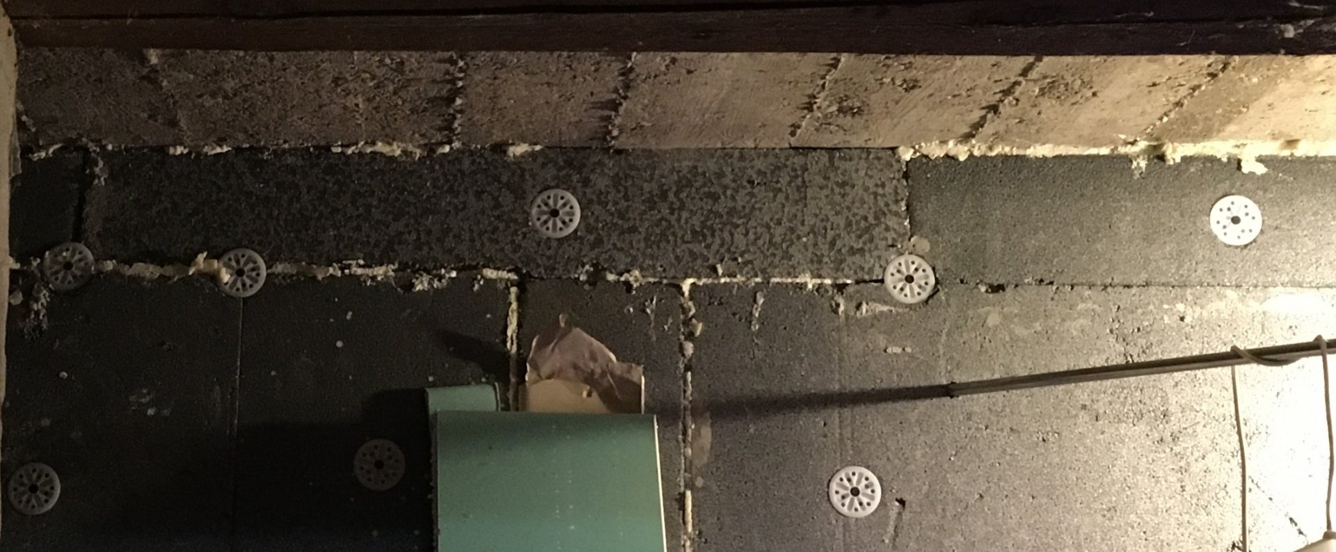

    Guten Abend,
    in meinem Altbau (BJ 1955) ist ein Zimmer (Abstellkammer) im hinteren Teil der angebauten Garage.
    Darüber befindet sich ein überdachter Balkon des Obergeschosses.
    An der Betondecke bildet sich bei sehr kalter Witterung Kondenswasser daher möchte ich diese von Innen isolieren.
    Ich dachte daran, die Decke 16 cm abzuhängen. Mein geplanter Deckenaufbau wäre:
    12,5mm Gipskartonplatte
    Dampfsperre
    Holzlattung an Direktabhängern (siehe Bild)
    10-12cm Holzweichfaserdämmung 038
    4-6 cm Hinterlüftungsebene zur Betondecke
    Da ich etwas an der dauerhaften Sperrwirkung einer Dampfsperre zweifle, hätte ich druch Bohrungen (40-60mm) die Hinterlüftungsebende mit der Garage verbunden. Notfalls würde ich eine aktive Belüftung realisieren.
    Was haltet ihr von dem vorhaben? Reichen 4-5 Bohrungen zu Garage aus, oder soll ich besser nur 2 Bohrungen aktiv belüften?

    Wenn die Feuchte echt nur Kondensat ist (Schleppwasser vom Auto, welches sich dann an der kalten Decke absetzt) dann bringt eine permanente Belüftung der Garage mehr als Dämmung. Ich geh mal davon aus, dass der Gipskarton ihrer abgehängten Decke ziemlich schnell verfaulen wird.
    Wenn es sich bei der Nässe an der Decke um einen Durchlaufschaden handelt, dann sollte man eher die Abdichtung des Garagendaches insbesondere auch im Anschluss zur Hauswand checken.

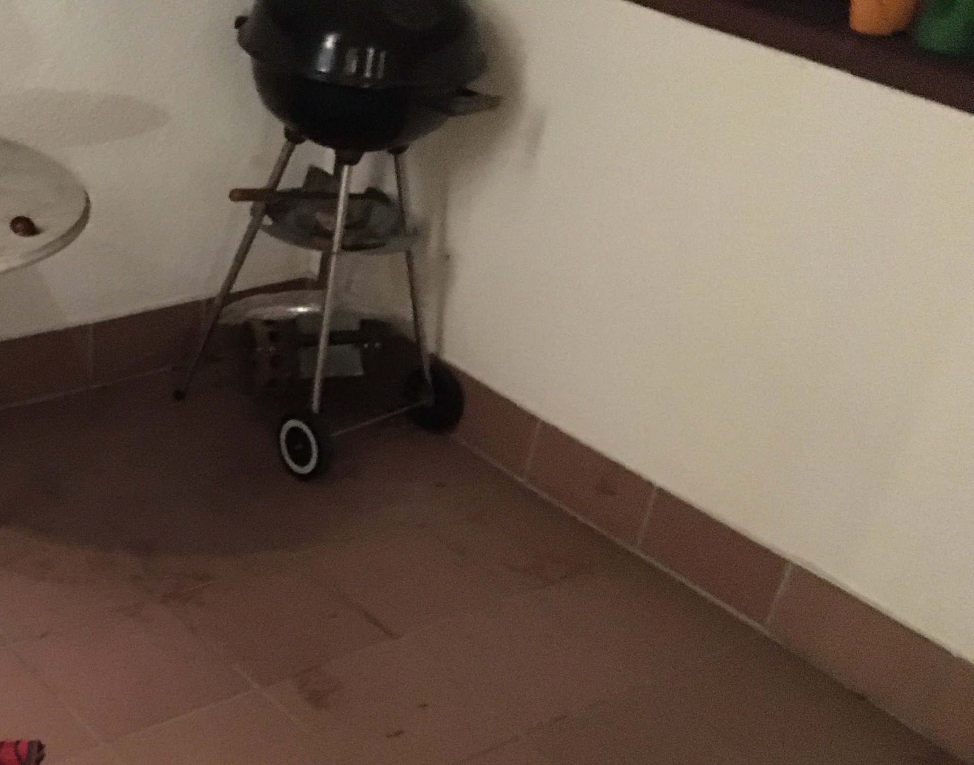

    Der Durchlaufschaden an der Decke wurde bereist behoben - zum einen wurden die Fliesen ersetzt, zum anderen ist der Balkon nun überdacht. Zuvor war der Balkon nach oben offen und hatte Probleme mit stehendem Wasser.

    Probleme bereitet die sehr kalte Betondecke des Balkons. Der Wärmeverlust ist beträchtlich, daher möchte ich die Betondecke von Innen isolieren. So wie ich verstanden habe ist hier eine Dampfsperre Pflicht.
    Nun könnte ich aber, da die Dampfsperre ja keinen dauerhaften 100%-igen Schutz vor Feuchtigkeit bietet das ganze hinterlüften.

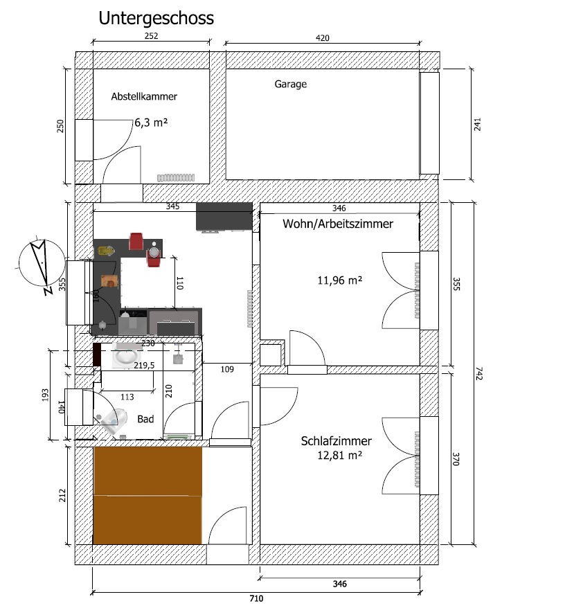

    Anbei ein Grundriss des Ergeschosses, Es geht um die Abstellkammer, die an die Garage angrenzt.
    Über Abstellkammer und Garage befindet sich der Balkon.
    Die Abstellkammer wird etwa auf 18°C beheizt. Die Luftfeuchtigkeit beträgt etwa 50 %.
    Bei Minustemperaturen ist die Betondecke deutlich Kühler als die anderen Außenwände, in dem Fall kondensiert auch Wasser an der Decke.
    Die Außenwände sind isoliert (16cm) die Wand zur Garage auch (8 cm)
