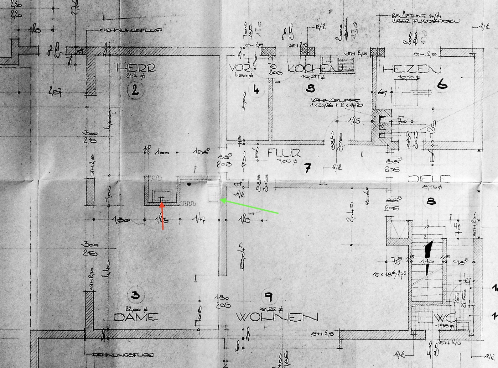

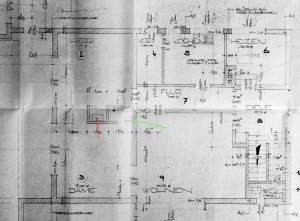

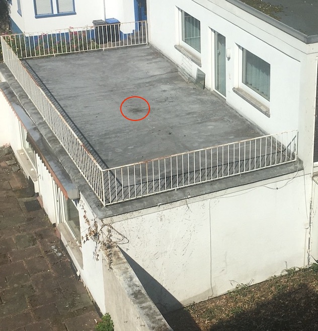

    Hallo! Wie auf dem Bild zu sehen, habe ich einen Balkon mit Gefälle zur Mitte hin. Die Wohnräume darunter waren bislang durch eine Wand in zwei Bereiche geteilt, sollen aber ein großer Raum werden. Leider läuft das Rohr genau durch die Mitte des Raums in den Boden. :mauer
    Da der Balkon mit Sicherheit nur homöopathisch gedämmt ist (Haus BJ 1963), muss ich mich früher oder später sowieso an eine generelle Überarbeitung machen. Während ich aber die Generalsanierung mache und das Budget nicht das größte ist, ist das nicht der optimale Zeitpunkt.
    Hat jemand eine Idee, wie ich zumindest provisorisch und für 1-2 Jahre von dem Rohr wegkomme ohne allzu hohe Kosten?
    Wenn ich das Rohr nicht aus dem Innenraum wegbekomme, dann bleibt noch folgende Option: Der rote Pfeil im Grundriss stellt das Rohr da. Der grüne Pfeil ist ein 100er Rohr für das zweite Waschbecken, die große Öffnung ist aber mit einem Ziegel zugemauert, das Waschbecken ging seitlich rein. Wenn mein Augenmaß mich nicht täuscht, liegen die beiden Rohre genau in einer Linie und laut Bauplänen laufen die beiden Abflüsse auch zusammen. Ich könnte also evtl. das Rohr an der Decke entlang führen und in den zweiten Abfluss laufen lassen. Würde aber eine Verkofferung an der eh schon nur 2,42m niedrigen Decke bedeuten. Einen Abwassersystemplan habe ich zwei Beiträge weiter unten angehangen.
    Das "Hauptdach" hat übrigens das gleiche Problem, das Rohr ist aber in der Wand und deswegen kein Störfaktor.

    Ich würde das Rohr in Szene setzen mit Beleuchtung oder in einem selbstgebauten Regal oder verkofferung verstecken
    Ansonsten entlang der Decke nach außen und da wo es hin gehört in die Regenwasser Entwässerung bzw bei misch System an die grundleitung
    schau erst mal in deine Abwasser Satzung ob das so wie es angeschlossen ist überhaupt noch zulässig ist

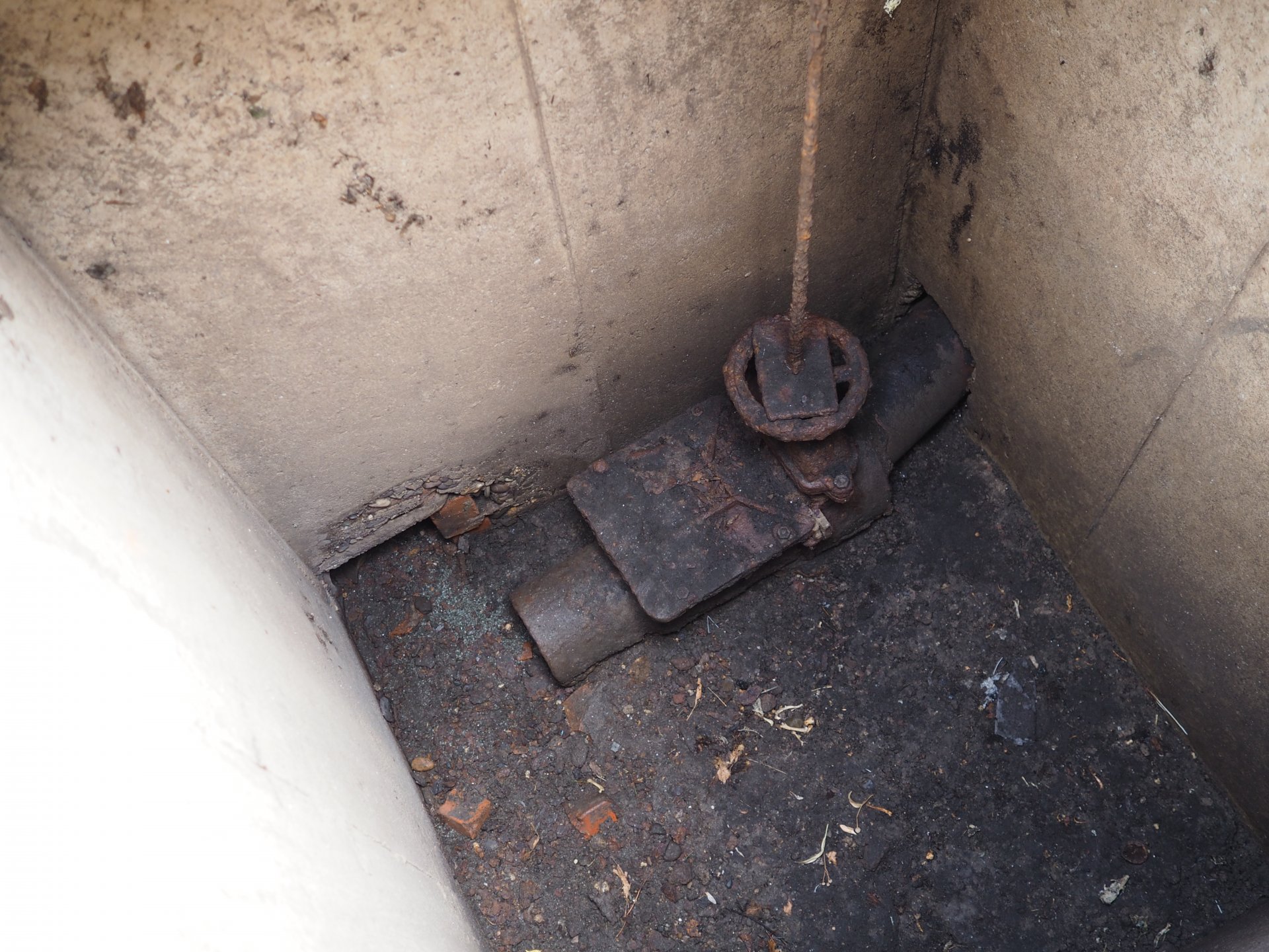

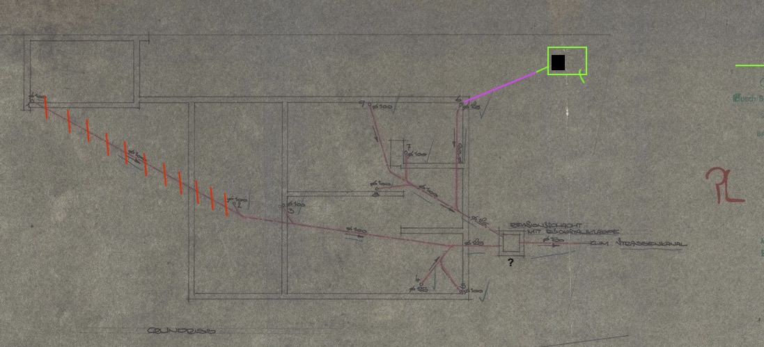

    Im Anhang habe ich den Abwassersystemplan angehangen. Eigentlich ein anderes Thema. Mit dem Plan gibt es aber einige Probleme:
    1. Der Revisionsschacht (grünes Rechteck) mit Rückstauklappe (schwarzes Rechteck) ist eigentlich in der Einfahrt! Ob evtl. ein zweiter existiert, an der Stelle, wie im Plan eingezeichnet, weiß ich nicht und habe ich nicht geprüft. Alles mit Rasen zugewachsen.
    2. Ich sehe, dass ein Rohr aus Richtung Ecke des Hauses kommt (grüne Linie), vermutlich geht es auch weiter in die Ecke des Hauses (vermutlich, deswegen pink)
    3. Aus dem Revisionsschacht geht ein gemauerter Schacht im 90 Grad Winkel ab (grüne Kurve). Etwas unerklärlich, da laut Kanallageplan der Kanalanschluss von der Straße in gerade Linie liegt (grüne Linie rechts im Bild).
    4. Niemand kann sich erklären warum ein hochwertig individuell hergestellter Revisionsschacht mit Rückstauklappe hergestellt wurde. Das Haus ist nicht unterkellert und liegt über Straßenniveau. Es gibt auch kein Schwimmbad o.ä. Es ist unklar, welchem Zweck die Rückstauklappe dient.
    5. Im Schacht sieht es nicht nach Fäkalien und Schmutzwasser aus, zu wenig Ablagerungen laut Expertenmeinung. Das Haus stand aber 13 Jahre leer.
    6. Die rot durchgestrichene Entwässerung gibt es (vermutlich) nicht. Die Garage wird nämlich direkt in den Garten mit einem offenen Rohr entwässert.
    7. Es sieht mir nach einem Mischsystem aus, aber es ist alles etwas unlogisch.
    8. Am liebsten würde ich Terrasse und Dach in Zukunft über Regenrinnen außen rum in die Kanalisation entwässern, z.B. irgendwo in der oberen rechten Hausecke reingehen. Vielleicht gehe ich mit dem Rohr also von Position 2 in Position 3, verkoffere, und wenn dann irgendwann die Terrasse dran ist, dann kommt die Verkofferung und das Rohr eben wieder raus. Die Dachentwässerung ist übrigens Position 8.
    Tatsächlicher Revisionsschacht:

    Update zum Thema:
    • Ich habe ein Mischsystem, alles läuft in dem Schacht auf dem Foto zusammen
    • Niemand hat eine Erklärung zu der Rückstauklappe. Meine persönliche Erklärung ist, dass es möglicherweise eine Vorgabe war, die einfach umgesetzt werden musste, ob sinnvoll oder nicht. Möglicherweise wurde das Haus ursprünglich auch mit Keller geplant.
    • Aus wirtschaftlichen Gründen werde ich das besagte Rohr sehr wahrscheinlich erneuern und verkoffern. Alles andere waren naive Pläne und Illusionen.
