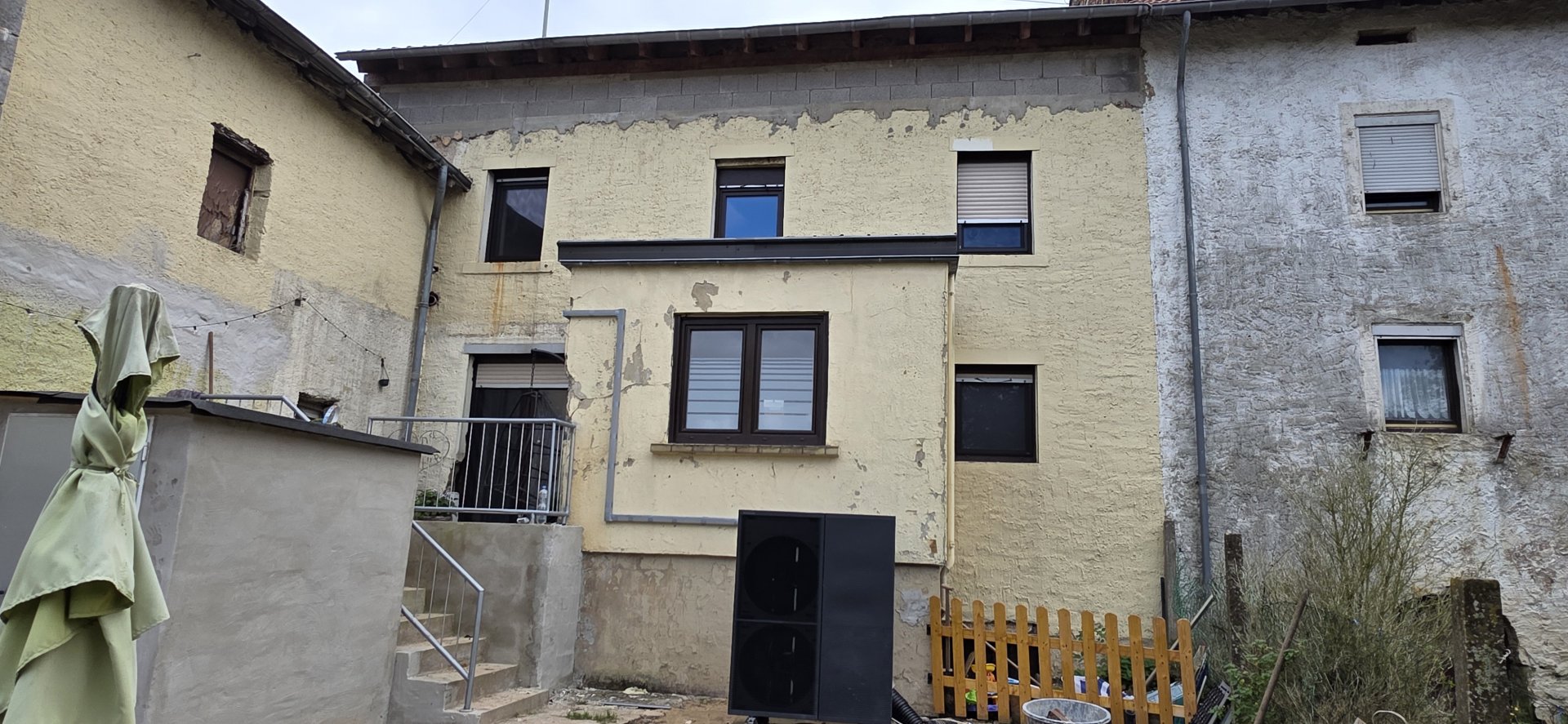

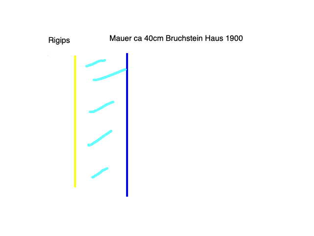

    Hallo wir haben uns ein Hausgekauft Baujahr 1900. Der Verkäufer hat überall Rigips vor die alten Mauern gezogen, jedoch nicht isoliert. Fassade sieht von außen halt so aus und jetzt im Winter merken wir erst wirklich wie viel es dort Stellenweisen zieht zumindest hinter dem Rigips z.B. die Rigips Wände sind einfach sehr kalt.
    Es ist natülich alles neu gemacht Rigips Wände mit Rollputz und wollte deshalb auch nicht neu entkernen oder so. Meine Idee war nun gewesen Stellenweise das Rigips aufzuschneiden (multitool?) Danach Steinwolle Alukaschiert reinzupacken und die Rigipsplatten wieder dran zumachen z.B. mit Holzstücke an der Festenseite Festschrauben und an der Entfernen dann festbohren (hat zuminest schon bei kleinen Löchern geklappt) und mit Acryl zumachen. Jedoch habe ich da etwas Angst Vorschimmel. Macht sowas Sinn oder wäre das gepuscht? oder sollte ich lieber die Außenfassade isolieren lassen?
    Es gibt auch ein Haus was links dran gebaut ist welches Leersteht dort habe ich überlegt vor den "richtigen" Wänden (ohne Rigips vorbau) einfach Porenmineralsteine zu legen vielleicht 6cm? Um eine gewisse Dämmung zu bekommen. Was meint ihr dazu?
    Das Haus ist ca 270qm (laut Energie Pass), Fenster sind Neu (3 Fach) und Dach ist auch gemacht. Wir haben nun eine LWP seit 1 Monat und der Verbrauch ist echt sehr extrem, jedoch werden die Räume trotzdem nicht richtig Warm. Gut wir haben aktuell nur Heizkörper Typ 22 1200x600mm in jedem Raum ca. Aber wir wollen im Frühjahr Fussbodenheizung reinmachen, da der boden im EG garnicht isoliert ist.

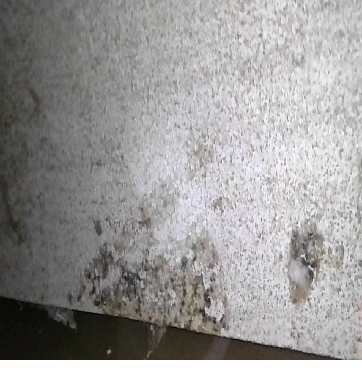

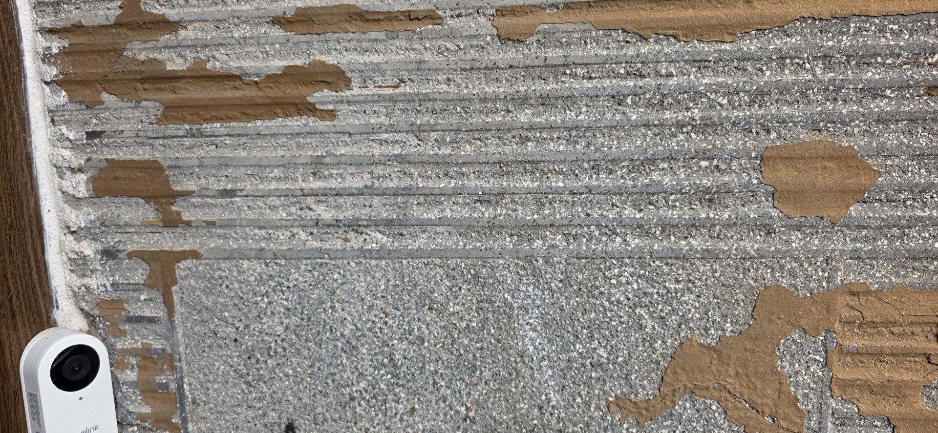

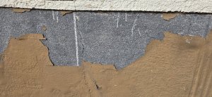

  3. #3 Hibiskus337, 21.11.2025
    Hibiskus337
    Hibiskus337
    31.10.2025
    25

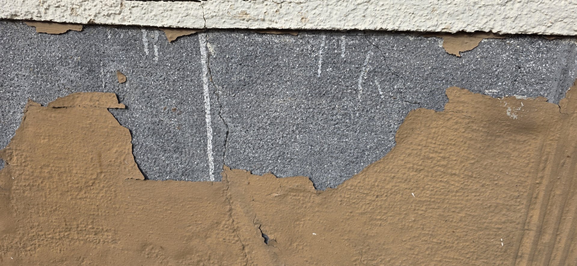

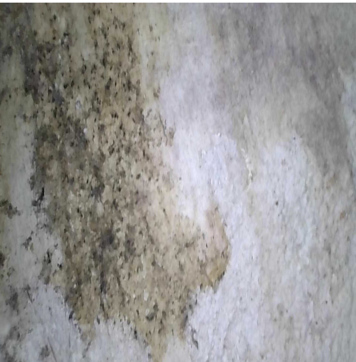

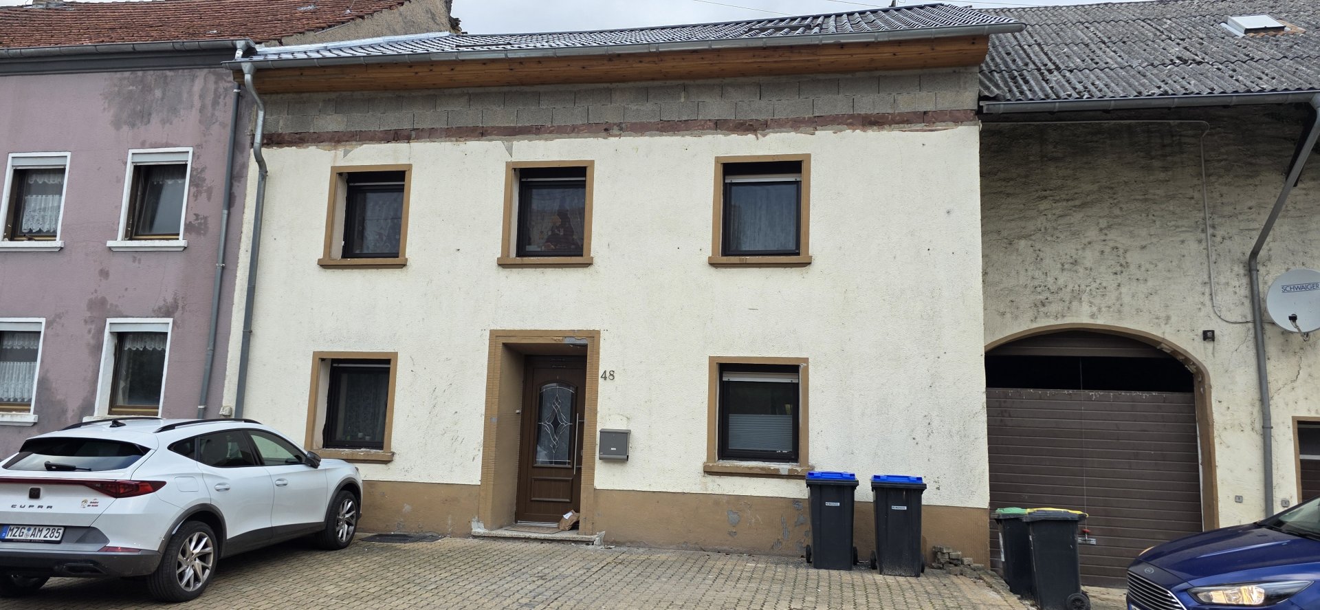

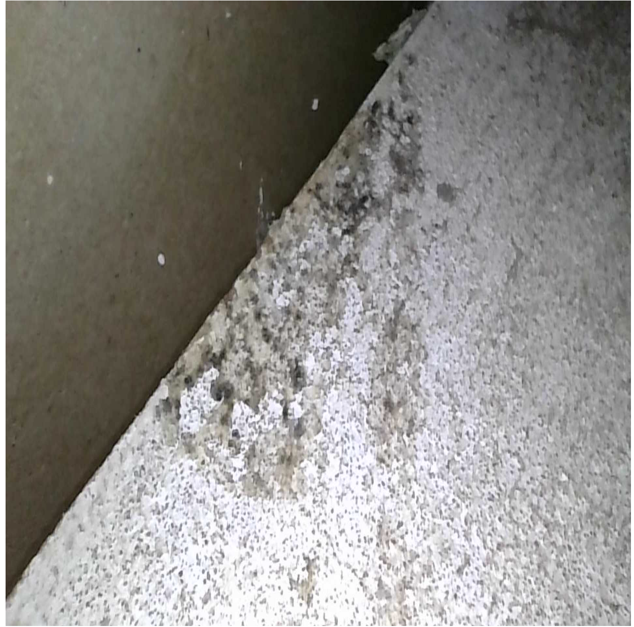

    So sah die Wand dahinter aus an manchen Stellen aber nicht allen. Ich denke aber auch die Fassade hat viele Löcher wie man auf den Bildern von außen sehen kann, dass da vielleicht Feuchtigkeit rein kommt.

    Falls sich Risse im Mauerwerk befinden oder Anschlussfugen nicht dicht sind, müssen diese selbstverständlich geschlossen werden. Dennoch bringen 3-fach Iso-Fenster bei einem ungedämmten Mauerwerk leider sehr oft Probleme mit sich. Kondensat fällt an den kältesten Punkten aus, und das sollten bestenfalls die Glasscheiben sein. So hat man dann immer einen Indikator, dass man lüften muss. Anderenfalls lüftet man einfach zu selten und nicht nach dem tatsächlichen Bedarf des Hauses.

    Da immer wieder Luft hinter den Trockenbau kommen wird, wirst Du dort immer mehr Schimmelpilze züchten. Egal ob mit oder ohne zusätzliche Dämmung. Mit Dämmung und fehlender Feuchtigkeitssperre wird es noch schlimmer.
    Sinnvollerweise soltest Du den die Schäden versteckenden Trockenbauwände abreißen, den Schimmel sanieren, von außen dämmen und dann es innen wieder wohnlich machen.

    das Wichtigste ist es ersteinmal die Fassade auf mögliche Schäden zu untersuchen und diese zu beheben.

    Was aber auch nicht viel hilft, wenn die feuchte Luft aus den Wohnräumen hinter den Trockenbau kommt und sich über die besonders kalten Außenwände freut.

    Also wäre Fassadendämmung mit wahrscheinlich Steinwolle das beste nehme ich an in meiner Situation?
  15. #15 nordanney, 21.11.2025
    nordanney
    nordanney
    15.09.2021
    7.043
    4.226
    Niederrhein
    Ob Steinwolle oder klassisch (günstig) mit EPS wäre mir egal. Aber dann bekommst Du die Fassade zumindest warm und dicht.
