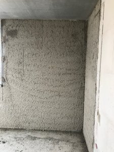

    Hallo community,
    bei uns haben die Gipser mit dem Innenputz angefangen. Ich habe vom Architekt die Information, dass Kalkzementputz (geglättet) anstatt Gipsputz angebracht wird (war auch mit Aufpreis verbunden).
    Erkenn ich als Laie den Unterschied zwischen den beiden Putzarten oder gibt es ein Merkmal woran ich es erkennen kann? Ich habe gesehen, dass die 1. Schicht sehr grob aufgespritzt und grau ist (siehe Bild) und die zweite Schicht ein Rotkalk ist. Vom Rotkalk wusste ich bisher noch gar nichts, erst als ich es gesehen hab. Ist das gut, schlecht oder normal?
    Muss ich bei der Abnahme auf etwas besonderes achten?

    Ja und zwar deutlich Gips weiss und fast 0 sanded oder Abrieb.

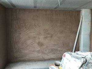

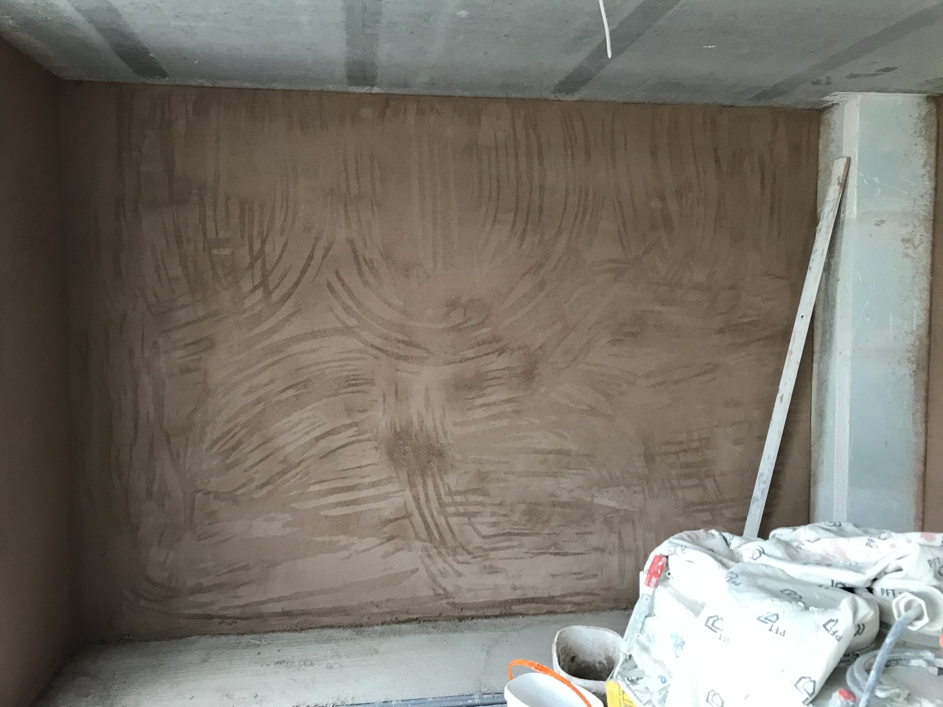

    Sieht man farblich, nach einhelliger Meinung Rotkalk, ausgezeichnet für Raumklima - allerdings kommt es auf die weitere Verarbeitung an bzw die 'Beschichtung', sehr glatt ist die erste Rotkalk Lage nie, mindestens eine 2.te wird benötigt um auf Q2 zu kommen - als fertiges Flächefinish dann sogar 3 Lagen.
    Entscheidend ist Ihr Vertrag was Sie in Hinblick auf Güte Rotkalk vereinbart oder beauftragt haben.
    Ansonsten gelten die einschlägigen Normen wie 18202 etc und das ganze 'Putzgerassel', auch eine Überprüfung der Winkel und Winkligkeit ist angebracht und vertikale Achsen, gerne lassen Putzen auch unten an den AW s einen kleinen Streifen über, zumindest im AW Bereich muss bis unten geputzt sein.

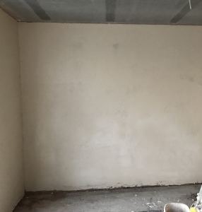

    Sieht jetzt so aus (wirkt zumindest sehr glatt):
  11. SIL
    10.871
    4.217
    Du hast Rotkalk-das ist kein Kalk Zement Putz im klassischen Sinne, das bezeichnet man auch als Kalk Glätte, diesen bekommt ein guter Putzer bis auf Q4, darunter ist natürlich ein Kalk Zement Putz möglich. Dieser Glättputz fällt unter CR, also ein Edelputz schau dir mal die chemische Zusammensetzung von einen KZP an und deinen Oberflächenputz.

    Also euren Reaktionen zur Folge, ist es auf jeden Fall was gutes :). Quasi steht im Angebot Kalkzementputz, aber ich hab -warum auch immer- was höherwertiges erhalten?
    Für mich zum Verständnis, das erste (aufgespritzte) ist KZP, die zweite Schicht ist Rotkalk und das dritte hellere ist die Rotkalk-Glätte. Korrekt soweit?
