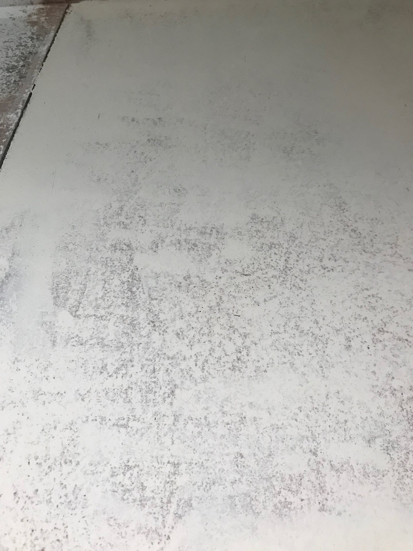

    Was ich jetzt noch nicht ganz verstanden habe.
    Bisher wurde mir immer gesagt der Putz ist Q2 und auf Q2 sollte man nicht direkt streichen, darum war ein Streichputz geplant.
    Ist der Putz jetzt Q2 oder Q3? Erkennt dir das auf den Bilder?

    Was das ist, ist doch wumpe - es muss DIR gefallen - ich hab im Keller Q2 und direkt gestrichen. Sieht trotdzem gut aus - oben mit viel Licht würde ich das aber nicht wollen, daher Q3.
    Wenn Q2, dann wird es viel Struktur, Kellenschläge, Löcherchen etc. haben - aber es muss DIR nachher gefallen, da nutzt so einen Q-Einstufung nix. Da erwarten einige eh zuviel (von beiden Seiten).

    Ja wie gesagt komplett babypopoglatt wollen wir nicht bisschen Struktur wäre schon schön, aber wenn man das mit der Rolle von der Farbe hinbekommt umso besser. Wie gesagt ich frag den Maler mal was er sagt, er ging bisher glaub davon aus dass er spachteln muss.
    Also jetzt aktuell ist es komplett glatt ohne Löcher, darum die Frage ob man (ich) den Unterschied zwischen Q2 und Q3 einfach so erkennt.

    Das kann man auf den Fotos nicht sehen.
    Hat er denn geschliffen?

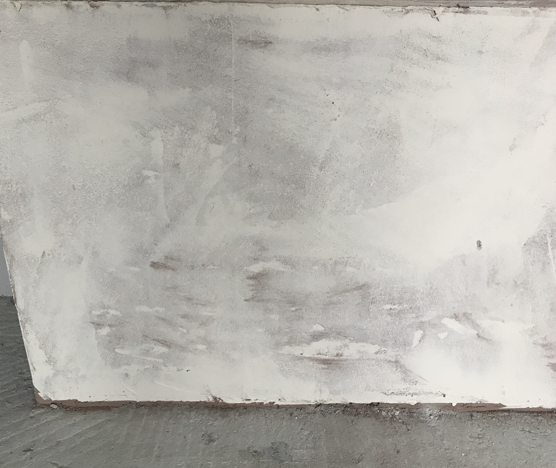

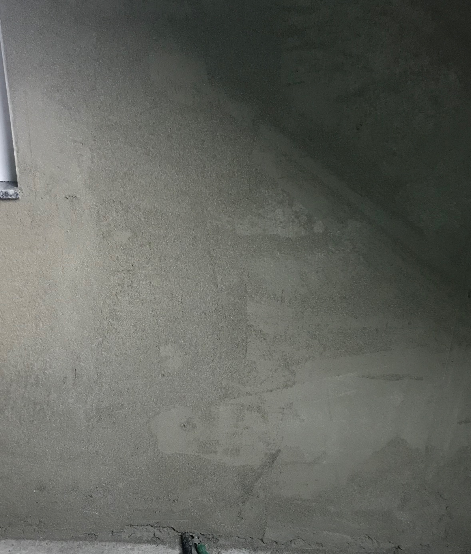

    Also die Bäder sehen nach KZP aus - sehr grau. Außer das Gäste-WC, das ist auch mit Rotkalk.
    Der Rest sieht nicht geschliffen aus. Im Wohnbereich sah (siehe Bilder oben) die Glätte nicht so gefleckt aus. Macht man das in mehrere Schritte oder ist das gefleckte normal?

    Normal, alles gut - natürlich ziehst du den Putz mehrlagig auf bei Rotkalk - ausser du hast nur Grundputz bestellt - KZP der hat vllt noch etwas 'Feuchte' eventuell hast du dort auch anderes MW - Putz 'zieht nie' völlig gleichmäßig an.
    Axxo dein Rotkalk Glätte, je nach Geschick des Putzers liegt der bei Q3 um auf Q4 zu kommen bedarf es dann doch einiger 'Schleif und Spachtel Arbeit'
    Warum willst du den schleifen @FabianWeber?

    Also bei Bild 4 und 5 habe ich mich nur gewundert, dass er so "fleckig" aussieht. Im Wohnraum bei den ersten Bilder sieht die Farbe schön einheitlich aus und auch ist auch glatter. Deshalb die Frage ob man da nochmal was macht?
    Also bei Bild 4 war keine Bewertung, wollte nur damit sagen dass in den Bäder ein anderer Putz verwendet wurde.

    Nein, das egaliesiert sich noch etwas, da Sackware verwendet wurde und da mal oder weniger Zugabewasser vorhanden war, das vielleicht auch verschiedene Personen ausgeführt haben, unterschiedliche Schichtdicken vorhanden sind und die Temperatur sich ändert etc es handelt sich um eine handwerkliche Leistung, bei der ich bis jetzt keine Mängel sehe, zumal du kein Flächen Fertig in Rotkalk beauftragt hast - den Rest macht der Maler...
