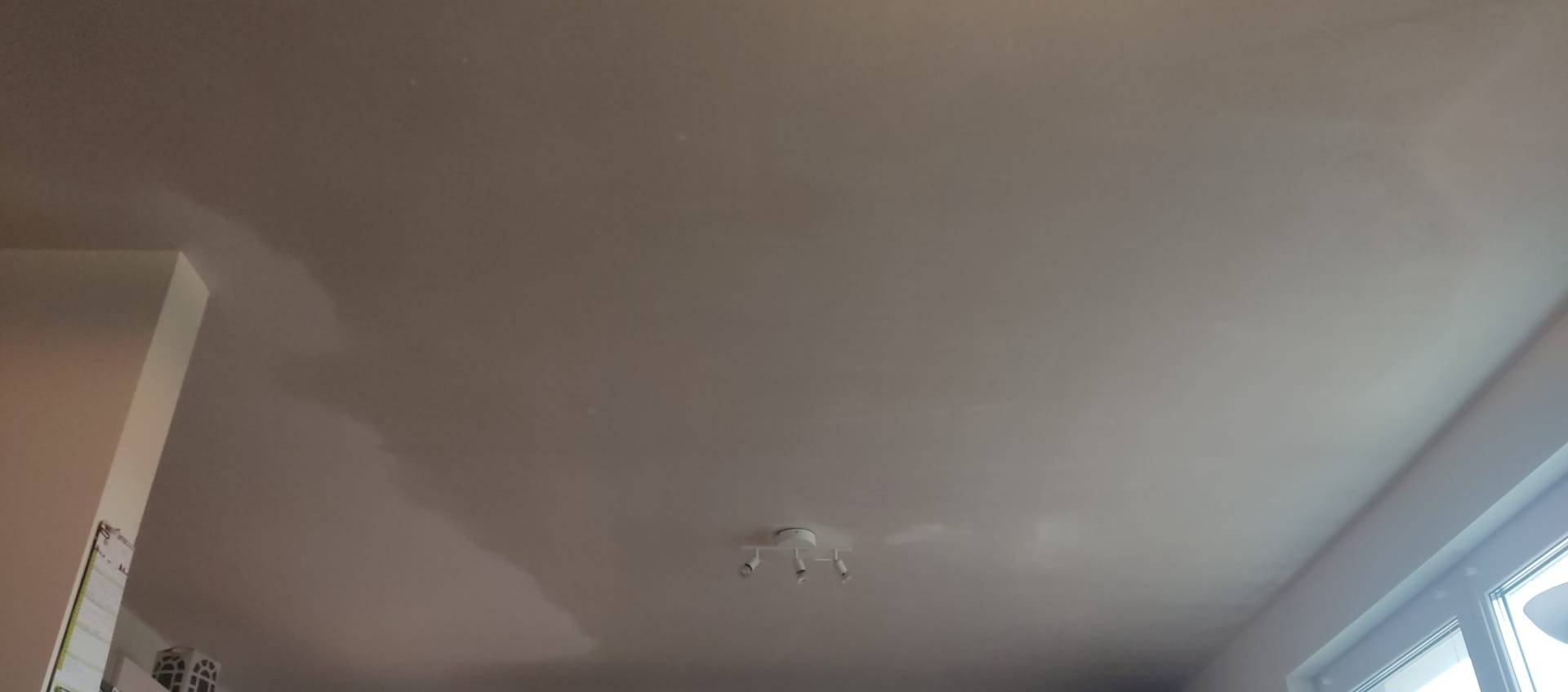

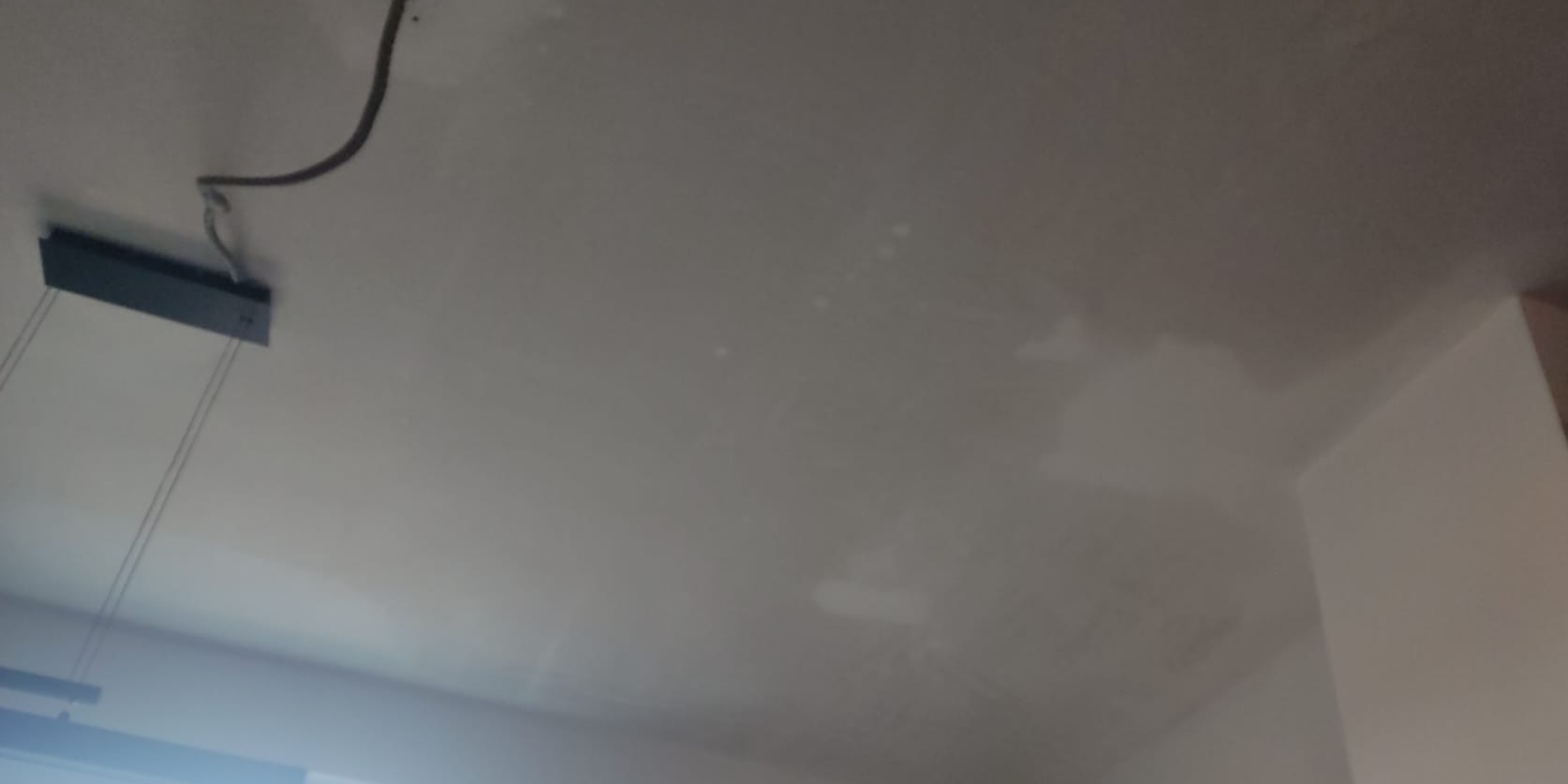

    wir haben bei unserem Neubau (BJ 2023), die Decke zum gleichen Zeitpunkt verputzen lassen, wie die Wände. Die Arbeiten waren vom 25.02. - 01.03.2023.
    Damals standen Bautrockner im Haus von 15.03. - 01.06.2023. Auch die "Einheizphase" der Heizung lief länger als unbedingt nötig war, da es bei nachfolgenden Gewerken zum Stau kam.
    Mittlerweile wohnen wir in dem Haus und haben eine Luftfeuchtigkeit die i.R. unter 60 % liegt und machen unsere täglichen Stoßlüftungen.
    Das Haus ist in einer Zweigeschossigen Bauweise gebaut, mit Fußbodenheizung in allen Räumen in beiden Stockwerken.
    Nun ist so dass nach einem Jahr der Putz der Zwischendecke noch nicht 100% trocken ist. in keinem einzigen Raum haben wir eine Trocknung von 100%. in einem Raum könnte man sagen zu 90% trocken, in dem größten Raum sind aber noch nicht mal 20% trocken. Wir sprechen hier nicht von "manchmal feuchten Stellen", sondern wir sprechen davon, dass die decke aussieht wie frisch verputzt, außer in den Randbereichen. Soweit ich das beurteilen kann wurde damals Knauf MP75 verwendet.

    Bist Du sicher, dass das "naß" ist?
    Es ist so, es sieht ja wirklich aus wie so ein halb getrockneter Gipsputz. Nur müsste das nach einem Jahr mittlerweile dann eher wie ein biologisch wertvolles Naturschutzgebiet aussehen...
    Ich halte es gerade eher für irgendeine ungewöhnliche Fleckenbildung, aber halt nicht wirklich für "naß"...?

    also er sah aber nie trocken aus. und die weiße Fläche, die vom Rand ausgeht (trocken) hat sich schon vergrößert. Also insgesamt ist es schon "trockener" geworden.
    Bin nun ein wenig am rotieren. Kann es sich um eine Sinterschicht handeln?

    Ich denke, die Feuchtigkeit kommt aus dem Mauerwerk bzw. den Decken. Der Putz zeigt das nur an.
    Ich habe einmal einen ganzen Liter Wasser in einen Hohlblockstein gegossen. Da erscheinen noch nicht einmal dunkle Stellen an der Außenseite und es tropft auch nichts heraus.
    Wenn der Rohbau richtig naß geworden ist, dauert es lange bis das wieder ausgetrocknet ist.
