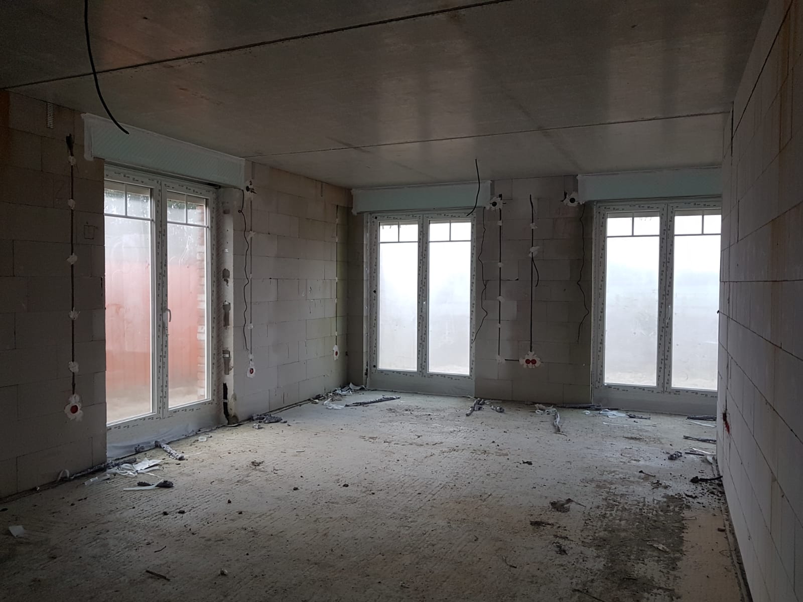

    Ich bin neu hier und hoffe ihr könnt mir helfen.
    Heute wurde bei unserem Neubau mit dem Verputzen angefangen. Rohbau, Dämmung und Klinker wurden im August/September gemacht. Da war es sehr warm und trocken. Allerdings haben die Fenster und Türen sehr lange auf sich warten lassen.
    Nun haben wir vor allem an den innenliegenden Außenwänden teilweise starke Restfeuchte. Ich habe deswegen heute den Bauunternehmer kontaktiert. Dieser sagte mir, dass der Putz sowieso viel Wasser in die Wände einbringt und wir dann einfach ein bisschen länger lüften bzw heizen müssen.
    Soweit ich weiß soll die Fußbodenheizung in 1-2 Wochen kommen, dann kann zumindest einigermaßen gut getrocknet werden. Bautrockner werden wohl auch eingesetzt.
    Nun zu meiner Frage: Kann man den Putz wirklich auf die noch feuchten Wände anbringen bzw. kriegt man die Feuchtigkeit trotzdem gut raus (auch wenn es etwas länger dauert)? Bild Ist angehängt

    Zur Frage :
    Kann man machen mit dem Innenputz !
    Könnte etwas länger dauern ,weil gerade Winter ist und wenn man den Wetterbericht verfolgt hilft regelmäßiges Lüften auch nicht viel .
    Wer bezahlt den Strom für die Bautrocknung ?
    Wer bezahlt den Strom für die Bautrocknung ,daß die Folgegewerke gemäß dem Bauablaufplan ihr Gewerk fristgemäß einhalten ?
    Bautrockner sind gut ..

    Schlimmer als das Wasser in der Wand wäre ein Frost im nassen Putz.
    Jetzt muß man nach dem Putzen heizen damit keine Minusgrade vorkommen können, solange der Putz noch feucht ist.

    Ja das mit dem Lüften wird in nächster Zeit natürlich wirklich schwer.
    Der Bauunternehmer sagte gestern etwas von 90l Bautrockner. Ich bin absolut nicht vom von Fach. Aber wenn er das schon so sagt wird er das wohl auch übernehmen. Da gehe ich jetzt mal stark von aus.
    Wenn die Heizung nächste Woche kommt, sollten wir mit Minusgraden noch Glück haben. Wir wohnen im hohen Norden.

    Ja, das hast du recht. Werde es mir schriftlich einholen! Danke.
    Mir macht jetzt gerade eher die Temperatur Sorge... Darüber hatte ich bis eben noch nicht nachgedacht.
    Seit Montag sind die am Verputzen. Jetzt letzt Nacht war die Temperatur bei etwas über 0 Grad. Für die kommende Woche sind immer 8 bis 12 Grad über Tag vorhergesagt. Aber nachts bewegen sich die Temperaturen zwischen 1 und 7 Grad.
    Haben gerade gelesen, dass es mindestens 5 Grad bei der Verarbeitung und fürs trocknen sein sollen. Wie die Temperatur im Haus ist weiß ich nicht. Zumindest ist alles gedämmt und die Fenster und Türen sind drin..

    Wir haben auch Porenbetonwände mit Gipsputz und diese ware an einer Stelle nass, weil das Regenfallrohr nicht sauber nach unten geführt werden konnte (ohne Erklärung). Unser GU hat dann einen Bautrockner aufgestellt (nach verputzen), ob das wirklich geholfen hat, kann ich nicht beurteilen. Jedenfalls hat dieser ordentlich Strom gezogen! Wenn du den Baustrom also selber zahlen musst, dann würde ich hier aufpassen.
    Jedenfalls haben wir an der Wand, die nass war, bisher keine Probleme.
    Es gab hier aber mal die Diskussion, was passiert, wenn der Gipsputz wieder nass wird. Das scheint nicht so gut zu sein.

    Grundsätzlich sind je nach Größe und Anordnung der Zimmer eventuell mehrere Bautrockner sinnvoll.
    Die Luft ist auch ein bisschen schwerfällig und mehrere dezentrale Trocknungsgeräte sind besser als ein grosses.
    Wer entleert eigentlich den Kondensat-Auffangbehälter (wenn dieser voll ist schaltet das Gerät automatisch ab..)?
    Weiterhin ist es natürlich wichtig eine einigermassen hohe Innenraumtemperatur zu haben, denn warme Luft nimmt viel mehr Feuchtigkeit auf als kalte.
    Dann kann auch viel mehr Feuchtigkeit aus dem Putz ausdiffundieren.
    Ein Bautrockner erzeugt schon einmal eine gewisse Wärmeleistung, die Frage ist, ob diese Wärmeleistung ausreicht um den/die Räume ausreichend zu temperieren.
    (Bautrockner arbeiten bis ca. 5-8°C, darunter eigentlich nicht mehr).
    Sollte eine Zusatzheizung nötig sein, dann auf keinen Fall ein Öl- oder Gasbrenngerät - diese stossen viel Wasserdampf aus.

    Wenn ich das richtig verstanden hatte dann sollte die Fußbodenheizung nächste Woche kommen. Dann können wir natürlich sofort für warme temperaturen sorgen.
    Ich denke dann kommt ja auch erst der Estrich noch rein und dann der bautrockner zum Einsatz. Also wird das alles vermutlich erst übernächste Woche was mit dem heizen.
    Kommenden Dienstag ist der Putz vermutlich fertig.
    Wir müssen so oder so mit zwei bautrocknern arbeiten, da es sich um ein Zweifamilienhaus handelt, sprich seperate Einheiten

    Dann solltet Ihr eher auf mehrere dezentrale Bautrockner bestehen.
    Könnt ihr einfach ausprobieren: rund um den Bautrockner geht die Trocknung wesentlich schneller als im nächsten Zimmer, geschweige denn auf mehreren Stockwerken.

    bei den momentanen Temperaturen passiert nichts, Außentemperatur 0° heisst ja nicht zwangsläufig, dass es innen
    auch 0° hat

    Wenn nä. Wo. die FBH reinkommt, aber noch gar nicht geputzt ist, wird das nichts mit der Luftdichtigkeit. Falsche Reihenfolge.
    Erst Putzen, dann FB dämmen und Estrich.
    Notfalls kann man einen zwanzig Zentimeter hohen Streifen über dem Rohfußboden dünn anputzen.

    Also die Wände werden gerade verputzt.
    Dann kommt eine flüssige Styropor Schicht? Dann fbh und dann Estrich.
    Dann bautrockner.
    Ist die Reihenfolge so richtig?
