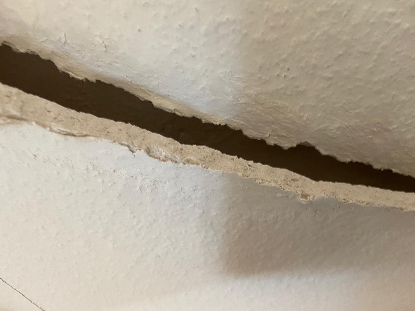

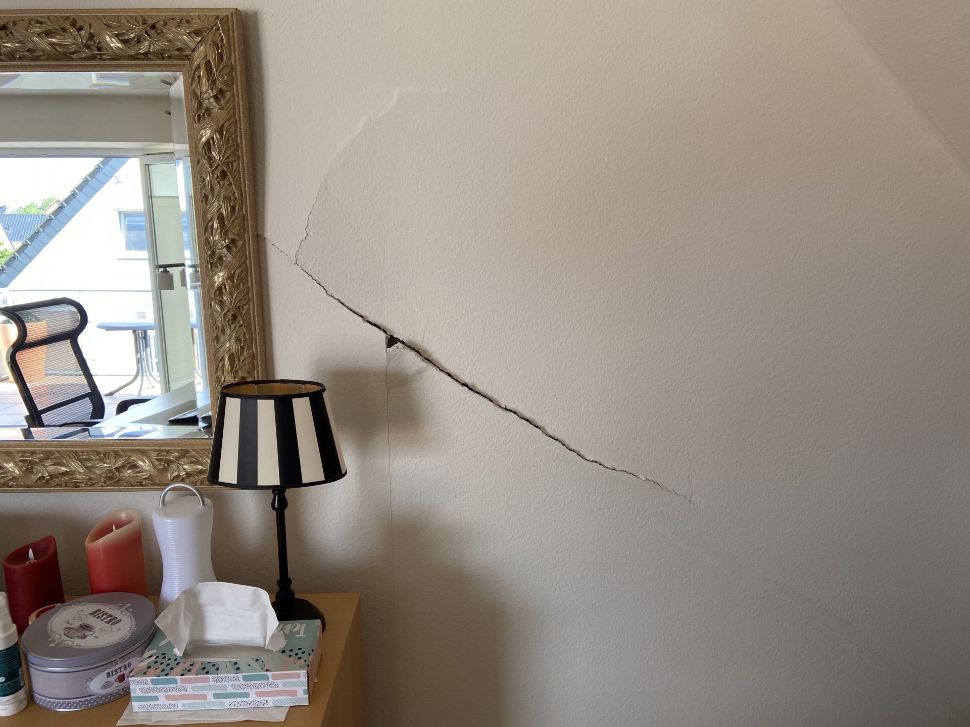

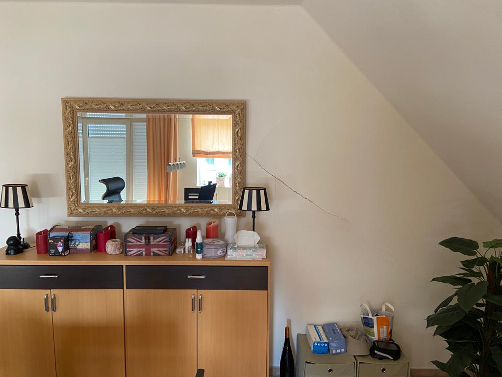

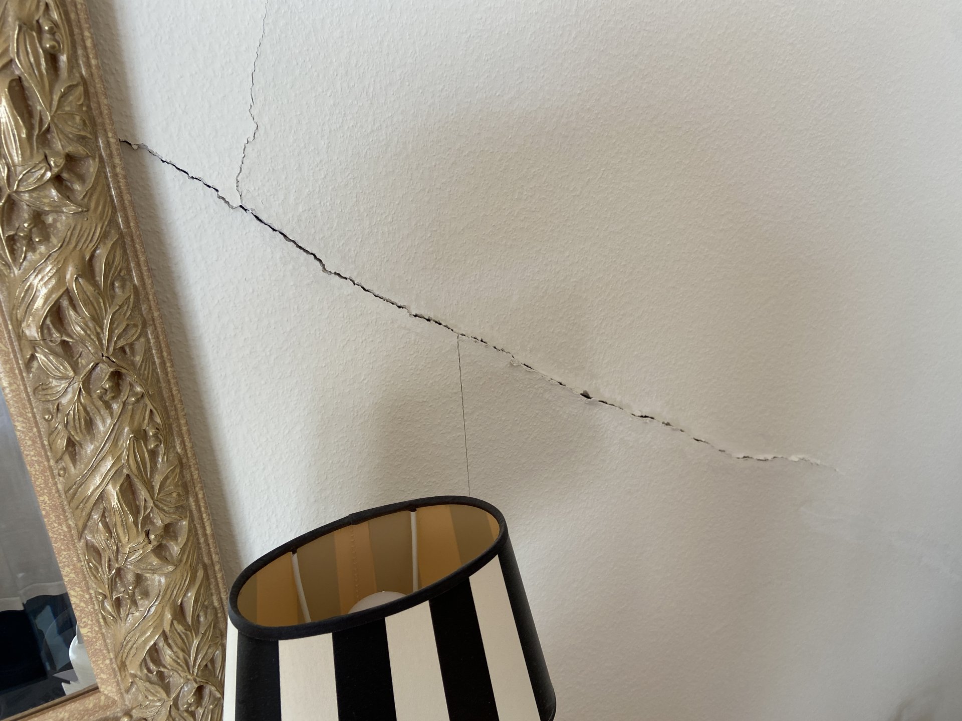

    Guten Tag,
    ich habe heute in meinem Wohnzimmer einen großen langen Riss festgestellt. Bei näherem Hinsehen habe ich gemerkt, dass der Innenputz sich hier gelöst hat und regelrecht aufgebrochen ist. Ein Teil der Wand klingt hohl und lässt sich auch eindrücken, aber der größte Teil der Wand ist fest. Die Wohnung wurde 2007 gebaut und die Gewährleistung ist leider abgelaufen. Was kann der Grund für die Beschädigung sein? Ich vermute, dass die ganze Wand neu verputzt werden muss. Feuchtigkeit kann eigentlich nicht der Grund sein. Die Stellen sind trocken.
    Danke für die Ratschläge.
    Viele Grüße,
    Thorsten

    Wie alt ist die Hütte ??
    Aus was besteht die Wand dahinter ??
    Beim letzen Bild glaube ich Acrylspuren zu erkennen !?!?
    Ist ein Bild von der anderen Wandseite möglich ??

    Könnte das eine abgelöste Gipskartonplatte sein? Sieht krass aus

    Am besten erstmal den Putz abschlagen und weitere Bilder vom Mauerwerk einstellen. Gewährleistung ist ja eh abgelaufen uns runter muss der Putz sowieso. Ist das Mauerwerk ebenfalls gerissen sollte sich das ein Statiker anschauen

    Für mich ist das eine gerissene GK Platte, da entsteht irgendwo Druck auf die UK, da liegt mehr im argen….
    Abgelaufene Gewährleistung ist m. E. Hier unwichtig, Gutachter holen und dann ab zum Baufachanwalt

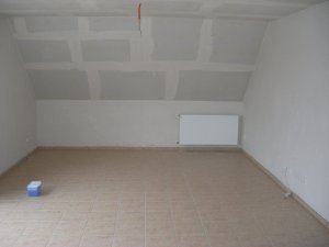

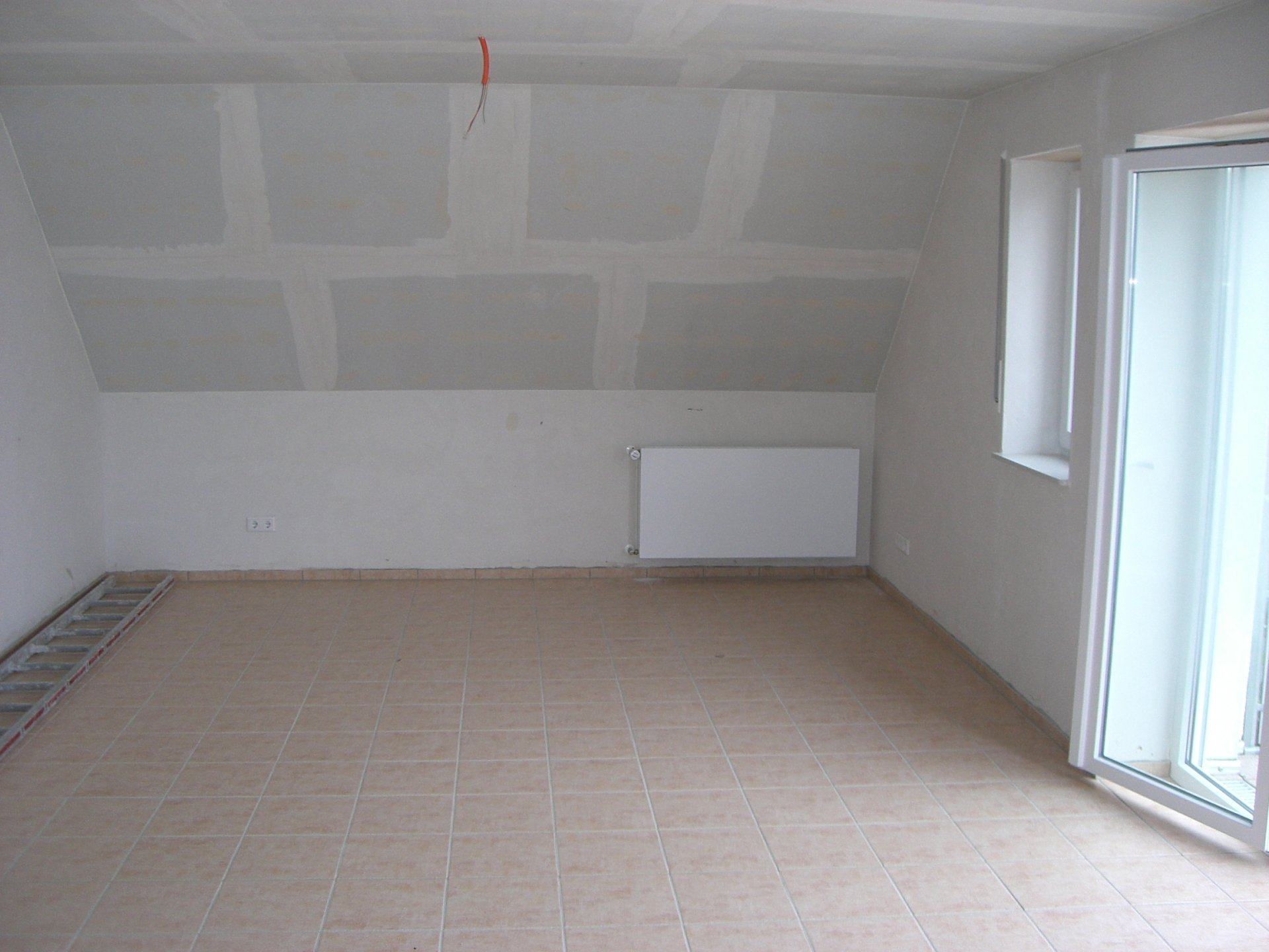

  7. MeyGie
    MeyGie
    03.07.2021

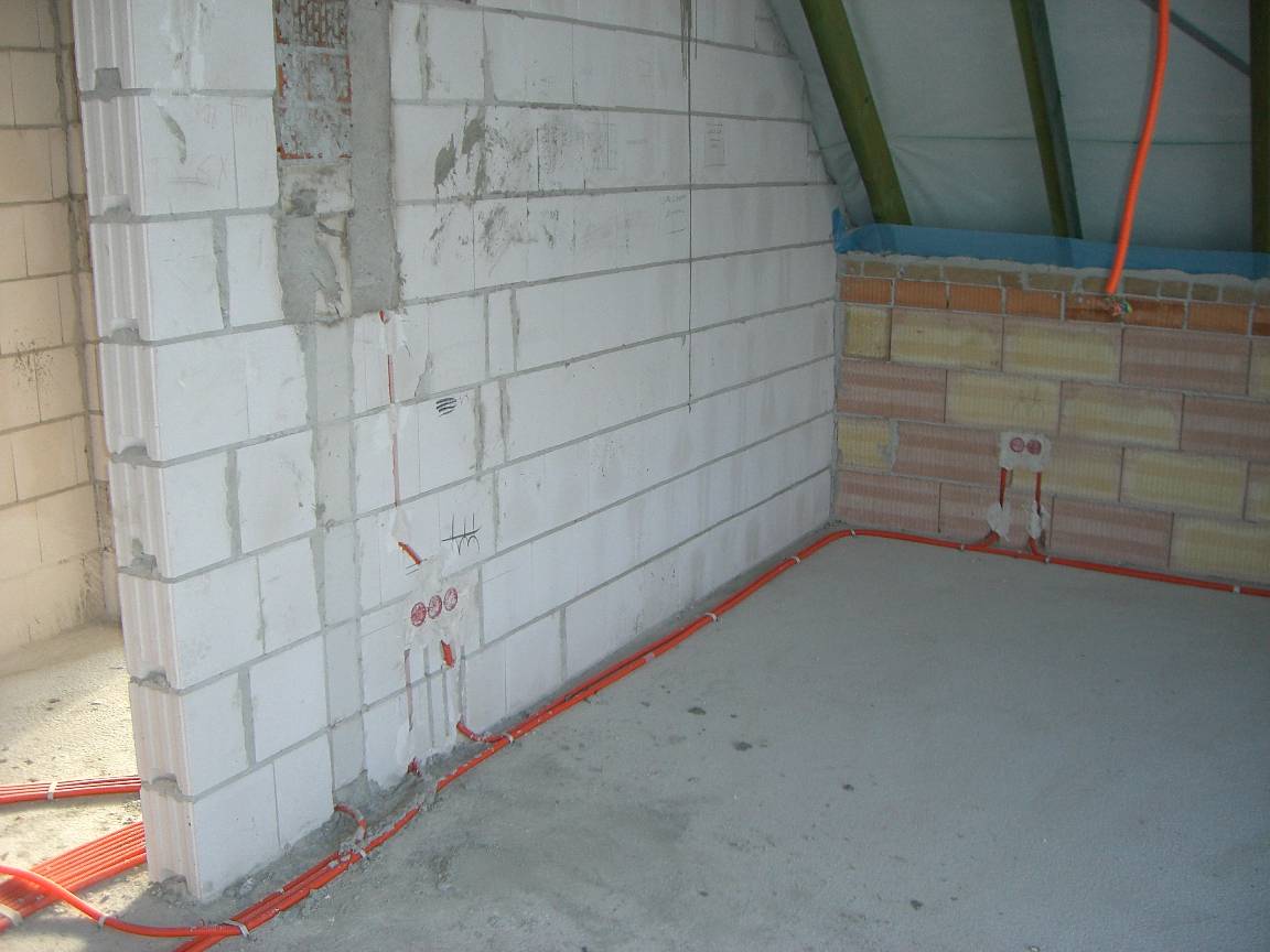

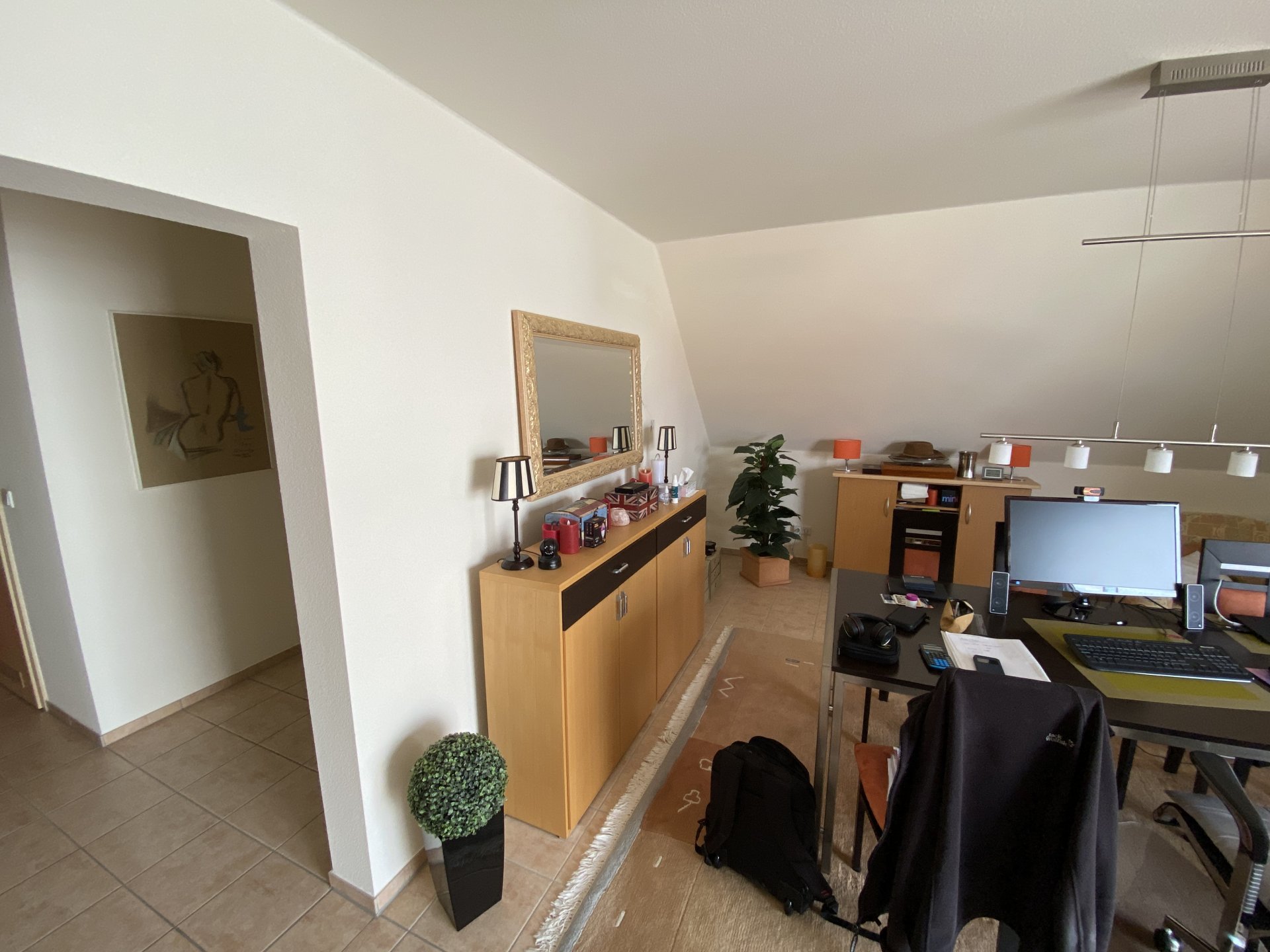

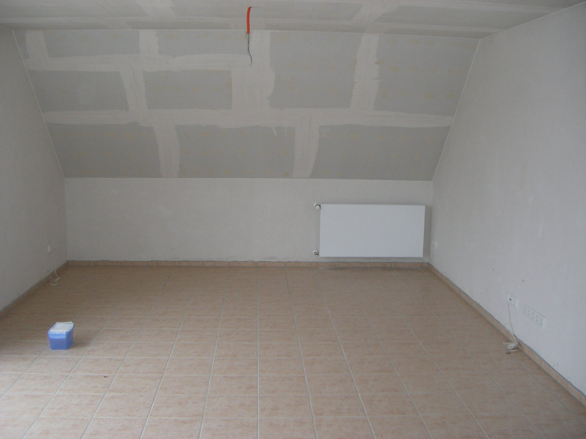

    Ich denke auch es ist eine gerissene GK Platte. Ich bin Eigentümer einer Wohnungseigentümergemeinschaft und habe den Verwalter informiert. Die Frage ist, wer für den
    Schaden aufkommt. Zur Orientierung habe ich das Gesamtbild und auch die Aufnahme vom Rohbau hochgeladen.

    Warum wird eigentlich auf dem Putz noch einen GK Platte befestigt?
  9. Alex88
    6.677
    3.635
    weil die Wand nicht verputzt, sondern mit GK Platten beklebt wurde
    irgendwo ist ein Fehler im System, da drückt etwas auf die Wand und dadurch reisst / bricht das
    Da muss ein Sachverständiger ran, ich kann nur vermuten, dass am Dachstuhl ein Fehler "eingebaut" wurde

    Genau der Sparren sieht Zb auch recht schmächtig aus,
    da muss ein Fachmann zur Beurteilung vor Ort ran
    Interessant wäre auch ob nur die Platten geschoben wurden oder ob in der Wand dahinter auch Risse etc sind
    die Platten werden sowieso großflächig bzw. komplett runter müssen

    Für mich sind da keine GK Platten an den Seiten angebracht, sondern Putz, oder sehe ich das falsch ?

    Wie gesagt einfach mal den Putz entfernen und nachschauen ob das Mauerwerk auch gerissen ist.

    Auf dem Bild des Rohbaus sieht es so aus, als ob die senkrechten Fugen in diesem Bereich auf einem langen Stück direkt übereinander liegen würden - oder liegt das an der Perspektive des Bildes?
    Sollte es so sein, dann braucht es ja gar keine großen Kräfte, um das reißen zu lassen.

    Das sieht für mich eher nach Zementschlämme aus die da runter gelaufen ist.
