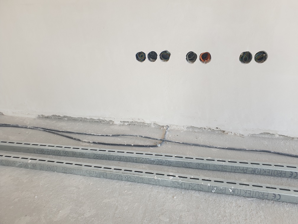

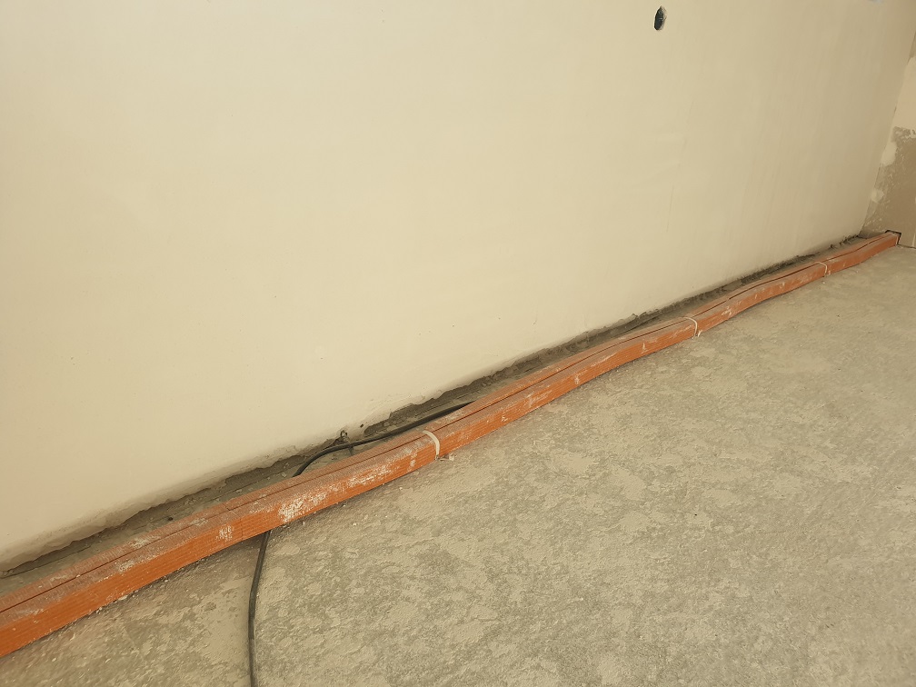

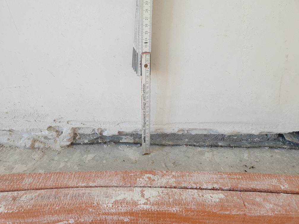

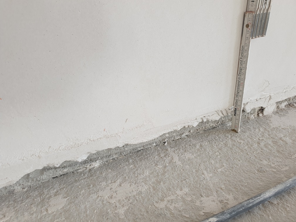

    Sehr geehrte Foren-Mitglieder,
    in meinem Neubau wurde der Innenputz erstellt.
    Da Trockenbau-Vorwandkonstruktionen in den Bädern bereits vor dem Innenputz installiert wurden, gibt es dahinter nunmehr unverputze Außenwandbereiche, Fläche in drei Bädern jeweils ca. 0,5 m².
    Ferner wurde der Innenputz an den Außenwänden in vielen Bereichen nicht direkt bis auf den Rohfußboden gezogen, sondern endet ca. 5 cm darüber. Beispielfotos siehe anbei.
    20190722_190956.jpg 20190722_190933.jpg 20190722_190917.jpg 20190722_190900.jpg
    Ich habe Bedenken, dass Wärmebrücken/Schimmelbildung entstehen könnten. Ist das begründet oder kommt man ohne Blower Door Test nicht weiter? Der Estrich wird inkl. Dämmung eine Aufbauhöhe von 15 cm haben.
    Vielen Dank für Ihre Einschätzung.

    Ich würde nur das hinter der Vorwand reklamieren.
    Und ich würde mal fragen, was das Rohr da so nah vor der Wand soll.

    Normalerweise passiert da nichts hinter der Vorwand .:bounce:
    Vorschlag :
    Die sichtbaren Fehlstellen an den Außenwänden müssen nachgearbeitet werden.

    Das heizt die Wärmebrücke weg !:think
    Und die Elektro-Leitung liegt da auch nicht so schön..

    Damit ein Mauerwerk erstmal als „praktisch winddicht“ gilt, muss der Innenputz vollflächig drauf, wenn der Innenputz nicht vollflächig ist, dann ist darf da keine praktische Winddichtigkeit vermutet werden.
    Ob das am Ende wirklich praktisch winddicht ist, das hängt jetzt da eher davon ab, was aussen noch drauf kommt. Wenn aussen verputzt wird, dann dürfte das da sehr wahrscheinlich nichts machen. Wenn WDVS oder Vormauerung, dann könnte es evtl. Zicken machen. Es ist wohl eine kleinere Sünde, sehr schadensträchtig ist sowas idR nicht, aber es ist halt trotzdem nicht richtig und mit einem Restrisiko behaftet.
    Frag doch mal den Putzer wer ihm erlaubt hat mitten in der Wand aufzuhören.

    5cm sind nicht die Mitte der Wand.:deal
    Der Putzer hat eben keinen Bock gehabt .
    Muß er nacharbeiten ,weil nicht fachgerecht !
    Bauüberwachung dann hoffentlich vom Fragesteller selbst ,weil es keinen " Bauleiter " gibt .:cry
    Oder es gibt einen BL aber der ist gerade in Urlaub oder krank , Berufsanfänger oder fachfremd etc. ;)

    Hat unser Verputzer genauso gemacht. Und ich wäre nicht auf die Idee gekommen, das irgendwie zu bemängeln. Bei den geplanten 15cm Bodenaufbau verschwindet das so wie bei uns komplett unter dem Estrich. Und davon sind bestimmt auch 10cm Dämmung, der Rest Estrich & Bodenbelag. Also was bitteschön soll da passieren??
    Viel wichtiger ist doch die Qualität des Putzes, die er abgeliefert hat. Wenn du da zufrieden bist, dann ist es doch ok. Der 5cm streifen da unten im Boden ist doch PillePalle... ..

    Du hast den Randdämmstreifen vergessen !
    Der leitet die Zugluft nach oben direkt hinter der Sockelleiste durch.
    Die kondensiert dann mit der warmen Raumluft .
    Im Sommer ist das Schadensbild fast egal ..
    So ,genug von der Geisterbahnfahrt !
    Fehstellen nacharbeiten !
    Beim Rest hilft der liebe Gott oder der Sachverstand

    Jo. Nur juckt die Praxis immer weniger, wichtig ist die Vorschrift und die sagt halt, dass die Winddichtigkeit nur bei vollflächigem Innenputz vermutet werden darf...
    Im Übrigen braucht man da wenig Mitleid mit dem Putzer haben. Dass ein Mauerwerk wirklich ganz vollflächig zu verputzen ist, das ist seit wohl über 15 Jahren eigentlich bekannt und wird auch regelmäßig eingefordert. Manchen kann man halt nicht helfen...

    Jo und jetzt? Fakt ist, das entspricht so nicht dem was der Putzer schuldet. Ende. Ob man daraus ein Drama machen muss ist eine andere Frage.
    Mir gefällt auch nicht was es da mittlerweile an unsinnigen Vorschriften gibt, aber bei dem da kannst nicht helfen. Das Thema ist schon lange durch, der Putzer braucht wohl auch keine Stunde länger wenn er es ordentlich macht. Das ist nur unnötige Schlamperei.
    Btw, wenn man die Forderung nach „vollflächig verputzt“ aufgibt müsste man definieren was noch OK ist und was nicht und wenn man das nicht tut, dann hat man sehr schnell flächendeckend großen Vollpfusch. Ist auch ne Wahrheit die man gerne übersieht.
