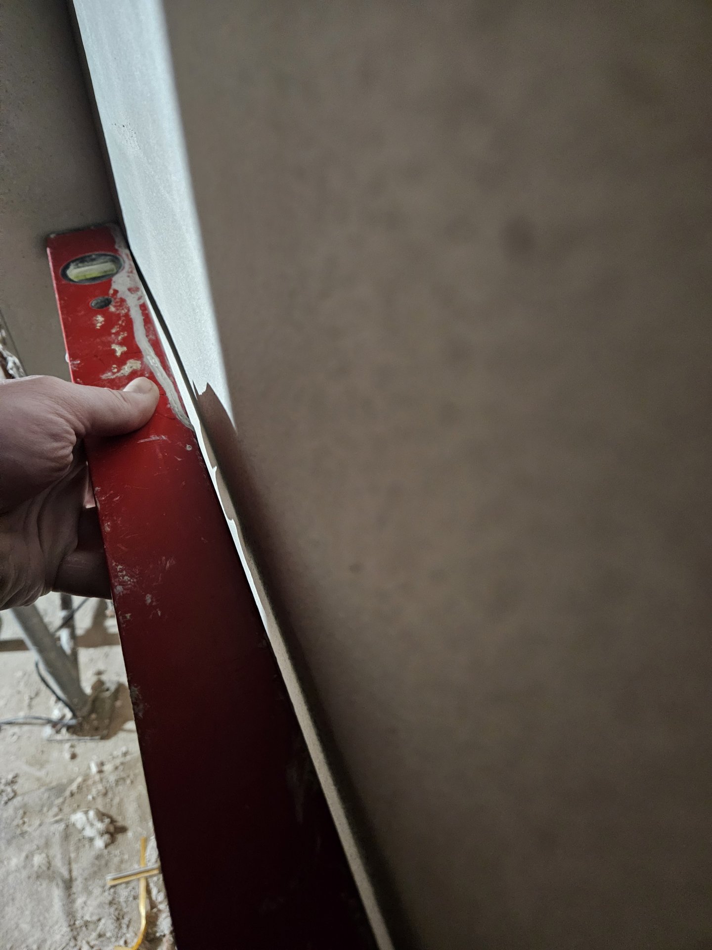

    Hallo, bei uns waren die Putzer, manche Ecken sind ganz schön bei gezogen. Wenn ich eine Wasserwaage in die Ecke schiebe liegt die w
    Wasserwaage hohl. Ist das so noch zu akzeptierten?

    Es gelten die Ebenheitstoleranzen gemäß DIN 18202 Tabelle 3 Zeile 6. Man darf aber erst nach 10cm aus der Ecke entfernt anfangen zu messen, so regelt es die DIN.
    Wie man genau man die misst kann man sich in unzähligen Anleitungen im Netz anschauen.

    Bei einer 1m Wasserwage sind es 0,5 mm. Die Unebenheit beginnt aber auch erst 5 bis 10 cm vor der Ecke. Die Fläche an sich ist sehr eben.

    Da die Unebenheit erst im Eckbereich beginnt, ist diese nicht von der DIN18202 erfasst. Es ist also zunächst nicht klar geregelt, wie man damit umgeht.
    Nach meiner Kenntnis kann man das dann nicht monieren. Ärgerlich ist es aber etwas.
