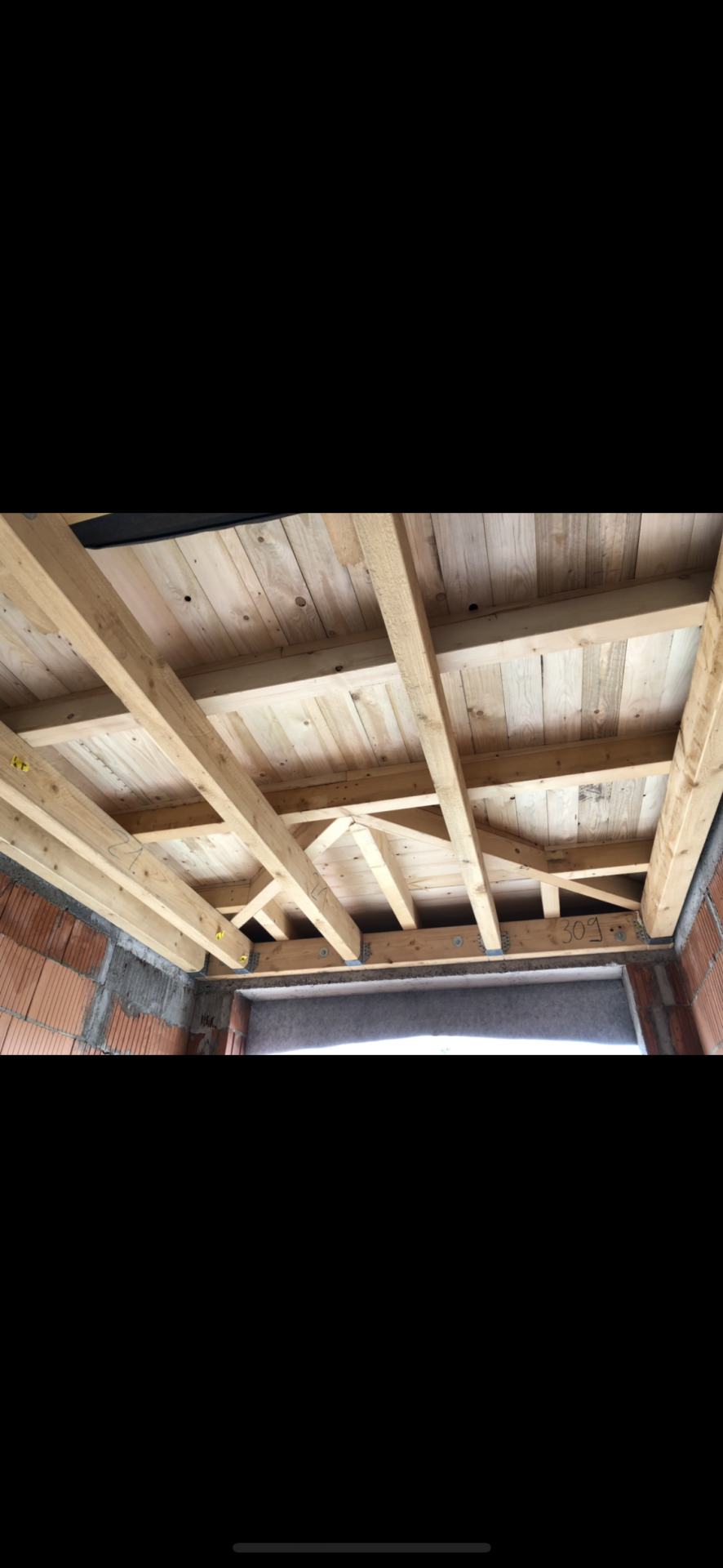

    Hallo Zusammen,
    Folgender Sachverhalt.
    1,5 Geschoss mit zwei Flachdacherkern, wird ein Warmdach, deshalb kommen wir feuchtevariable Dampfbremsen.
    nun steht der Innenputz und Estrich an, die feuchtevariable Dampfbremse dürfen wir vor den beiden Gewerken nicht anbringen, aber es steht auch quasi der Winter an.
    können wir jetzt, ohne dass es gedämmt ist, den Innenputz und Estrich machen in den nächsten Wochen?
    danke im Voraus

    So und wie wollt ihr die Anschlüsse der DB an die Wände nachträglich herstellen? Mit Folienschlaufe und Kleberaupe? Einputzbares Dichtband ist ja dann nicht mehr möglich.
    Reden wir hier grad von einer Holzbalkendecke mit Zwischensparrendämmung als Flachdach über dem Erker?
    Da würde ich doch gerne mal ein Übersichtsbild vom Erker und dem Rest der Decke sehen und anschließend mal über den konstruktiven Aufbau bauphsikalisch nachdenken.
    Solch eine DB ist ja auch kein Allheilmittel und die Konstruktion scheint mir für Winterbau doch bedenklich ungeeignet.

    Hi,
    ich weiß nicht, wie man im Nachhinein die Anschlüsse macht, muss ich meinen Trockenbauer fragen, er meint, zu 90% gehen die auf eine verputzte Innenwand.
    Wir haben ein 35 grad Satteldach und mittig, nördlich und westlich halt die Flachdacherker, ca 3,5 x 3,5 m., Neigung 1-2%, 18er Kehlbalken + 12er Balken und Schalung, obendrauf die Abdichtung.
    Ja, die DB ist für den Winter und vor den Nassgewerken auch nicht geeignet, deshalb ja die Frage. Danke im Voraus.

    Die Hölzer sind in diesem Bereich mit chemischem Holzschutz vorbehandelt?

    Das weiß ich leider nicht, muss ich fragen.
    muss das gemacht werden?

    Und wie ist der luftdichte Übergang der DB zwischen Flachdach und Steildach geplant?

    Die Kehlbalken gehen komplett in einem durch.

    d. h. es müssen 5 Deckenbalken als Durchdringungen umlaufend dicht durch die Folie geführt werden, was mindestens bei den beiden Streichbalken zwischen Wand und Balken vermutlich gar nicht funktionieren wird.
    Aber egal - das war ja nicht ihre Frage!
    Was halten Sie davon, den ganzen Hohlraum behelfsweise raumseitig mit einer bauen PE-Folie abzudichten, die man dann nachträglich gegen die DB tauscht?

    Ich hatte auch schon daran gedacht. Unter der Bau PE-Folie dann aber auch komplett dämmen?
    Beim Bereich der Steildächer könnte man ja normalerweise direkt eine SD-100 z.B. ja einbauen, richtig? Nur die Flachdächer sind halt das Problem.

    Könne man vermutlich - aber ich kenne euern kompletten Steildachaufbau nicht.
    Habt ihr keinen Planer, der den Schichtenaufbau checkt und die Folien mit den richtigen sd-Werten gemäß Fachregeln des DDH und/oder gemäß bauphysikalischem Nachweis (DIN 4108-3) bemisst?

    Ja, eigtl. schon, aber das lief alles nicht so geplant/grün mit ihm, deshalb frage ich auch hier halt, weißte…. Vertrauen ist nicht bei 100%
