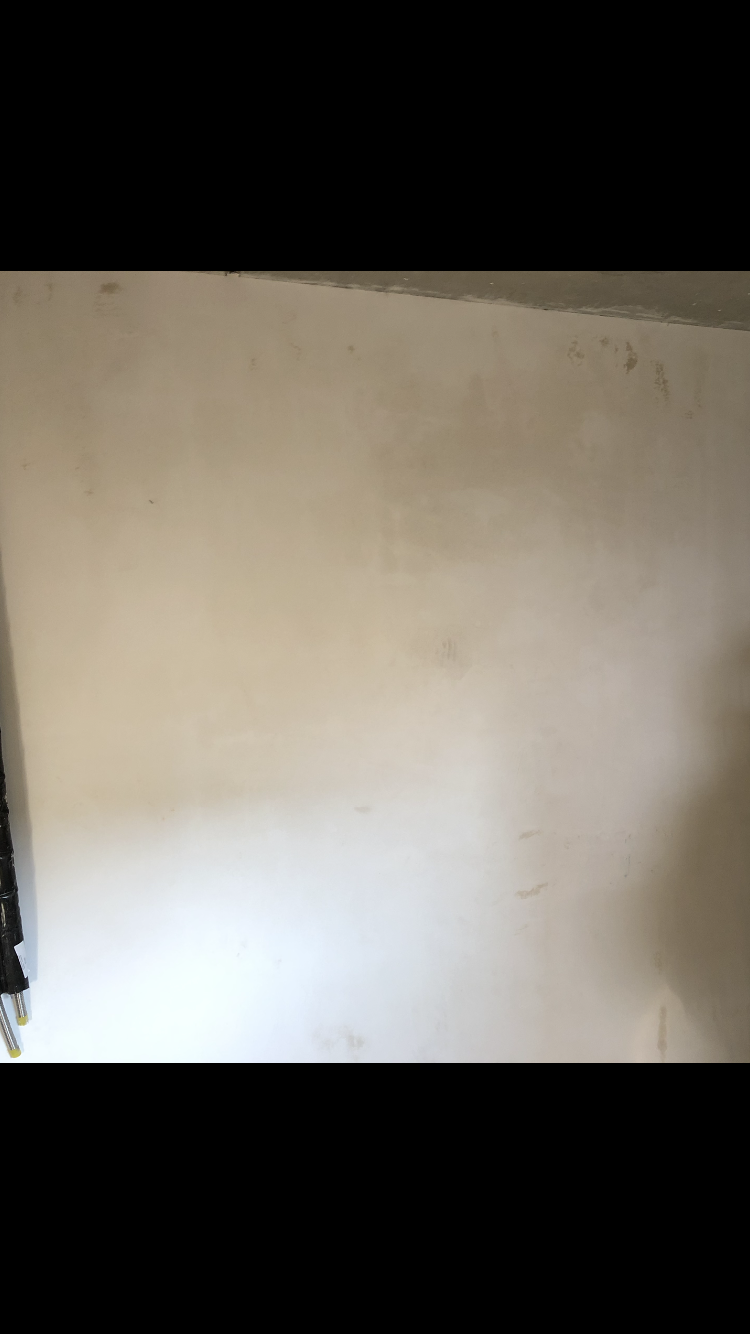

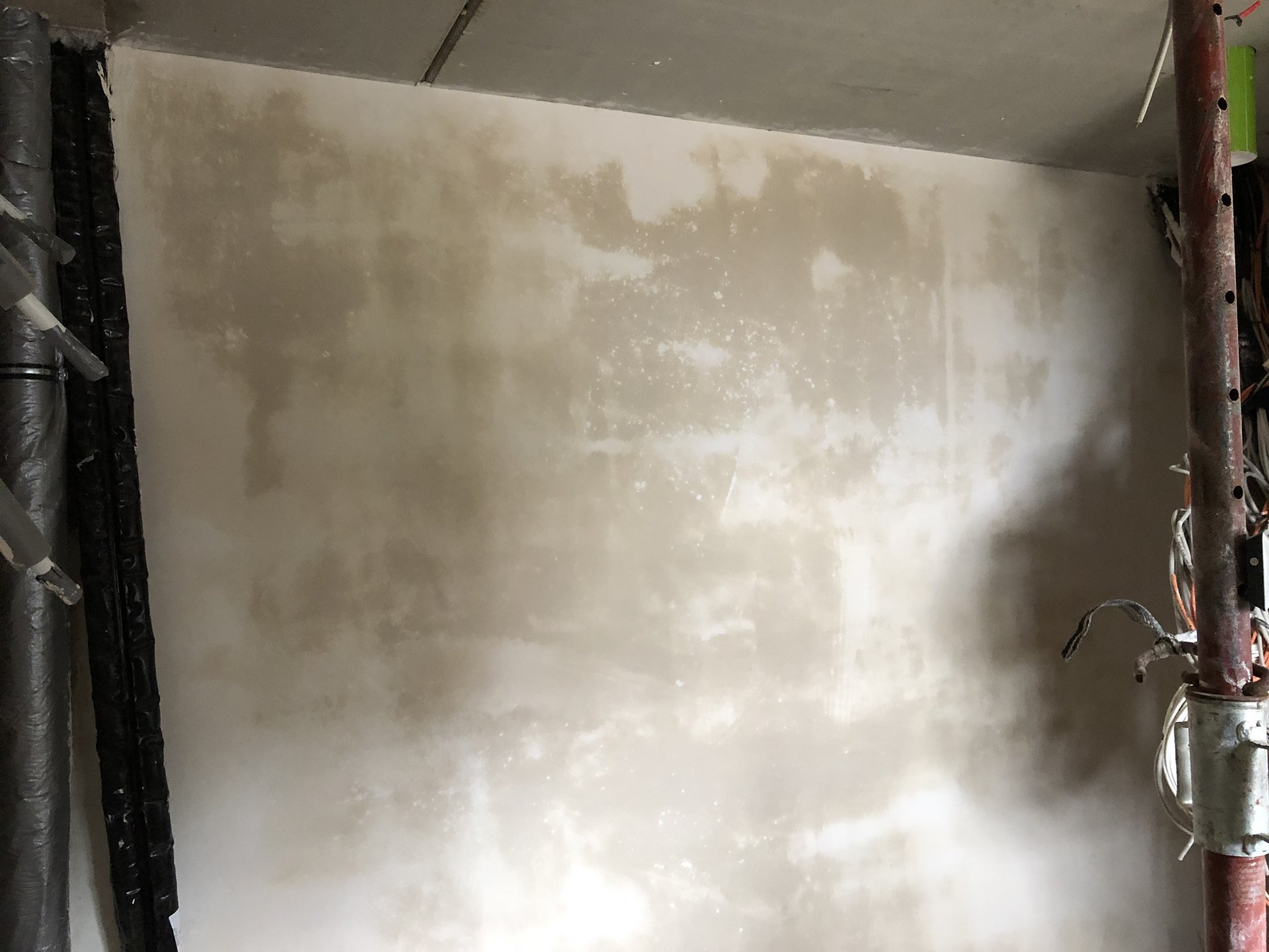

    am 12.03. ist unser Innenputz fertig geworden. Wir sind jeden Tag mindestens drei mal am Tag am lüften (komplett alle Fenster auf), dazu sind die Fenster tagsüber auf Dauerkipp und wenn ich am Wochenenden auf der Baustelle arbeite, stehen die Fenster mehrere Stunden komplett auf. Jetzt habe ich zwei Fragen.
    1. Unser Elektriker will den Elektrokasten noch vor dem Estrich bzw. der Dämmung aufhängen (Höhe 1100mm, Breit 1600mm). Die Wand im HWR sieht für mich noch sehr feucht aus, seit Samstag heize ich mit einem Baustellheizer (9 KW) gezielt auf die Wand, aber meiner Meinung nach geht es sehr langsam. Bauleiter meint ist okay, der kann den Kasten ruhig aufhängen, Architekt sagt das wir wenigstens noch über Wochenende warten sollen. Was sagt ihr zu der Wand?
    2. Unser Architekt hat gemeint, dass der Innenputz an den Aussenwänden komplett bis unten hin gezogen werden sollte (Luftdichtigkeit). Jetzt ist der Innenputz bei uns nicht an allen stellen bis unten hin gezogen, Stellenweise fehlen ein paar Zentimeter. Soll ich das evlt. jetzt noch schnell selber machen? Es muss nicht so schön aussehen.

    Sag Deinem Eli, er soll einfach warten - immer dieser Stress.
    Und Dein Archi hat recht, mach es selbst - wobei ich das den Putzern einfach aus Prinzip zum Abzug bringen würde (Abendessen mit der Frau).

    Da wir so viele Leitungen haben, will er das ordentlich machen, damit der Estrich an der Stelle ordentlich aussieht. Kann ich das irgendwie messen, wie feucht die Wand ist?
    Wenn ich die Löcher schließe, wie lange sollte ich mit der Verlegung der Dämmung warten? Wie lange sollte man im allgemeinen nach dem Innenputz warten, bis man die Dämmung auf den Fußboden verlegt? Ist ja im Moment noch alles feucht.

    Was soll passieren? Lass den ELI weiterbauen. Der Kasten wird ja jetzt nicht rosten.

    Ich habe vermutet, dass wenn er dem Kasten auf die Wand hängt und somit Feuchtigkeit einschließt und dann Schimmel droht. Liege ich falsch?
    Dauerlüften bzw. Dauerkipp kam vom Verputzer, solange der Estrich noch nicht drin ist und kein aufheizprogramm läuft.

    Es trocknet doch gerade, selbst wenn der unwahrscheinliche Fall eintreten sollte, dass es schimmelt, dann wird der halt wieder entfernt.

    Wie entfernst den dahinter :)? Ich würde es nicht machen, weil das länger ach feucht bleiben wird. Wieso der Stress...alle mal durchatmen!

    warum selber machen? Das ist Aufgabe des Putzers, wenn ein Schaden auftritt, wird er immer (mit Recht) sagen: hat der BH ja selbst gemacht

    Ja Pfui, würde da auch lieber noch warten bis das ganze zumindest oberflächlich grau wird.
    Der E-Kasten ist zwar jetzt keine hermetisch geschlossene Käseglocke aber muss doch nicht sein.

    Wie lange sollte man warten, bis man die Dämmung auf dem Fußboden verlegt (Feuchtigkeit vom Putz)?

    Genau! Der Wasseranteil im Putz ist nicht nur zum verdunsten da. Sondern hauptsächlich dafür, dass der Putz abbindet.
    Wenn die oberflächliche Nässe weg ist, kann doch der Elt-Kasten etc. problemlos dran - wenn es eilt.

    Kurzes Update, nach zwei Tagen mit einem elktrischem Heizgebläse und einem Bautrockner (lief die ganze Nacht über) haben wir es geschafft die Wand größten teils trocken zu bekommen. Jetzt werden wir noch über das Wochende den einfeuchter und das Gebläse laufen lassen und dann kann der Elektriker endlich nächste Woche den Schrank anbringen und beruhigt schlafen. Danke an alle für die Hilfe.
