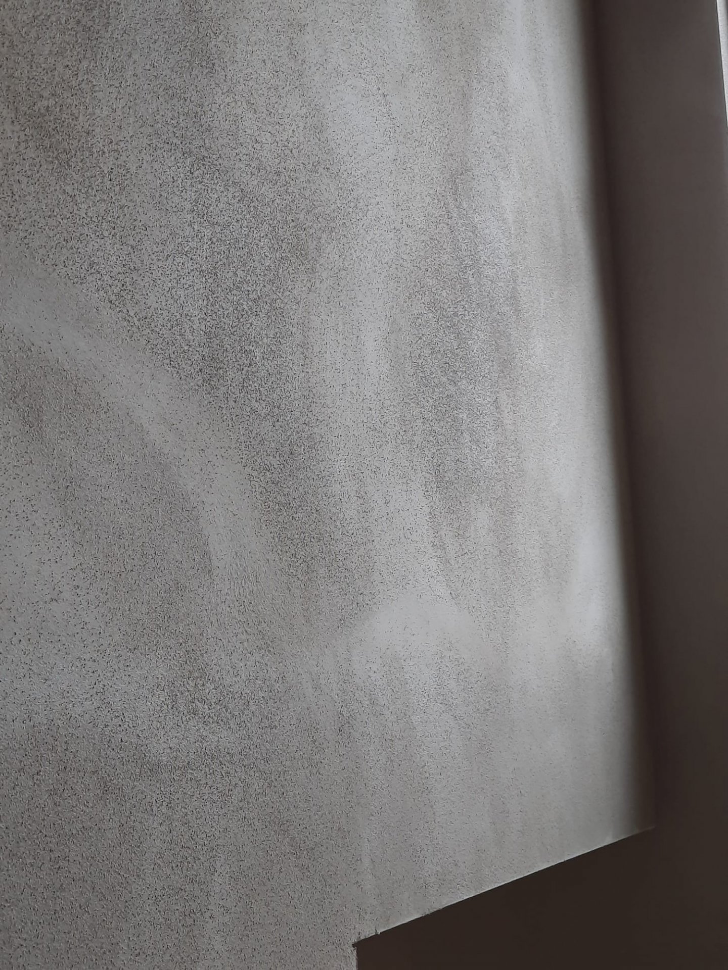

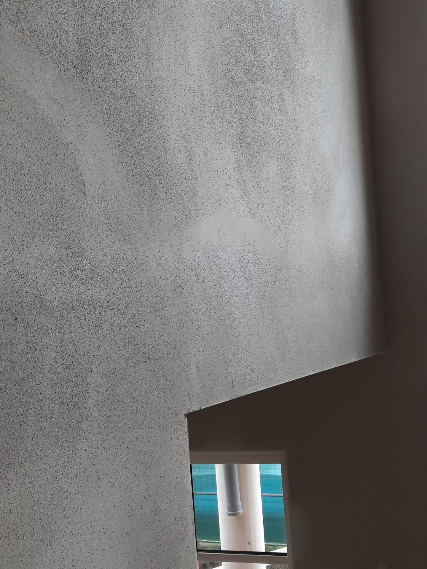

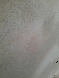

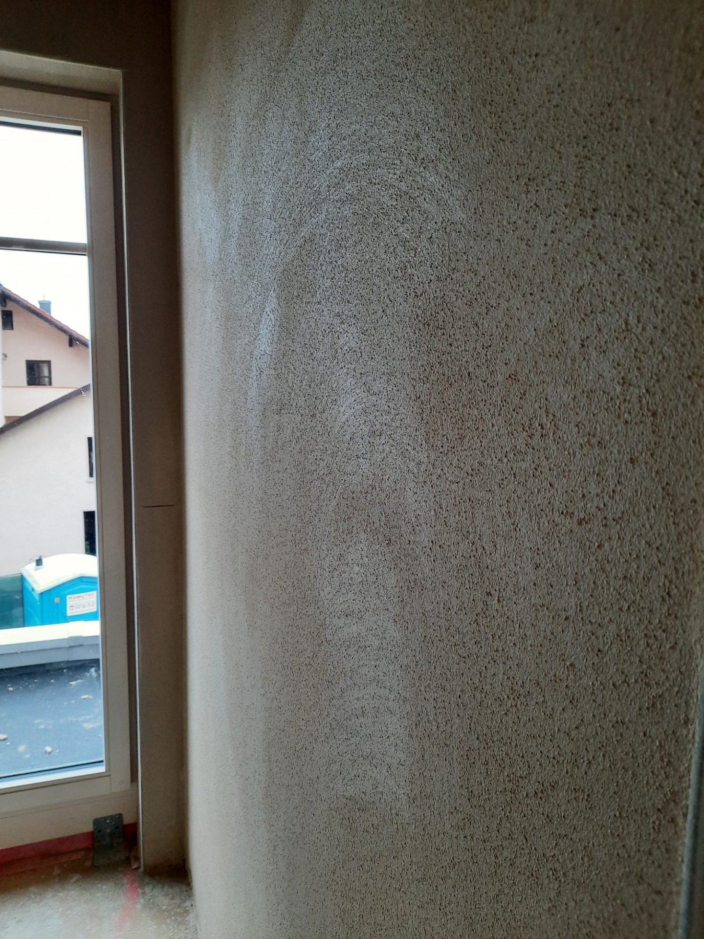

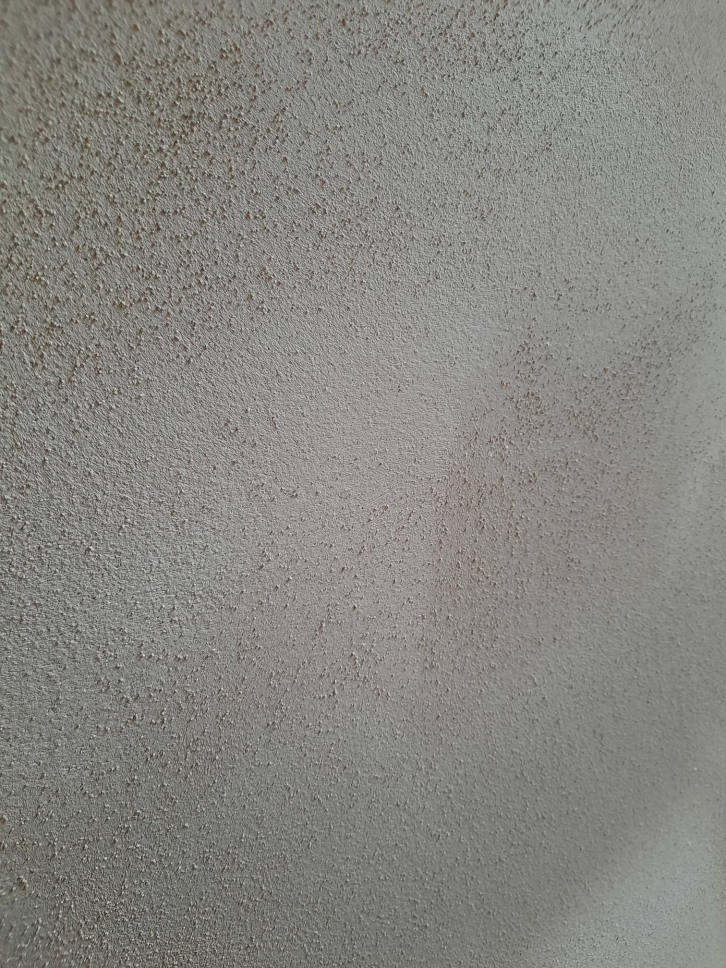

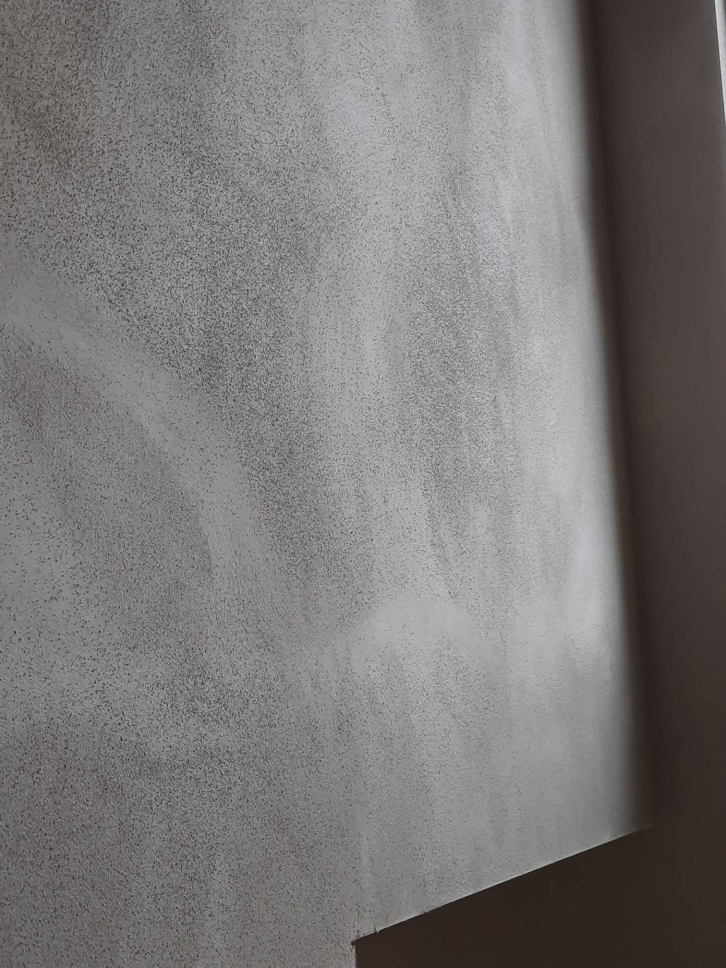

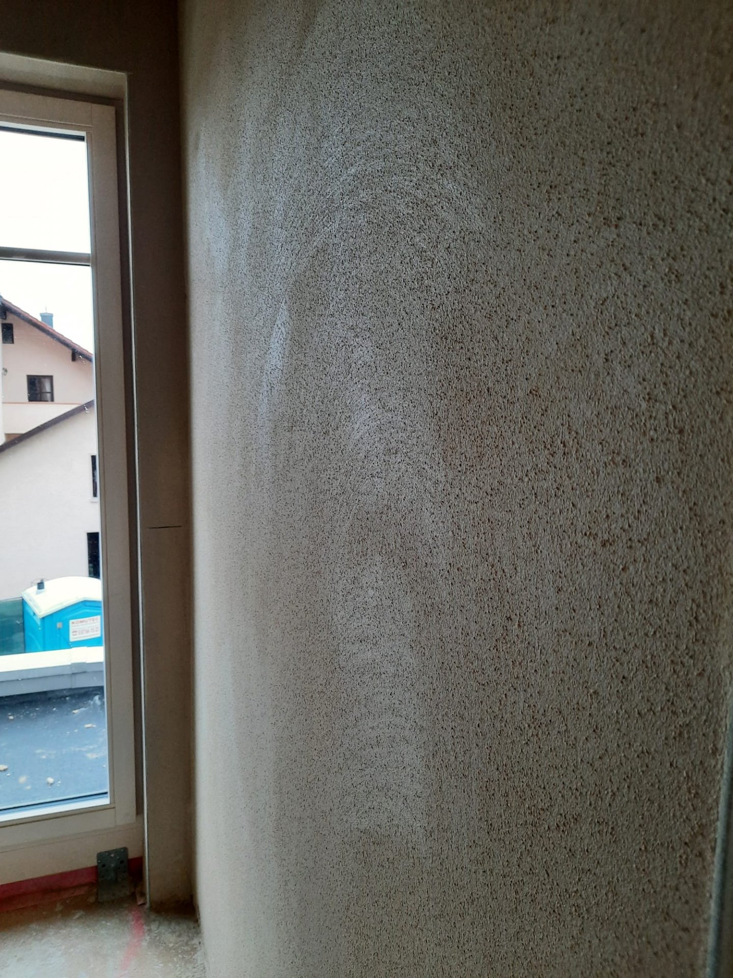

    Hallo Bauexperten!
    Bei unserem Neubau wurde vor 10 Tagen der Innenputz abgeschlossen.
    Vereinbart war Q3 gefilzt. Es wird lediglich noch gestrichen.
    Nun ist es so, dass der Putz relativ ebenmäßig aufgetragen wurde und auch keine Löcher vorhanden sind.
    Allerdings stört mich die Struktur der Körnung:
    Am Treppenaufgang sind 4 Stellen mit einer Abmessung von ca. 30 auf 10 cm, auf denen kein Putzkorn zu sehen ist.
    Was mich besonders stört ist, dass man an den hohen Foyerwänden (ein Gerüst wurde vom GU lediglich improvisiert) deutliche Fahrer im Putz sieht - also man sieht genau wo der Verputzer abgezogen hat. Man kann sich die Struktur vom Aufbau her vorstellen wie ca 25 cm hohe, schwungförmige Halbkreise, die unregelmäßig auf der Wand verteilt sind.
    In den Halbkreisen befinden sich ca alle 3 mm parallele Streifen, in denen kein Putzkorn ist. Sieht aus wie eingekratze, weiße Regenbögen.
    Zudem fehlt an fast allen Innenecken in einem Streifen von ca. 5 cm zur Ecke auch jegliche Körnung - ist einfach glatt abgezogen.
    Nun zur eigentlichen Frage: Ist das bei Q3 normal? Muss man das hinnehmen, oder kann ich auf irgendeine Norm verweisen, die die Sache klar regelt.
    Die Unterscheidungen in die Qualitätsstufen sind ja leider recht unpräzise formuliert.
    Bei Q3 geht zwar hervor, dass ein gleichmäßiges Strukturbild nicht gestört werden darf, sagt gleichsam aber auch, dass kleinere Ungenauigkeiten bei der Strukrur hingenommen werden müssen.
    Wer sagt einem jetzt, was als kleinere Ungenauigkeit gilt?
    Herzliche Grüße und danke an alle!

    Naja, also ordentlich abgerieben sollte es schon sein. Wenn man noch vom Werkzeugspuren vom Abziehen sieht kann da ja nicht ordentlich verrieben worden sein.
    Aber stell doch mal bitte Fotos ein, so ohne Bilder kann man das schwer beurteilen.

    Es ist schwer die Struktur einzufangen.
    Ich habe es mal versucht.

    Deine Fotos zeigen den Putz leider immer im Streiflicht.
    Du brauchst dir auch keine schlechte Stelle raussuchen, die dann ranzoomen und fragen, ist das OK ?

    Hallo Timo,

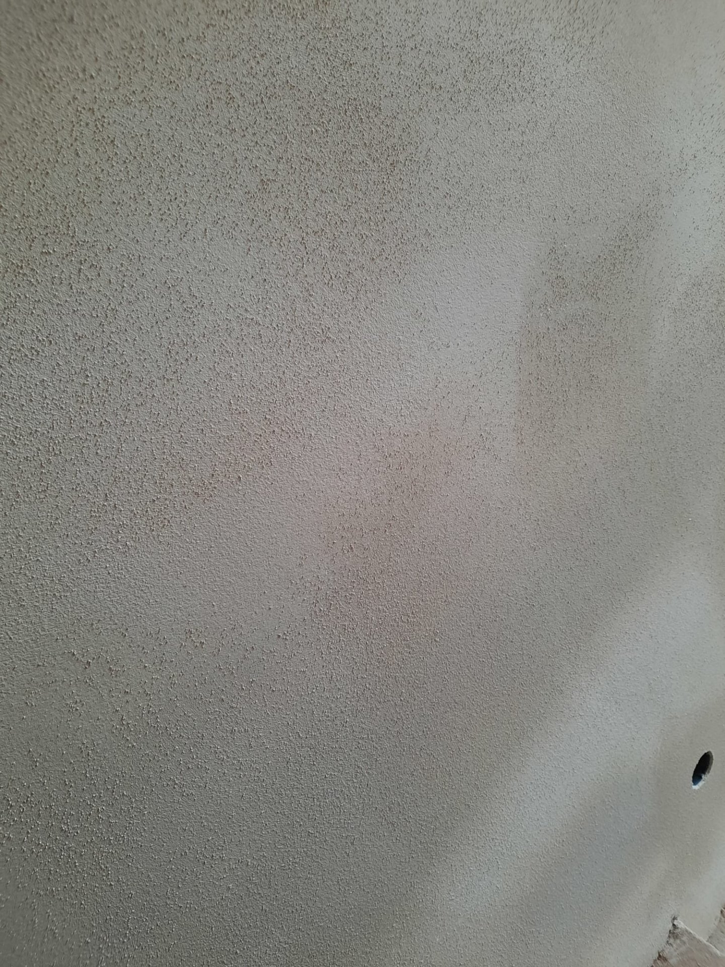

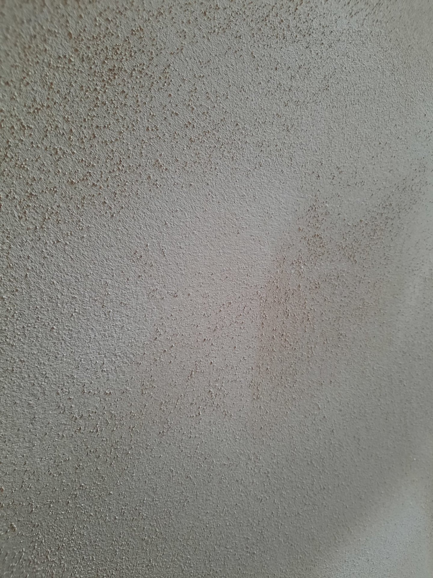

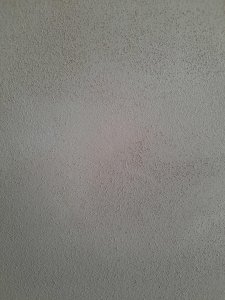

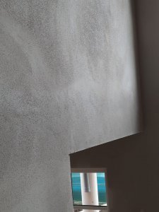

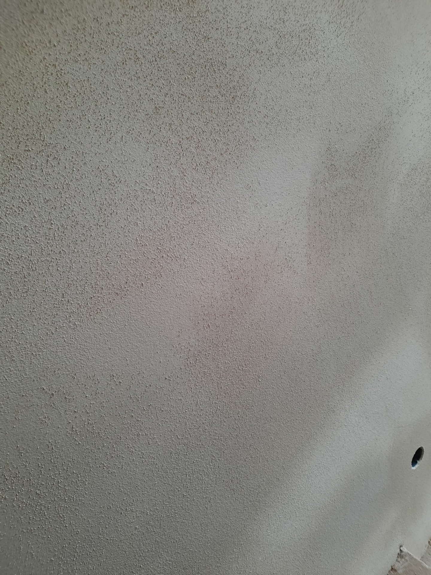

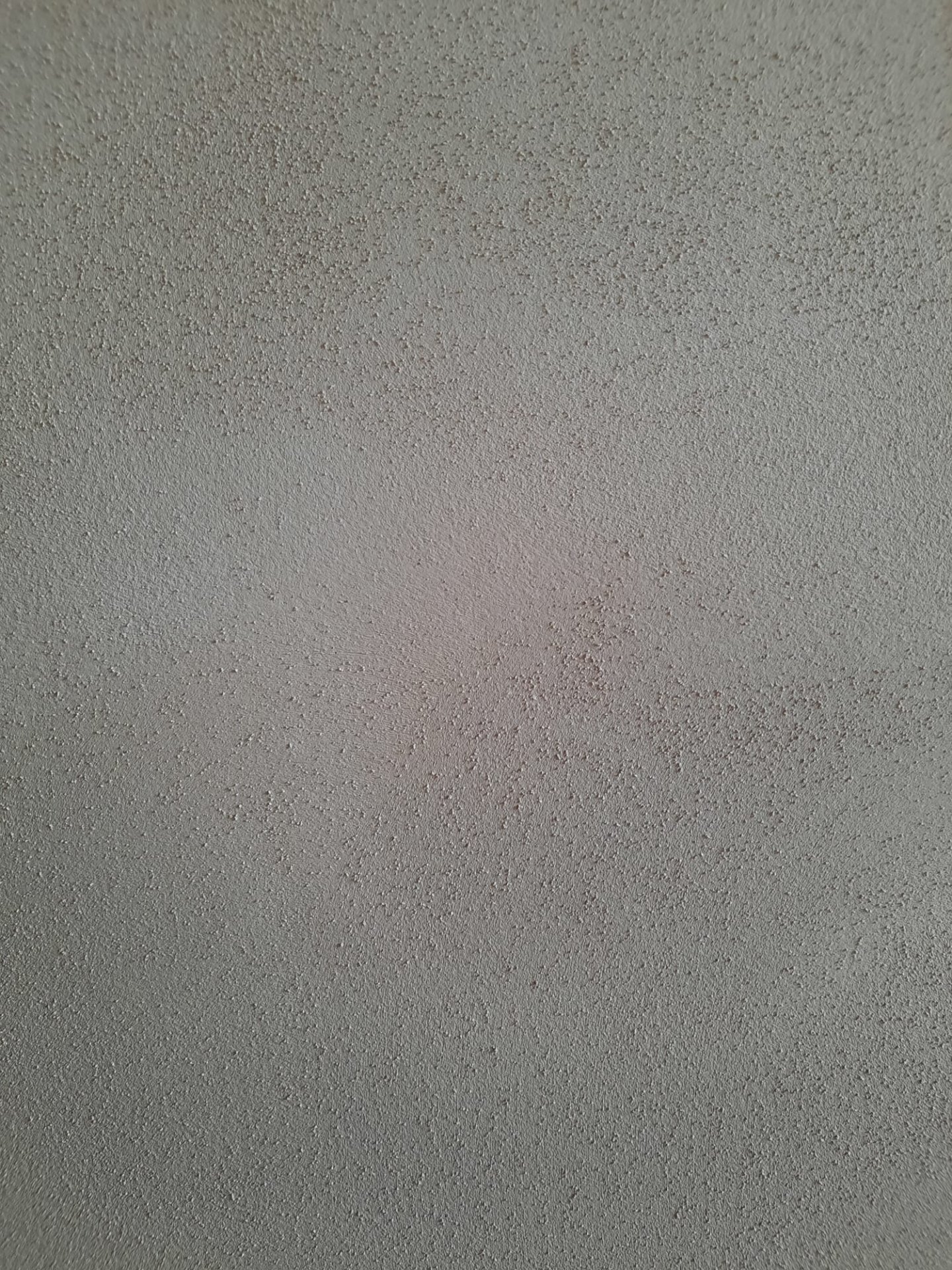

    die Qualitätsbeschreibung hatte ich bereits gelesen, empfinde ich aber nicht als hilfreich. Denn es steht zwar da, dass das Strukturbild nicht gestört sein soll, dass strukturlose Stellen aber vereinzelt ok sind. Was bedeutet vereinzelt?
    Bzgl. der Bilder: Wie soll ich die Bilder fotografieren? Bild 2 und 4 sind komplett frontal, Bild 3 leicht schräg. Die Größenordnungen habe ich bereits in meiner ersten Anfrage angegeben.
    Die Stelle auf Bild 1 ist über einer Tür im Luftraum.
    Dass man offenbar keine Bilder im Streiflicht machen darf, war mir nicht bewusst. Es geht mir hier nicht darum, unseren Verputzer in die Pfanne zu hauen und die "schlimmsten" Stellen hervorzuheben - deshalb habe ich zu Beginn auch gar keine Fotos geschickt und die Situation lediglich verbalisiert.
    Bei den Fotos im Streiflicht sieht man, was ich mit den Kratzern meine. Da die Wand unmittelbar am Fenster liegt, ist das Bild, das man sieht fast den ganzen Tag so. Mit dem Bild quer im Foyer hoch, wollte ich die Verhältnisse zwischen ungekörnten und gekörnten Flächen zeigen.
    Mittlerweile sind wir im zweiten Jahr unseres Baus. Meine Nerven sind zugegebenermaßen angegriffen. Was mich am meisten nervt ist, dass ich oft nicht beurteilen kann, ob etwas passt, ob meine Erwartungen zu hoch sind, ob ich höhere Erwartungen haben darf...
    Wenn hier jetzt alle sagen: Ist kein Problem, das fällt nach dem Streichen nicht mehr auf - dann bin ich glücklich.
    Oder wenn es eben eine Maßgabe gäbe, dass auf einer durschnittlichen Wand von bspw. 2,2 mal 5 m eine Anzahl von x Flecken mit einer maximalen Fläche von x Quadratzentimetern ohne Körnung sein dürfen.
    Oder ob bei Q 3 Wischkratzer im Putz sein dürfen oder eben nicht.
    Bzgl. der Vorgehensweise des Putzers: Es wurde erst mit einem Schlauch Kalk-Gips-Putz aufgetragen, mit großen Latten und angetrocknet. Anschließend wurde das ganze gefilzt.
    Vereinbart ist mit unserem GU Kalk-Gips Putz gefilzt in Q3. Die Baubeschreibung hat unser Architekt verfasst. Im Nachhinein wäre ich jetzt schlauer und würde unsere Erwartungen bzgl. einer homogenen Struktur deutlicher machen. Aus dem Vertrag geht jedoch hervor, dass die Wände nach dem Putz nur noch gestrichen werden.
    Wenn du mir sagst, wie ich die Bilder schießen soll, mache ich das morgen gerne.
    LG danke für euer Engagement

    Laut deiner Beschreibung der Putzherstellung, wurde der Grundputz nach kurzem Antrocknen am selben Tag gefilzt, vielleicht eher auch gerieben, so wie die Oberflächen aussehen. Das wäre dann mehr die einlagige, Q 2 Ausführungsvariante. Bei Fläche auf Bild 4 zum Beispiel da mal mit der Hand drüberfahren, ob die sehr absandet.
    Bei Qualität Q 3 wird zweilagig gearbeitet. Sprich der Grundputz trocknet ordentlich mehrere Tage durch und erhält als eine zweite Schicht einen Filzputz. Das heißt mehr Arbeit, mehr Material, mehr Geld ....
