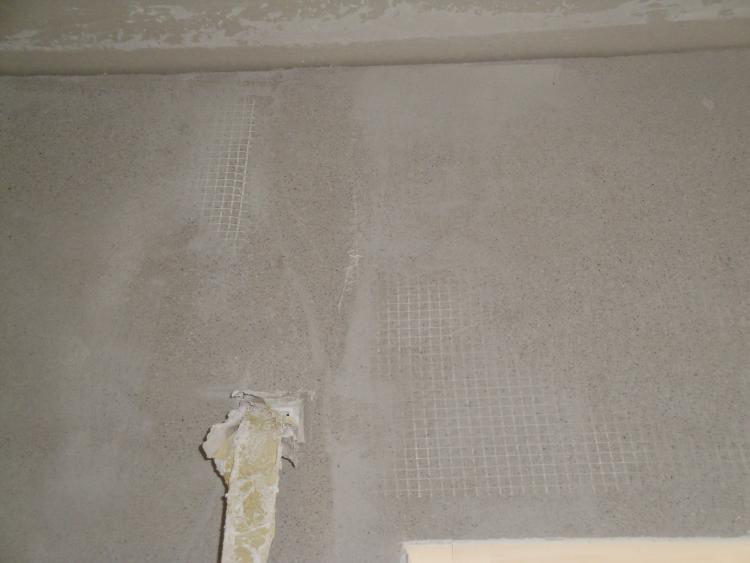

    am Samstag wurde bei mir Innenputz fertig gemacht und der Putz selber sieht gut aus.
    Leider sieht man an einer Stelle (über dem Fenster) das Gewebe sehr deutlich. Diese Stelle füllt sich auch leicht rauh an, wenn man mit der Hand drüber geht.
    Vereinbart war Q2 Maschinengipsputz.
    Klar am Ende kommt Tapete drüber, aber schön ist es trotzdem nicht.
    Ist sowas ein Mangel? Und wie wird sowas ausgebessert?
    Vielen Dank
    Gruß Jan

    naja gewebe ist zu nah an der oberfläche, daher schaut es raus.
    ausbessern geht ja nicht, entweder ab und neu oder überspachteln mit spachtelmasse, nicht mit maschinenputz.. der ist ein einlagenputz.
    frag deinen putzer was er jetzt damit vorhat..

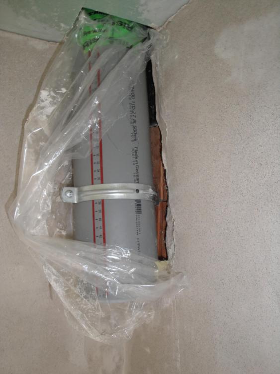

    Ich habe kein direktes Vertragsverhältnis mit dem Verputzer. Habe meinen Bauleiter gefragt, aber noch keine Antwort bekommen. Leider gibt es noch ein paar solche Stellen, aber diese ist die schlimmste und dazu auch noch in Wohnzimmer.
    Oh man habe gestern noch viel bessere Stelle entdeckt.
    Ich verstehe das nicht. Wie kann so ein dummer Laie wie ich solche Stellen erkennen aber der Verputzer nicht? Das Rohr muss abgebaut werden und dahinter verputzt werden. Zwischen dem Ringanker und Mauerwerk ist richtig schöner Spalt.
    Und morgen will die Sanitär Firma schon anfangen. Die machen dann diese Stelle mir Rigipsplatten zu und man sieht nichts mehr.

    ja ist schon ein mangel, stell dir vor, die wand soll nur gestrichen werden und dann schaut das gewebe raus.
    ein gewebe muss vollflächig eingebettet sein, das ist hier nicht passiert.
    das rohr naja, richtig wäre gewesen der putzer hätte es abgebaut oder bedenken anmelden müssen, macht nur keiner... bzw abbauen ist ja nicht mehr ohne weiteres möglich, es ist ja nach obenhin in der luftdichten ebene eingeklebt..

    Mängelanzeige schreiben und mit Frist zur Behebung auffordern.
    In dem Fall wohl versetzen des Rohres, Gipsputz fachgerecht anarbeiten, Rohr wieder montieren.
    Ich gehe mal davon aus, dass da dann wohl auch Stemmarbeiten an der Bodenplatte notwendig werden (Kanalanschluss), die dann ebenfalls wieder fachgerecht verschlossen werden müssen.
    Aber so: no go!

    Mal was anderes, wie ist denn die Luftdichheit über der GK-Decke gemacht??
    Hab gerade gesehen, dass zu erst die GK-Decke da war, und dass dann daran angeputzt wurde?!? :mauer
    Wenn das ordentlich geplant ist, kann man das mal machen (z.B. mit überputzbaren vlieskaschierten Dampfsperren o.ä,), aber mittlerweile glaube ich bei deiner Baustelle da nicht mehr dran.
    Aber sauberer ist wohl erst verputzen dann GK-Decke.

    Ich denke es würde auch reichen, wenn man die Gipsplatte entfernt das Rohr abmontieren und dahinter verputzen. Das Rohr wieder mit der Dampfsperre verbindet und wieder alles anmontiert. Das Rohr hat ungefähr 1,5 cm abstand von der Wand, sollter für den Putz reichen.

    Für den Verputz reicht das, aber wie du die Dampfsperre wieder fachgerecht anschließen willst, ist mir ein Rätsel.

    Jetzt wurde auch irgendwie mit dem grünen Klebeband dran gemacht.
    Ich persönlich würde die 10 cm Rohrdurchführung Manschette von Kna... benutzen und diese dann an die Dampfsperre anschließen. Man sollte bei der Demontage nur nicht zu viel Folie abschneiden. Sollte gehen.
