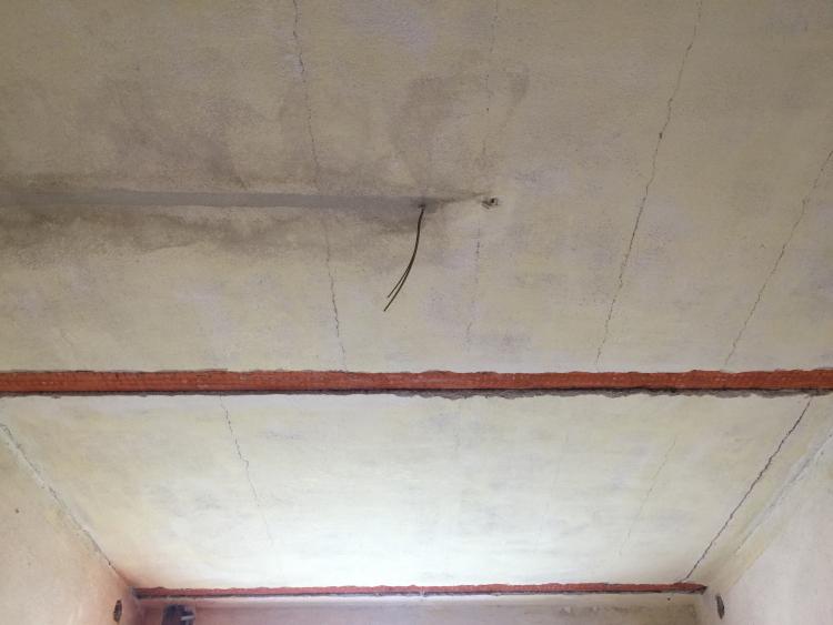

    Hallo, ich habe eine Frage an Euch. Was würdet Ihr mir bei dieser Decke empfehlen? Die Stahlträger sieht man ja, dazwischen sind Hohldielen eingeschoben wo ca. 1,5cm fester Putz drauf ist. Wie sollte ich jetzt vorgehen? Meine Idee ist, hier einen Klebe und Armierungsmörtel vollflächig auftragen und Gewebe einarbeiten. Danach wollte ich einen Flächenspachtel für eine glatte Decke auftragen. Was sagt Ihr zu dieser Idee?
