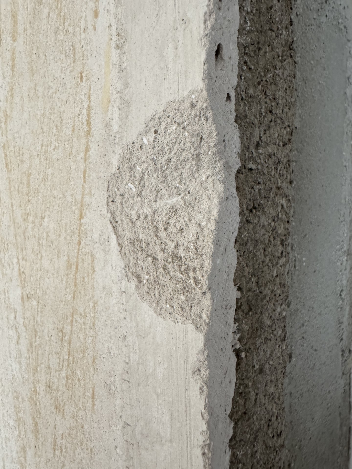

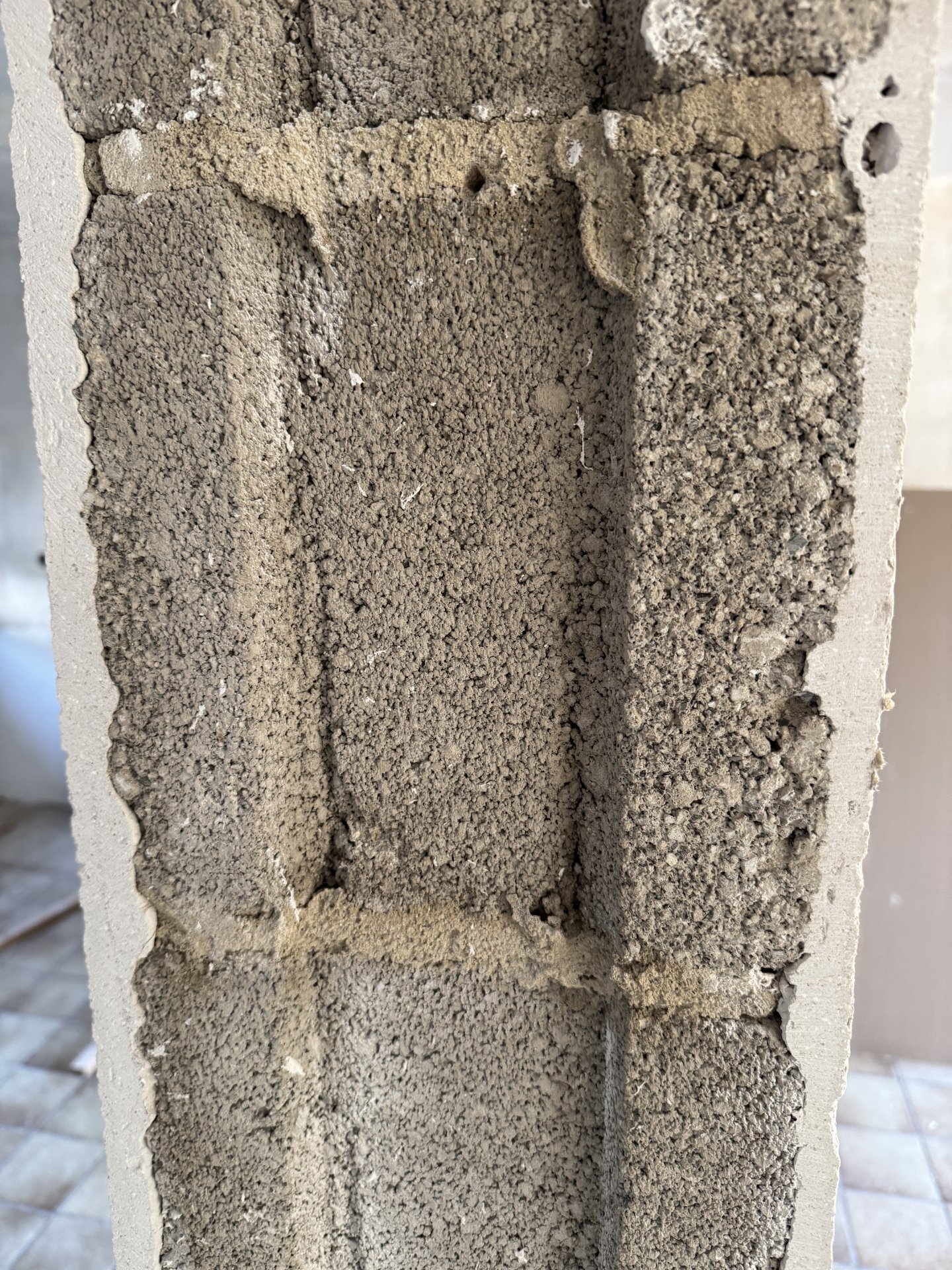

    Zur Baubeschreibung: Es war lediglich das einzige Blatt, wo ich die Infos zum Innenputz herbekommen konnte. Augenscheinlich ist ausschließlich eine Lage Putz (ca. 1,5cm) auf dem 24er Bimsbeton Mauerwerk. Es ist nirgends lose, alles super fest und tragfähig. Der Putz ist, in den Räumen wo Tapete dran war, ziemlich verdichtet und glatt. Im Flur befindet sich zusätzlich ein Oberputz (Reibeputz), diesen habe ich auf ein paar qm2 testweise mit dem Betonschleifer abgetragen. Werde bei Gelegenheit nochmal einen Säuretest machen, um zu sehen wie stark es schäumt.

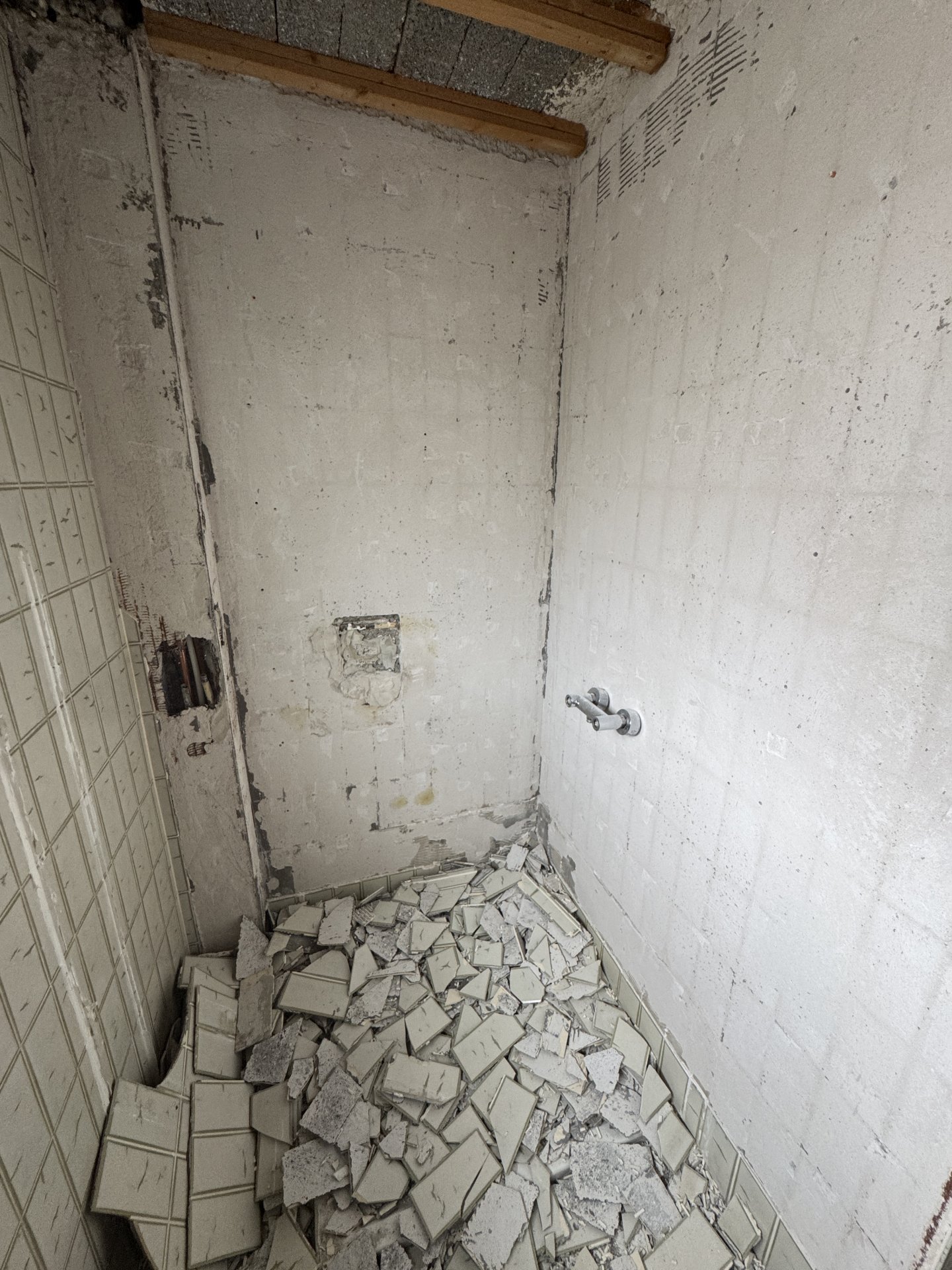

    Anbei mal 3 Bilder des alten Putzes auf dem Bims-Mauerwerk, welcher in den alten Aufzeichnungen mit "Kalkmörtel" angegeben wurde...
