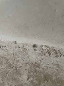

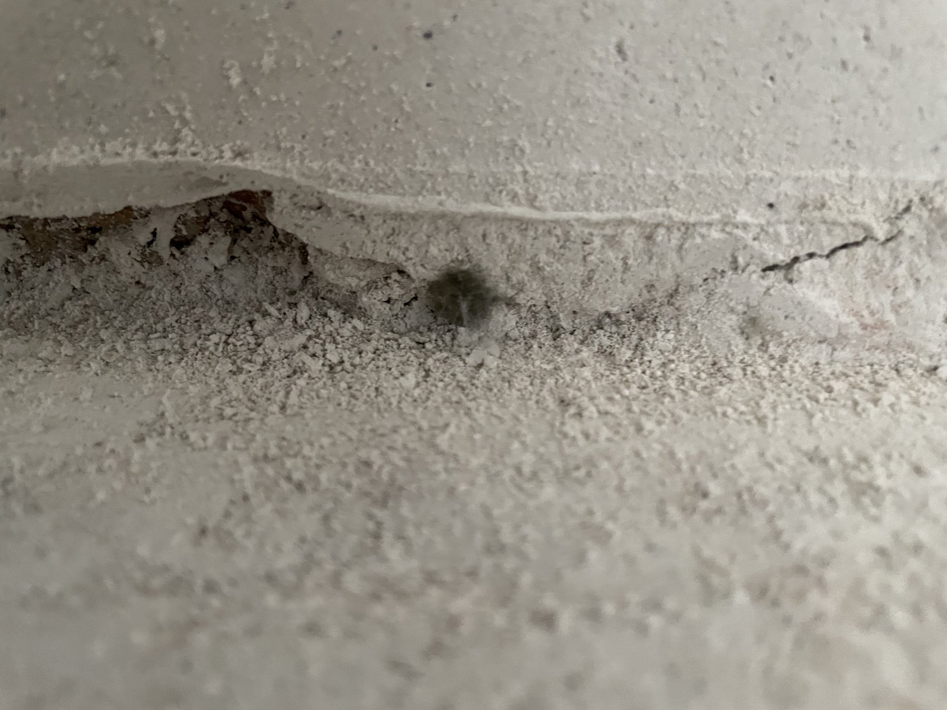

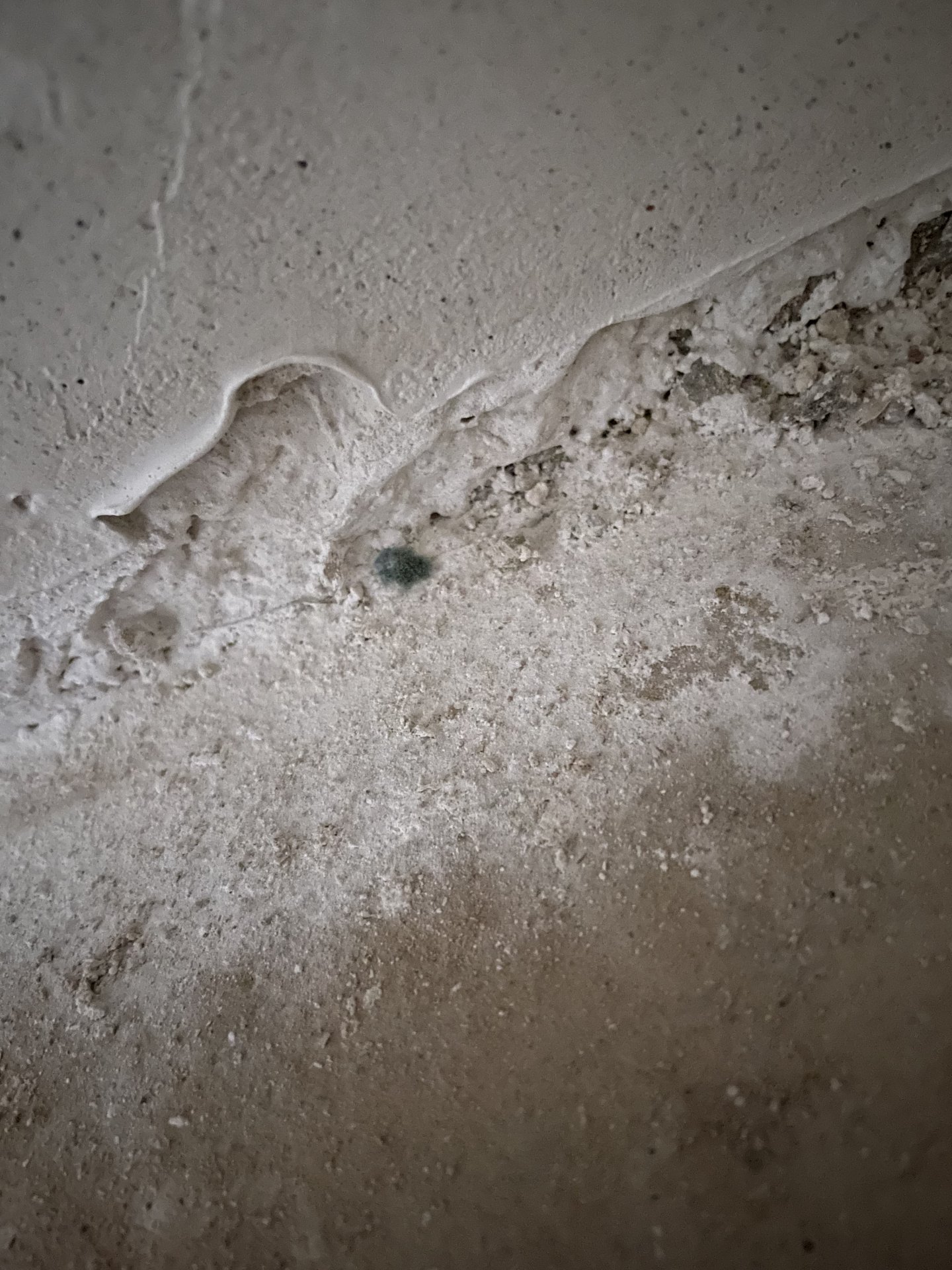

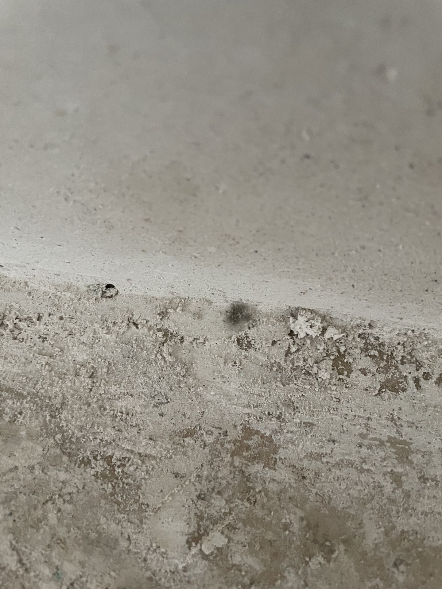

    wir haben vor 6 Wochen in unserem Neubau einen Gipsmaschinenputz bekommen. Da noch keine Heizung im Haus ist, wird mehrfach täglich quergelüftet. Jetzt habe ich bemerkt, dass am Übergang Von der Wand zum Boden Schimmelflecken sind. Wie würdet ihr das einschätzen? Nächste Woche soll die Estrichdämmung verlegt werden.
  2. BaUT
    9.530
    6.013
    Auf jedem Blauschimmelkäse ist mehr Schimmel drauf/drin!
    Wenn du Sorgen hast, dann ab in den Baumarkt und ein paar Flaschen Schimmelstopp holen und die betroffenen Sockelflächen einsprühen und feddisch.
    Manufact und StefanKA gefällt das.
  3. parcus
    parcus
    06.07.2009
    114
    Ing. | Arch. | Wirt.-Inf. | KfW Berater
    NRW-Hessen-RLP
    Das Lüften ändert an der Temperatur nichts, zudem bringt es noch Feuchtigkeit in den Bau wenn die Außenluft wärmer ist.
