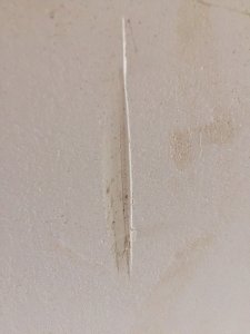

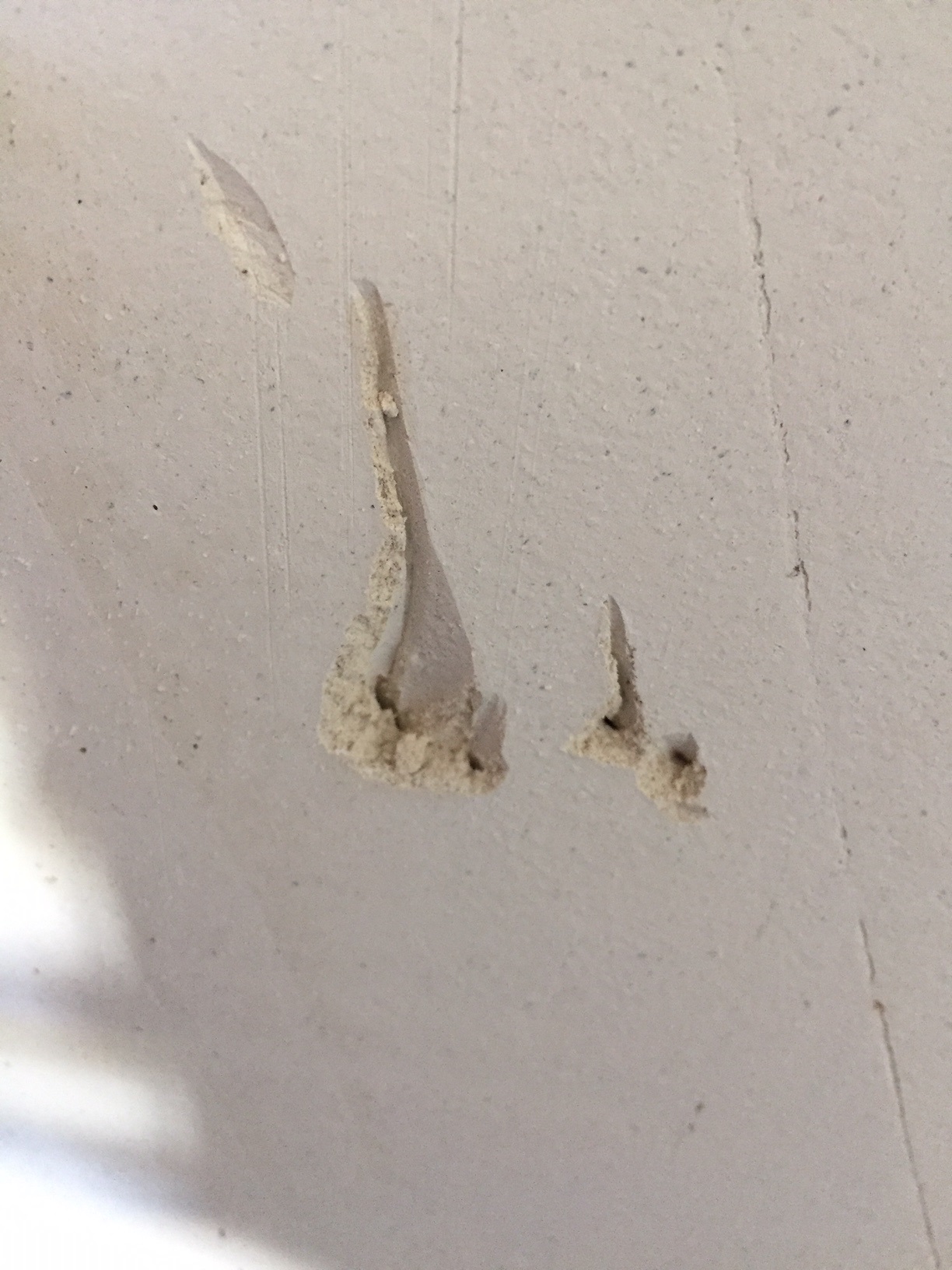

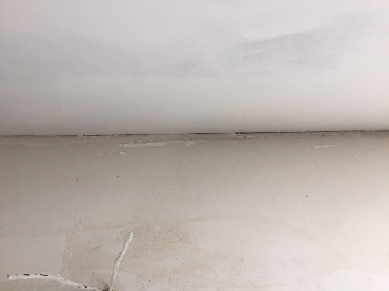

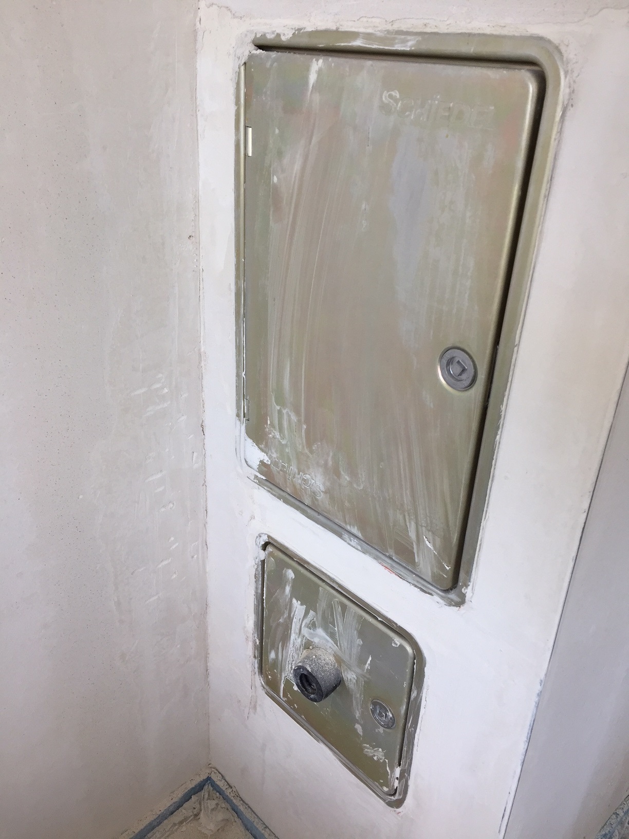

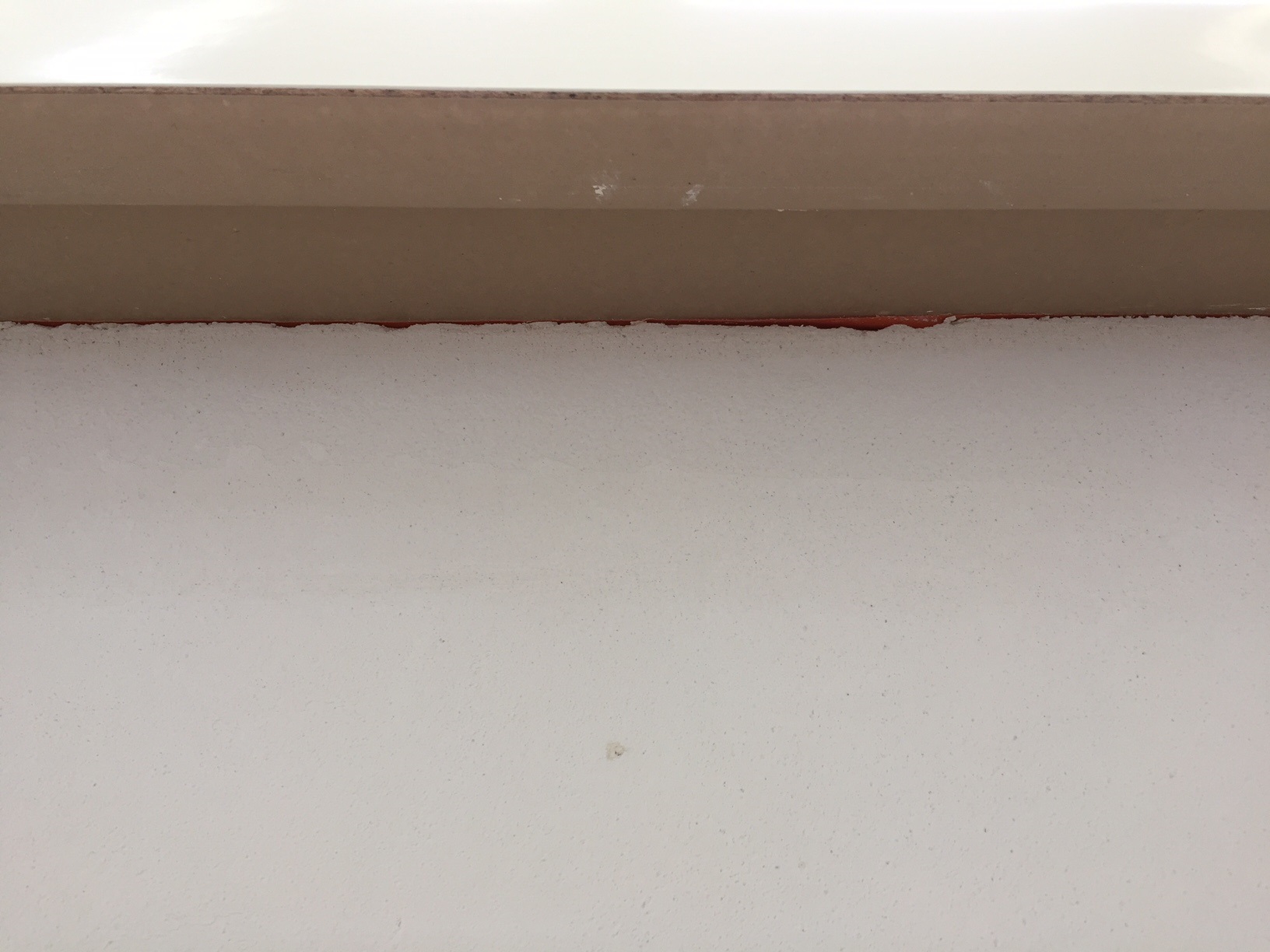

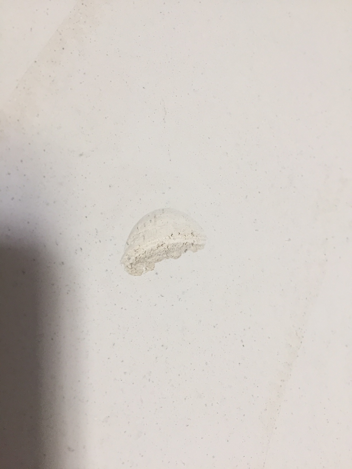

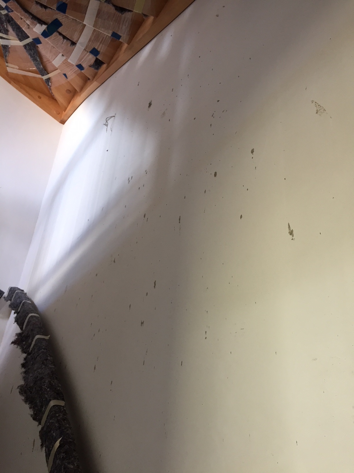

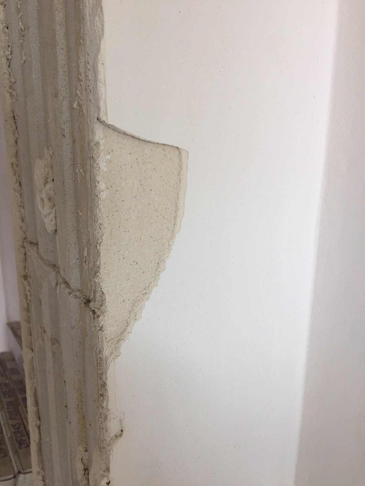

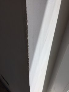

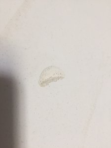

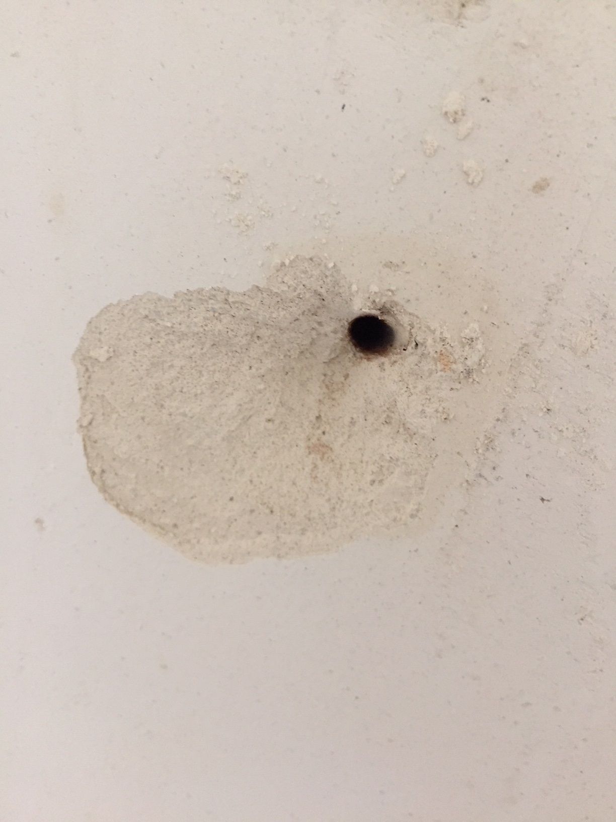

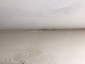

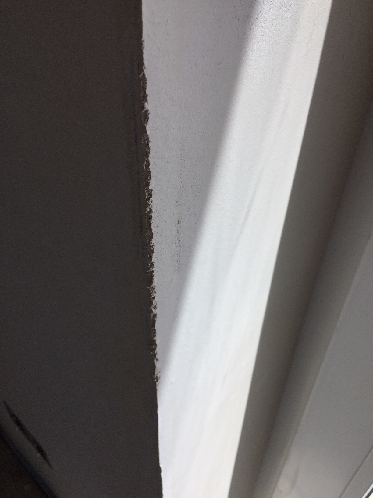

    wir bauen bereits im 8. Monat mit einem Bauträger eine Doppelhaushälfte. Seit Wochen bemängeln wir den Innenputz, der aus unserer Sicht viele Mängel aufweist und nicht der Qualität Q2 entspricht.
    Wir sind langsam hilflos, weil der Bauträger sagt, dass dies und das an kleinen Mängeln bei Q2 normal ist und er keine weitere Nachbesserung für notwendig sieht.
    Nun frage ich hier mal in die Runde mit Bildmaterial, wie das hier gesehen wird und ob jemand einen Tipp für uns hat, wie wir uns jetzt richtig verhalten sollten. Rechtsschutzversichert sind wir leider nicht, Versicherung wurde zeitgleich mit GU-Vertrag abgeschlossen und hatte eine Wartezeit inbegriffen, sodass der GU-Vertrag damit nicht abgedeckt ist.
    Anbei ein paar Fotos vom Kamin, Fensterleibungen, Fensterbrettern, Türausschnitte...wir sind jetzt soweit, dass wir sagen, wir bessern das selbst aus, weil wir eh noch auf Q3 schleifen wollen, aber was ist angemessen dem Bauträger gegenüber? Wir würden hier gern eine Aufwandsentschädigung einbehalten.
    Freue mich über Ideen, Tipps und Einschätzungen. Ganz lieben Dank!
    LG, Sabine

    Genau, mal mit etwas Abstand und keine "Makroaufnahmen".
    Wenn ich aber Bild 1 sehe, kann ich mir die Qualität der Arbeit schon vorstellen - ohne weitere Bilder.

    durch Zufall war bei unserem Nachbarn, der zeitgleich mit uns baut, ein befreundeter Gipser, der ihm seine Wände mit Dekorputz gemacht hat. Wir hatten ihn gebeten, sich bei uns die Wände anzuschauen und er sagte direkt, dass das schlechte und unsaubere Arbeit ist. Allein die verbappten Zugänge des Kaminzugs gäbe es bei ihm nicht und auch alle Übergänge Wand zu Decke etc. sind nicht korrekt in Q2-Qualität ausgeführt. Damit erübrigte sich fast das nochmalige Fotografieren der Misere. Wir müssen jetzt die Nerven behalten und weiterhin unsere Rechte verfolgen. Wir haben zwar keinen Zeitdruck, aber so langsam wollen wir auch anfangen die Wände und Böden zu bearbeiten. Bei den Wänden geht das aber erst, wenn wir diese mängelfrei übernehmen können.

    Also Q2 beschreibt ja nur die Ebenheitsanforderung, diese ist nach den Bildern zu urteilen anscheinend sogar erreicht. Allerdings sind die ganzen Ausbrüche und Macken ganz klar ein Mangel, der zu beheben ist. Auch dürfen die Eckprofile nicht so tief im Putz liegen, weil ja dann die Funktion nutzlos ist. Diese Sachen müssen nachgebessert werden.
    Also schreib diese Mängel alle auf und vergiss das Q2 Thema.
    Kannst ja auch immer Geld einbehalten.

    Wir haben eine Mängelrüge abgesetzt und die scheint jetzt Wirkung zu zeigen. Es gibt am Donnerstag einen Termin und der Verputzer wurde beauftragt die aufgeführten Mängel zu beseitigen. Manchmal ist es halt doch wichtig hartnäckig zu bleiben. Schließlich zahlt man für alles und ja, wir werden Geld einbehalten, wenn das nicht beseitigt wird.
