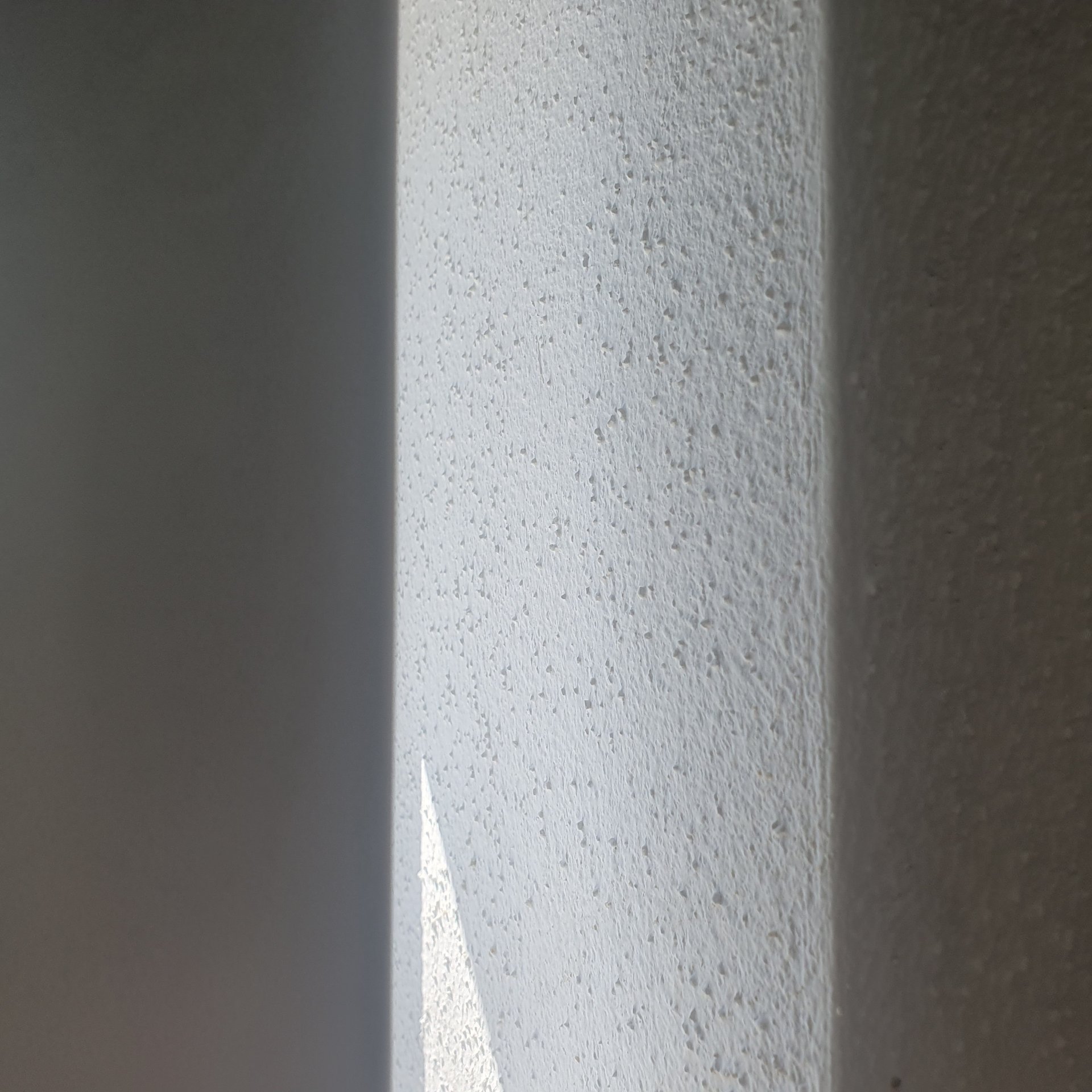

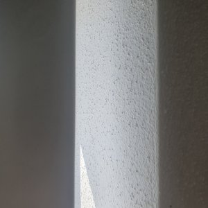

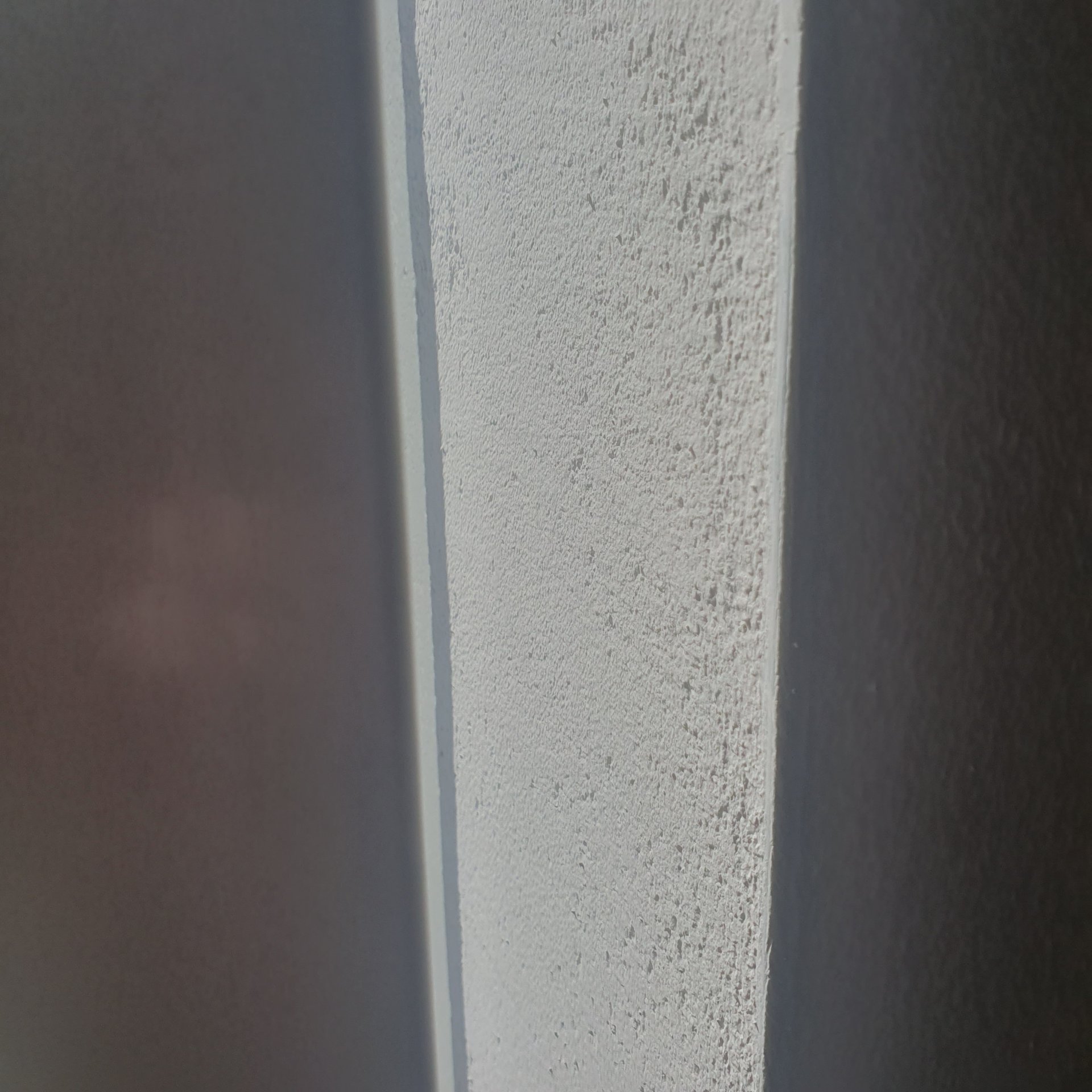

    bei uns musste im WC ein Gurtwickler neu gesetzt werden. Das sieht man jetzt massiv im Putz und ist laut Firma noch Q2 und damit was vereinbart wurde.
    Die obere Hälfte ist noch original Putz mit den "Kügelchen". Die untere Hälfte ist glatt und hat Furchen... Es wurde auch ein anderer Putz verwendet...
    Im ganzen sieht es grausig aus...
    Ist das nachgearbeitete wirklich noch Q2?
    Danke

    Qualitätsstufe 2:
    StandardverspachtelungWand- und Deckenflächen mit Innenputz in Q2-Qualität sollen üblichen Anforderungen genügen: Tapezieren mit mittel und grob strukturierten Wandbekleidungen, mittel und grob strukturierte Anstriche, Beschichtungen und Oberputze.

    Heisst in meinem Fall dann? Die Definition hatte ich auch gefunden... aber das sieht ja aus wie will und kann nicht

    Für mich als Außenstehender sieht das ganz normal aus auf dem Photo …..

    es ist schwierig die gleiche Struktur zu erreichen bei einer Ausbesserung,
    was du machen kannst ist, mit flüssiger Rauhfaser 2-3 mal drüber streichen

    Q2 ist nicht als gemalerte Oberfläche vorgesehen!
    Unter einer Raufaser Mittelkorn würde man die Strukturwechsel nicht sehen und damit entspricht die Qualität tatsächlich dem vertraglich geschuldeten.

    Heisst der GU hat den Bauherrn schon beim Vertrag übers Ohr gehauen? Laut Baubeschreibung wird Putz Q2 und danach gestrichen durch GU

    Eigentlich nicht, wenn er Q2 benennt und der Bauherr sich informieren kann, was Q2 bedeutet.
    Da muss man nicht besonders kreativ oder clever sein, um sich vor der Vertragsunterschrift zu informieren, was das bedeutet.
    Hast Du mal den Ausschnitt der BLB, die sich auf den (Q2-)Innenputz bezieht? Kannst Du den hier einstellen? … also den genauen Wortlaut?
    Diese Kügelchen sind doch in der Farbe drin, oder? Ist das Quarzsand?

    Das hätt selbst ich besser hinbekommen. Das ist einfach nur lustlos hingerotzt und noch nicht mal versucht worden zu filzen.

    Die Mauerwerkswände im Innenbereich werden einlagig geputzt und abgefilzt. Die Ausführung erfolgt nach Qualitätsstufe Q2. In Feuchträumen für Verfliesung wird Kalt-Zemenzputzverwenden, in den sonstigen Räumen Kalk-Gipsputz.
    Die Kügelchen sind vom Putz der abgefilzt wurde. Wir haben nicht abgesandet. Es wurde auch nicht der ursprünglich verwendete Putz zum nacharbeiten verwendet.
