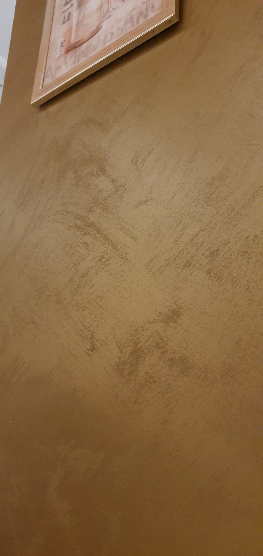

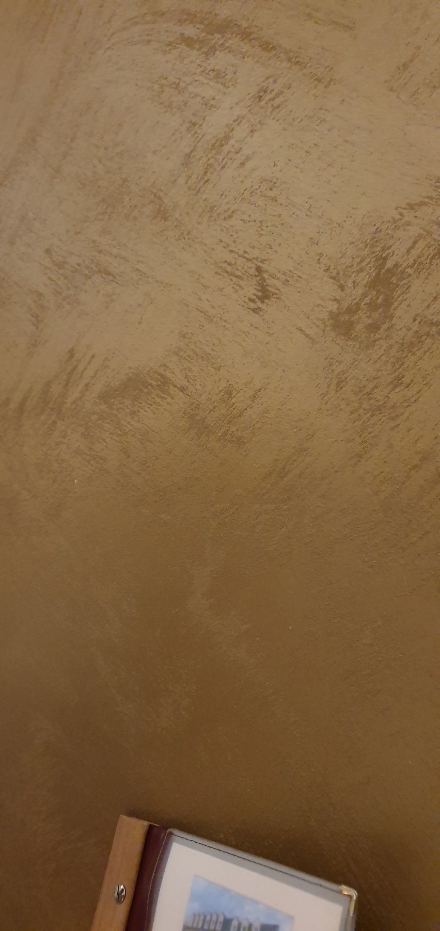

    Hallihallo,
    wir bauen uns gerade ein Haus.
    Natürlich guckt man sich da auch immer mal wieder etwas um. Dabei ist mir dieser Innenputz aufgefallen, der mir sehr gefallen hat.
    Kann mir jemand sagen was das für eine Technik, bzw. was das für ein Putz ist?
    Im Internet konnte ich ohne weitere Info leider nichts ähnliches finden.

    für mich sieht das nach Lehmputz aus

    Und wie bekommt man diese Struktur da rein?
    Die Wand gab es übrigens auch in Gelb das war nur die Wand die ich unauffällig im Restaurant fotografieren konnte.

    ok, ich habe jetzt nach der Farbe geurteilt,
    dann könnte es auch eine Wisch- oder Spachteltechnik sein

    Kalkzementputz sieht auch so aus, wenn nicht gespachtelt. Optisch würde ich auch Lehmputz sagen.

    Wir haben jetzt auch schon einige Wände mit KZ-Putz. Die sehen aber ganz anders aus
    Wie müsste man die denn bearbeiten?

    Spachteln und dann entsprechend wischen/streichen auf dem frischen Spachtel.
    Sind ja auch eher Kehlenschläge dort zu sehen.
