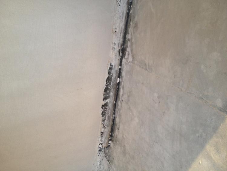

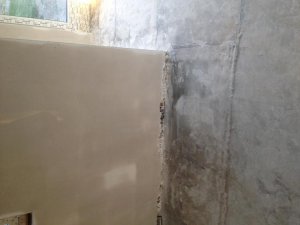

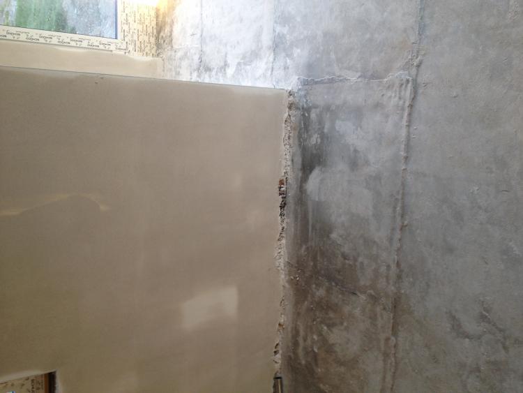

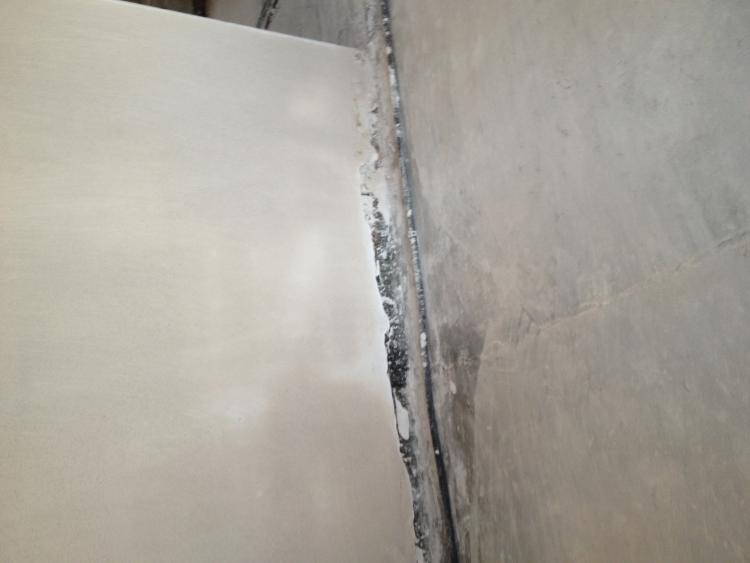

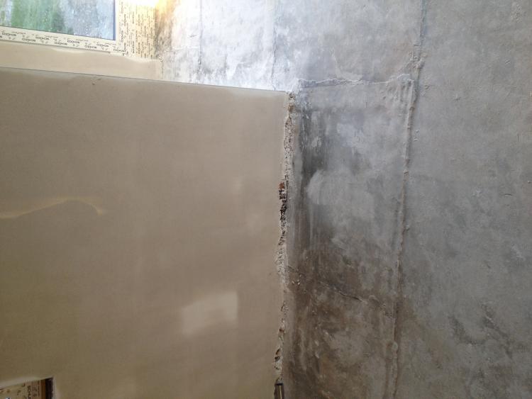

    IMG_2213.jpg IMG_2214.jpg IMG_2215.jpg IMG_2216.jpg Moin Moin die Gemeinde,
    der Putzer ist letzte Woche fertig geworden,
    jetzt hat bekannter gesagt der Putz wäre Mangelhaft da der nicht überall bis zur Bodenplatte geht,
    stimmt das?
    es kommen noch drauf:
    60mm Dämmung
    35 mm Roll Dämmung
    60mm Estrich
    Beste Grüße

    wenn es an den Außenwänden so ist dann wegen der Luftdichtigkeit anputzen lassen.
    im Innenbereich unwichtig

    Da es auch Innenwände gibt, die z. B. zum Treppenhaus gehen und der Sinn die Luftdichtigkeit der Wohnung für den möglichen BD-Test ist, müssen auch solche Wände bis zum Boden geputzt werden!!
    Außerdem rechnet der Putzer bestimmt bis zum Boden ab. Dann soll er auch putzen. Nur so lernt er es wenn er nacharbeiten muß!

    Laut Info von unserem Bausachverständigen gehören Innen- und Außenputz zur Dichtheitsschicht. Also dann auch bis runter putzen, wenn Außenwand.
    Wir haben gerade ähnliches Problem am Ringanker (ca. 30cm hoch; U-Stein Porenbeton; Bewährung und Beton).
    Dieser wurde nicht geputzt, da der Putzer dachte, das macht der Trockenbauer bei der Verkleidung des Trempel mit zu. Dann kam der Fußbodenaufbau + Estrich. Beim Blower-Door-Test zog es nun an den ca. 10cm Rest vom sichtbaren Ringanker. Aufgabe des Putzers ist nun, das nachträglich dicht zubekommen. Mal sehen...
    Meine Leere daraus: Immer alles putzen, was Außenwand ist. Gleiches an der Decke des OG, wenn darüber kalter Dachboden ist. Hier hatten wir einen Versorgungsschacht. Da davor noch Trockenbauwand kam, wurde dieser auch nicht verputzt. Wieder zog es durch Fugen von oben. In diesem Fall auch an der Innenwand.

    Hallo Gockel,
    also bei Porotn lautet die Antwort: bis runter verputzen.
    Nun musst du den Sachverhalt dem Stukki nur noch klar machen. Das wird ihm nicht gefallen, aber das hilft nichts.
    Folgendes Problem hat der Baustoff:
    Die Luft "fließt" durch alle Kammern und findet den Weg bis zur unverputzten Stelle.
    Selbst wenn alles bis unten verputzt ist dringt die Luft sogar noch durch Leerrohre der Elektroverkabelung. Man kann das selbst in Häusern testen,
    wenn man an einem windigen Tag mal an die Steckdosen langt. In der Regel wird man welche finden durch die der Wind leicht blässt.
    Solltest du einen Blower Door Test machen, wird es an der Stelle nicht funktionieren.
    Von Rechnung kürzen halte ich wenig bis nichts. Den Mangel hast du trotzdem.
