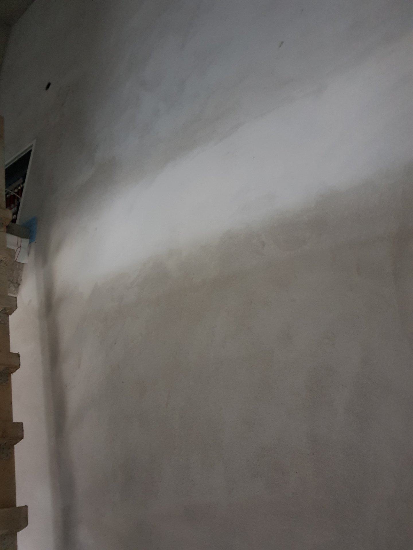

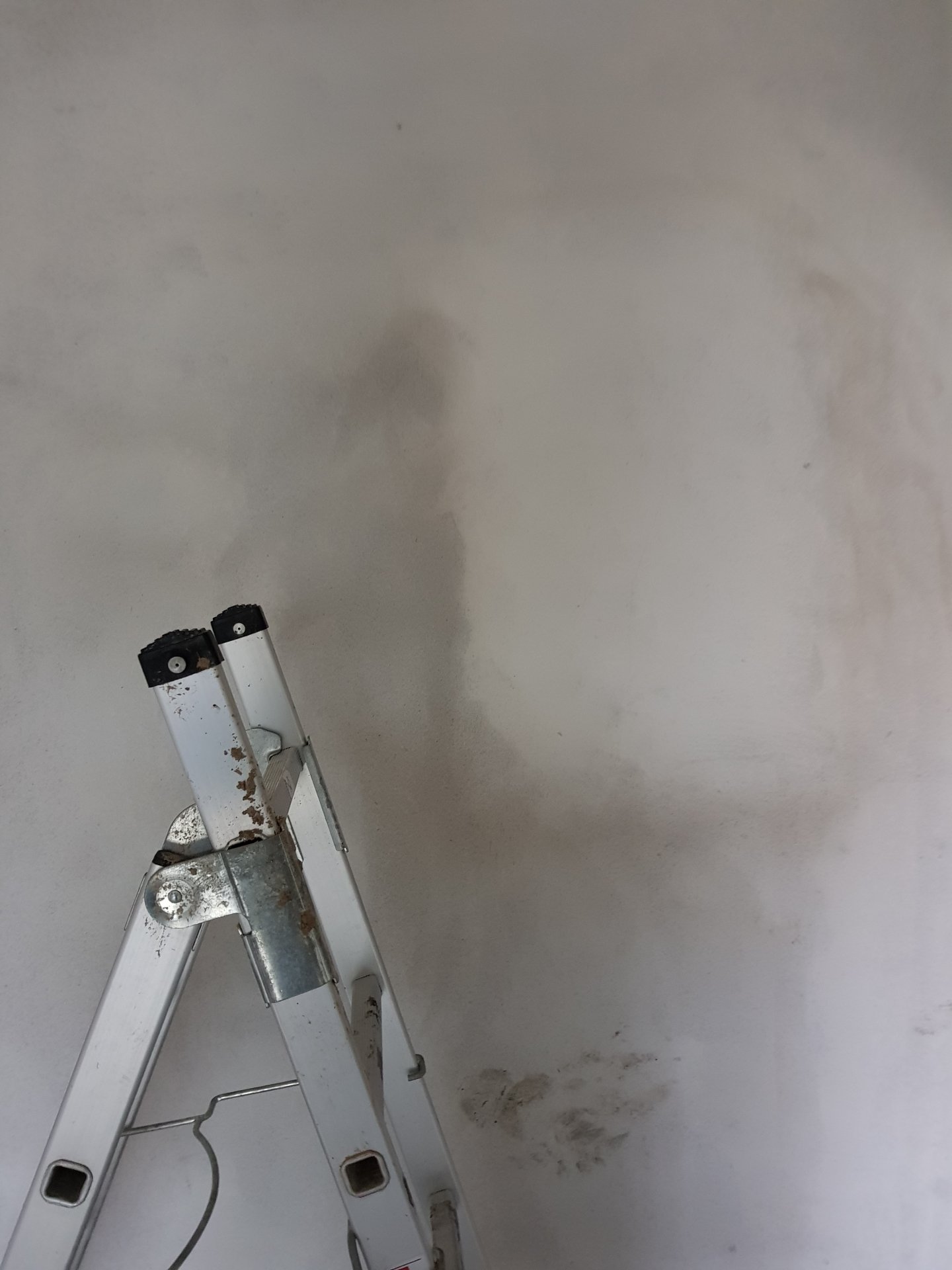

    in unserem Neubau wurden nun alle Wände verputzt und die Oberfläche sieht sehr gut aus. Wir wollten die Wände eigentlich so lassen und nur noch Tiefengrund und Farbe auftragen.
    Jetzt hatte ich allerdings jemanden für die Bodenbeläge da, der auch andere Arbeiten macht und mir wurde geraten einige Wände nochmal zu verputzen und zu schleifen. Grund sind einige hellere Stellen, wie der Übergang von EG zu OG oder die verputzte Rückwand unseres Unterverteilerkastens (siehe Bilder). Als Begrünung kam: "Das würde man definitiv sehen, wenn man nur streicht".
    Wie seht ihr das? Ist das wirklich notwendig die bestimmten Wände nochmal zu verputzen?

    Spachteln würde ich es - wenn es denn auch eine Änderung auf der Oberfläche darstellt. Das ist je nach Können bei einzelnen Wänden schnell gemacht und mit z.B. Multifinish auch für Laien schön glatt zu bekommen.
    Ansonsten: Ist der Putz noch feucht? Sieht irgendwie so aus...

    Ja der Putz hat noch eine gewisse Feuchte. Muss die vorher raus, bevor neu verspachtelt wird? Wir haben den Estrich jetzt 3 Wochen drin und holen uns jetzt zwei Bautrockner ins Haus, damit wir noch mehr Feuchtigkeit rausbekommen.

    Erstmal warten bis alles getrocknet ist, vielleicht sieht man dann die Übergänge gar nicht mehr.

    Sieht im Streifleicht schon wüst aus, aber die Hoffnung stirbt zuletzt :)

    Ja, dann erstmal warten - zum spachteln sollte er eh trocken sein.

    Hat der Schlauberger auch verraten, warum die 15 mm zusätzlichen Putz den Kasten unsichtbar machen und die vorhandenen 15 mm mit etwas Mauerwerk das nicht können?
