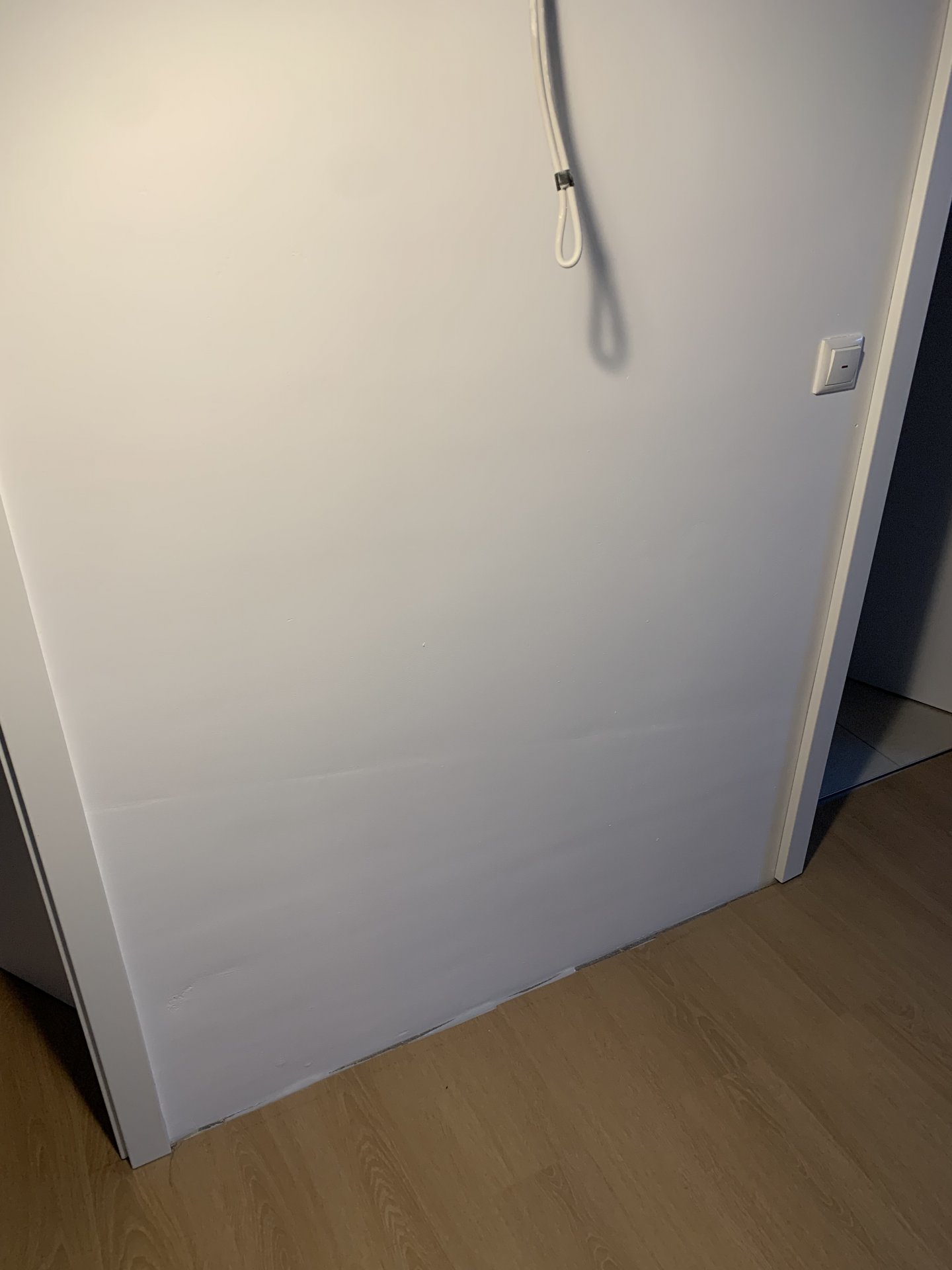

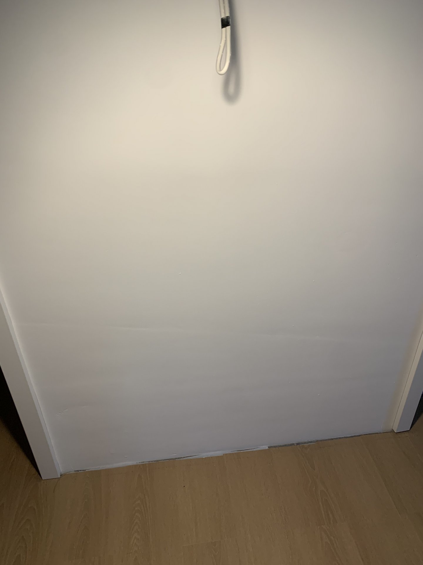

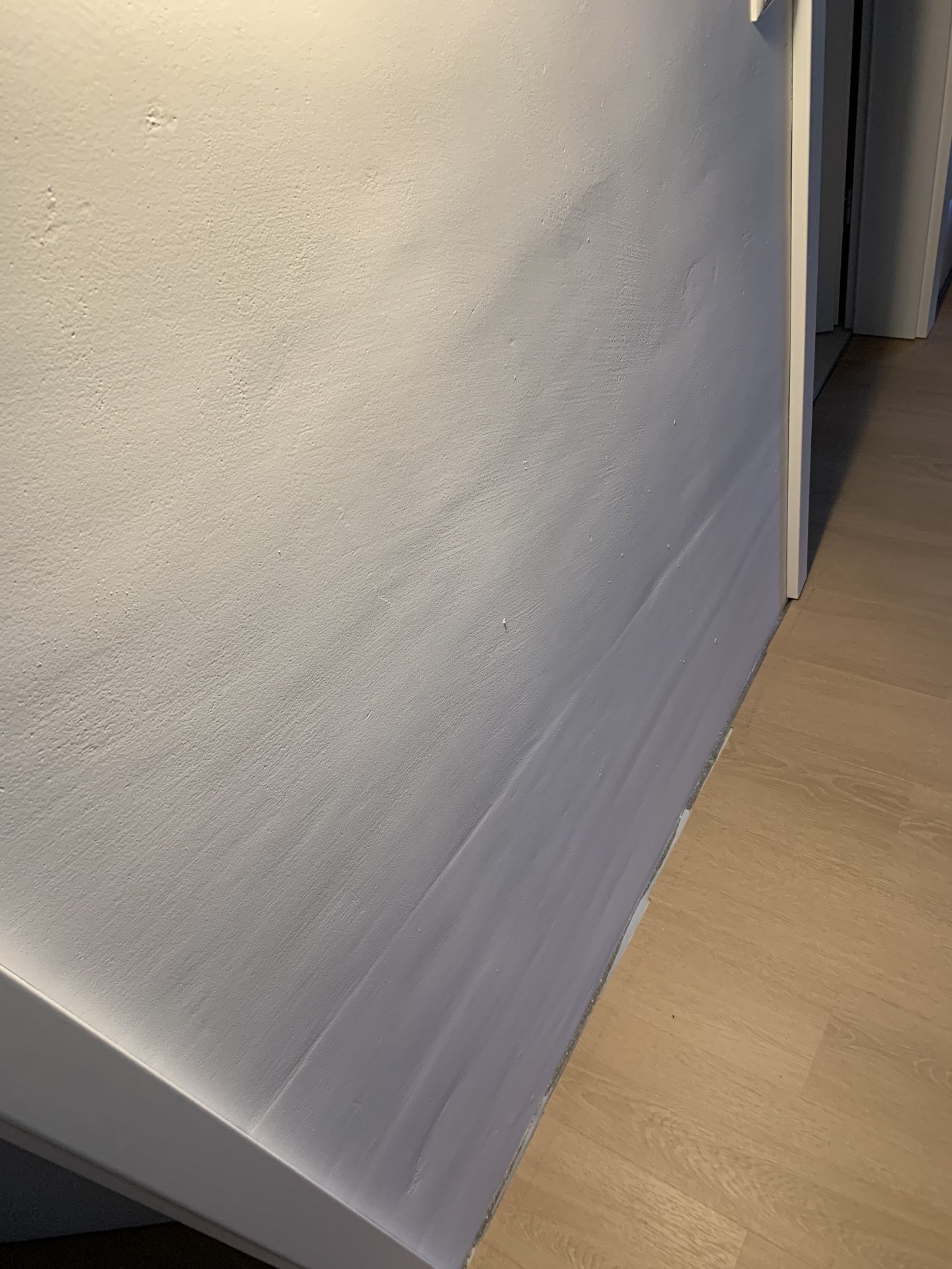

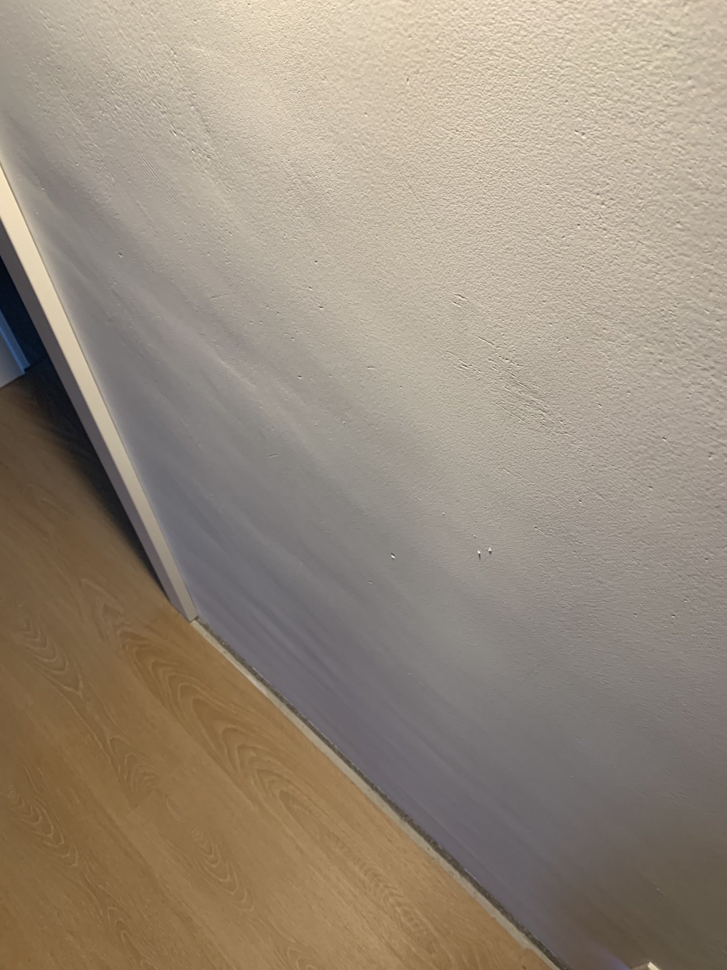

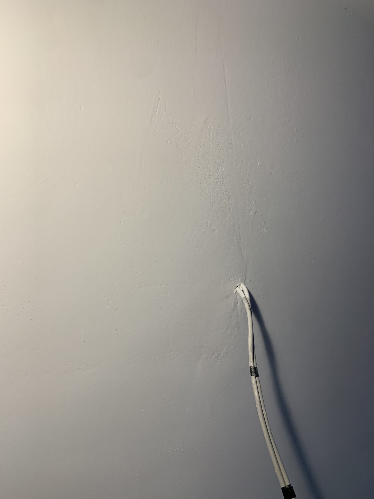

    Moin,
    ich weiß es gibt 1mio Threads zum Thema Q3 Innenputz. Was man wie erwarten kann braucht hier jetzt auch nicht lange ausgeführt zu werden.
    Mich interessiert nur eure spontane Meinung zu folgenden Bildern.
    Es soll ein Gips-Innenputz auf Q3 sein. Ich habe vor Einzug und vor Malern nicht viel gesehen. Nach Einzug, d.h. auch erstes Mal indirektes Licht von oben und der Seite abends, und nach streichen, fallen mir immer mehr Wellen, Dellen usw aus.
    Ist das was ihr da auf den Bildern seht eine Q3 Leistung ?
    Danke!

    Kein Q3. Definitiv nicht.

    mal davon abgesehen, dass Streiflicht, zur Beurteilung, nicht zugelassen ist, ist das kein Q3

    Ist nicht mal richtiges Streiflicht. Kommt mehr von schräg oben, als von der Seite. Quasi wie im alltäglichen Normalzustand.
    Dasist schon eine der schlimmeren Wände. Aber ich war mit nem Bausachverständigen zur Abnahme des Hauses insgesamt und der hat nichts gesagt. Deswegen war ich bisher gutgläubig.
    So langsam schwillt mir aber der Kamm je mehr davon jetzt sichtbar wird.
    Mal von einem entsprechenden Schreiben an meinen Verputzer abgesehen.. Lässt sich sowas noch irgendwie ausbessern ohne gleich großflächig zu schleifen? Also etwa nur die betroffenen Stellen händisch schleifen und nachstreichen?
