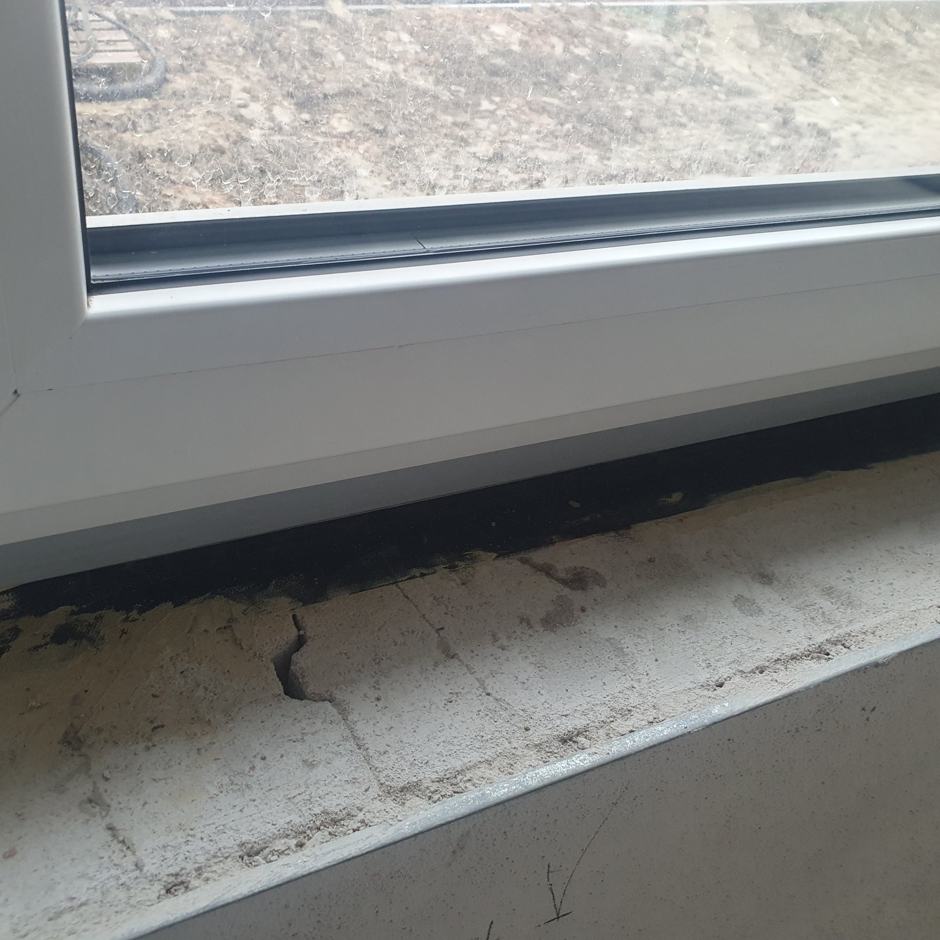

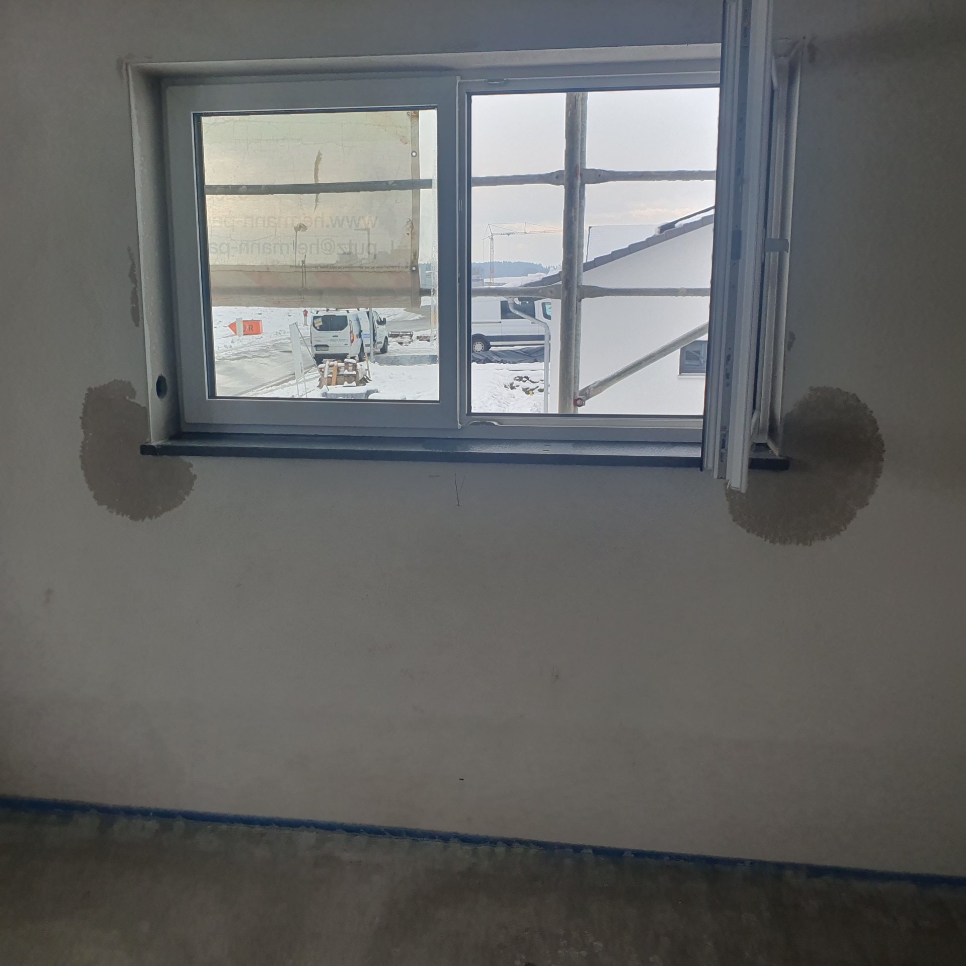

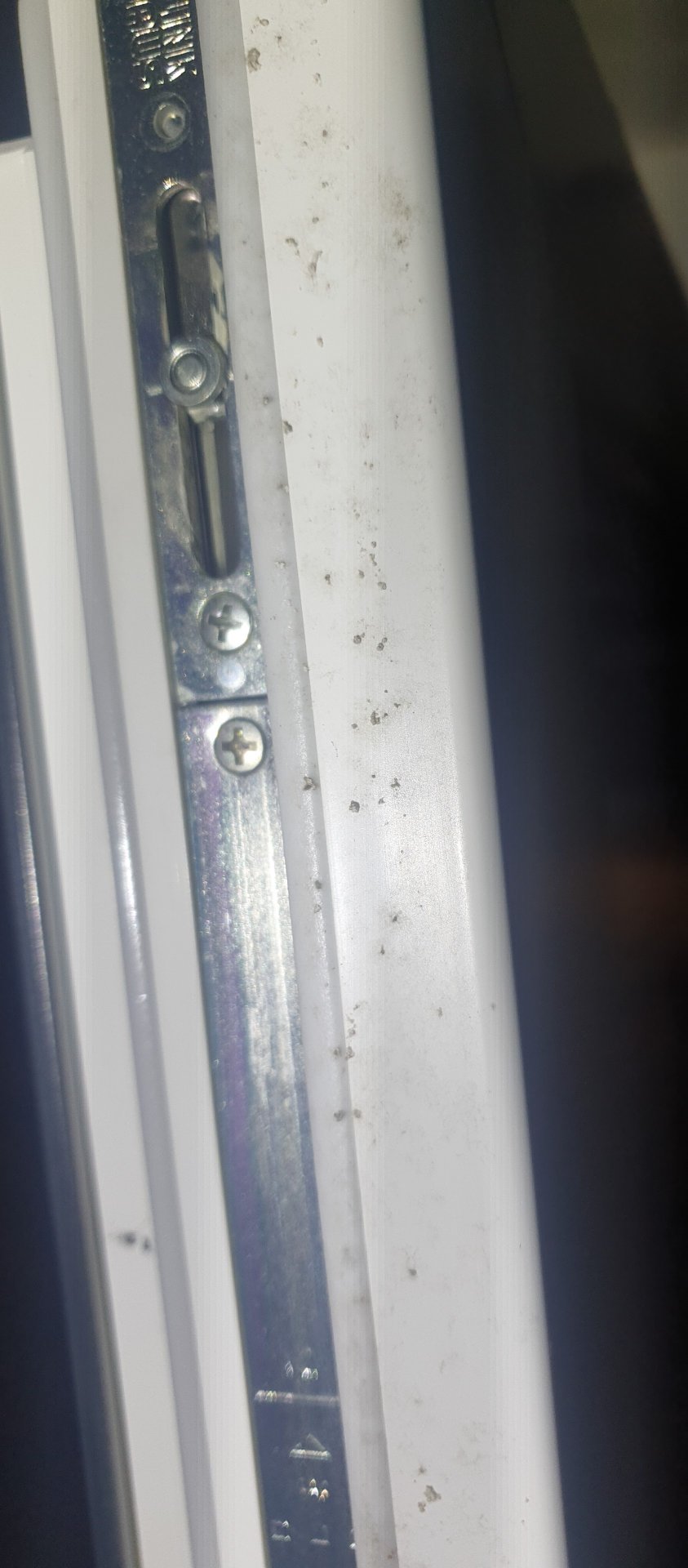

    Abend,
    bei uns wurde binnen 2 Monaten der Innenputz, Außenputz und Fließestrich gemacht...
    Als erstes hatten die Fenster und Dichtungen Stockflecken - diese kann man abwischen und sind auch nicht mehr gekommen...
    Im OG sind an den Fenstern noch feuchte Flecken welche auch bisher nie weg waren - die nassen Flecken riechen jetzt auch muffig. Dazu bei einem Fenster das schwarze Band siehe Foto...
    Geht das beim trocknen wieder weg oder sollte man langsam eine externe Bewertung durchführen lassen?
    Danke

    Wenn Du nach 2 Monaten fragst ob "das beim Trocknen wieder weg geht", dann ist da was schief gelaufen... Das muss jetzt schleunigstes wirklich trocknen, sonst geht es im Rahmen der Schimmelsanierung wieder weg...
    Und ja, dieser muffige Geruch, den man regelmäßig bei unbeheizten oder kurzfristig auch bei beheizten aber "klatschnassen" Baustellen antrifft, der geht in aller Regel beim Trocknen wieder weg. Es sei denn man trocknet das nicht bald, dann wird aus dem modrigen Geruch bald ein ökologisch wertvolles Feuchtgebiet...

    Es steht seit Anfang November (Estrich) ein Heizgerät (FBH) drin... Raumtemperatur vor dem lüften meistens um 30° Feuchtigkeit ~80%. Wir sind täglich 3-5x zum Stoßlüften da...
    Hab bei der Firma 2x nach Bautrockner gefragt - wurde als nicht nötig beschieden und das Stocken wäre normal im Winter kann man ja abwischen...
    Ich weiß auch nicht weiter

    Stellt die Fenster ab und zu ein paar Stunden alle auf Kipp, wenn ihr eh die Möglichkeit habt da mehrmals täglich hin zu gehen und es wieder zu schließen, dann bringt das wirklich viel...
    Bautrockner kannst übrigens vergessen, da müssen gefühlt min. 10.000l Wasser raus, bis das mit solchen üblichen "kleinen" Trocknern raus ist bist Du ein alter Mann...
    Jaja... Sag denen mal dein Kumpel habe einen Bruder der sei Anwalt und der habe behauptet es gäbe ein Urteil des BGH, da stünde Schimmel an neuen Bauteilen seien nie und nimmer "normal", normal sei einzig und alleine ein Schimmelfreies Bauteil, was in dem Urteil dazu geführt hat, dass ein Zimmermann ein komplettes neues Dach abreissen und neu machen musste, damit da dann keine Schimmelflecken mehr am Holz waren... Vielleicht überlegen die es sich dann doch noch einmal mit dem was da "normal" ist und was nicht...
    Was ist denn das für eine Firma? Bauträger? Wieso bist Du da fürs Lüften zuständig?

    GU
    Zwei Verträge - selbe Firma
    Rohbau: Regie (2x Handlanger bauseits)
    Rest: nennt sich Teilschlüsselfertig
    Naja es kam nie jemand da haben wir nach 4 Tagen selbst begonnen...
    Die Wände sind Augenscheinlich trocken, nur an den Fensterlaibungen ist es nass..
    Auch bei diesen Temperaturen kippen? Hab nur mal gelesen davon ist abzuraten...
    Sind wir schon an einem Punkt das extern Begutachten zu lassen?
    Thema Dachstuhl: Das hatte ein Nachbar auch da wurde vom Zimmerer mit Schimmelspray fleißig gearbeitet... Hab auch gesagt das kanns eigentlich nicht sein...
    Wie sollen wir mit dem Thema Fenster umgehen? Alle Dichtungen tauschen lassen? Die will die Firma am Ende mal mit Schimmelspray abreiben das sei ausreichend...

    Es ist auch schlauer das zu tun, weil den Ärger den man sich sonst evtl. einfängt mag man halt gleich dreimal nicht haben...
    Jein, dauerhaftes Kippen ist etwas kontraproduktiv, weil da schnell das komplette Bauwerk merklich auskühlt. Aber in der Phase der Trocknung in der das Hygrometer nach dem Schließen der Fenster praktisch in Minuten wieder hochschießt, bringt es sehr viel da täglich einige Stunden lang "dauerzulüften". Erst wenn das zu einem stärkeren Auskühlen der Bauteile führt muss man wieder gegensteuern, weil ohne Wärme verdunstet halt kaum noch Wasser...
    Man kann halt nicht alles haben, man kann nicht schnell trocknen und dann auch noch sehr viel Rücksicht auf die Heizkosten nehmen...

    Also bei 28°C und 80% Luftfeuchtigkeit sind das rund 21g Wasser pro m³. Bei 5°C AT und 90% hast du noch 6g. Das heißt also pro m³ kriegst du ca. 15ml Wasser raus.
    Bei 500m³ Gebäudevolumen (willkürliche Annahme) sind das 7,5 Liter die im besten Fall pro Lüftungsvorgang rauskommen.
    Gehen wir mal eher von 2.000-4.000 Litern Wasser raus die *jetzt* raus sollen, dann kannst du ja ausrechnen wie oft du Lüften musst. Vor allem weil irgendwann auch Temperatur und Luftfeuchtigkeit wieder sinken, dann geht es wieder "langsamer".
    (Achtung: die Rechnung ist idealisiert, real wird es etwas weniger als die 7,5 Liter sein)
    Wie lange lüftet und trocknet ihr denn schon bzw. wann wurde Innenputz/ Estrich fertiggestellt?

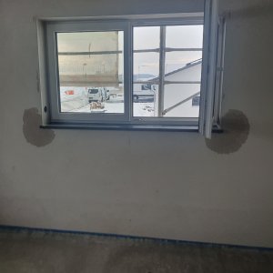

    Werden denn die Flecken wie in 20231207_131228.jpg langsam kleiner?
    Ich hab grad mal in unser Lüftungsprotokoll (Juni-August) geschaut... Erst nach 6 Wochen 3-5x täglich 30 Minuten Stoßlüften (im Sommer dauert es halt länger, der Unterschied der absoluten Feuchte ist geringer) hatten wir wieder Luftfeuchtigkswerte unter 70%. Der Ablauf war in etwa wie bei euch.
    Nach 5 Tagen "durften" wir jeweils ein Fenster auf "Kipp" lassen.
    Da bei uns 2 Wochen lang die Fenster komplett abklebt ("Nicht aufschneiden, wir kommen morgen und machen Außenputz weiter...") waren, hatte ich dann einen Luftenfteuchter (je nach dem wie schnell ihr einzieht kann der auch später noch gold wert sein) mit "Anschluss" an einen Mörtelkübel reingestellt. Gerade bei 30°C und 80%+ sind die Dinger sehr effektiv. Mehr Strom brauchst du eh nicht, denn ob du nun mit Heizstab heizt oder Entfeuchter...
    Wir hatten einen 30L Luftentfeuchter von Comfee, der hat bei den Bedingungen auch locker die 30l rausgekloppt. Dazu hatten wir noch stink normale Ventilatoren die man in besonders feuchte Ecken gerichtet hat, jeden Tag woanders.
    Wie sind denn die Werte *nach* dem Lüften bei euch? Und sind die auch im ganzen Haus dann so? ggf. das Thermo-Hygrometer mal umstellen.
    Ich denke ihr braucht noch etwas Geduld und noch mehr Zeit zum Lüften oder halt technische Hilfe, die nicht soo teuer sein muss.
    Noch als Tipp: alles was jetzt an Feuchtigkeit raus kommt hilft euch, dass es nächsten Sommer nicht furchtbar schwül wird bei euch, wenn ihr eingezogen seid.

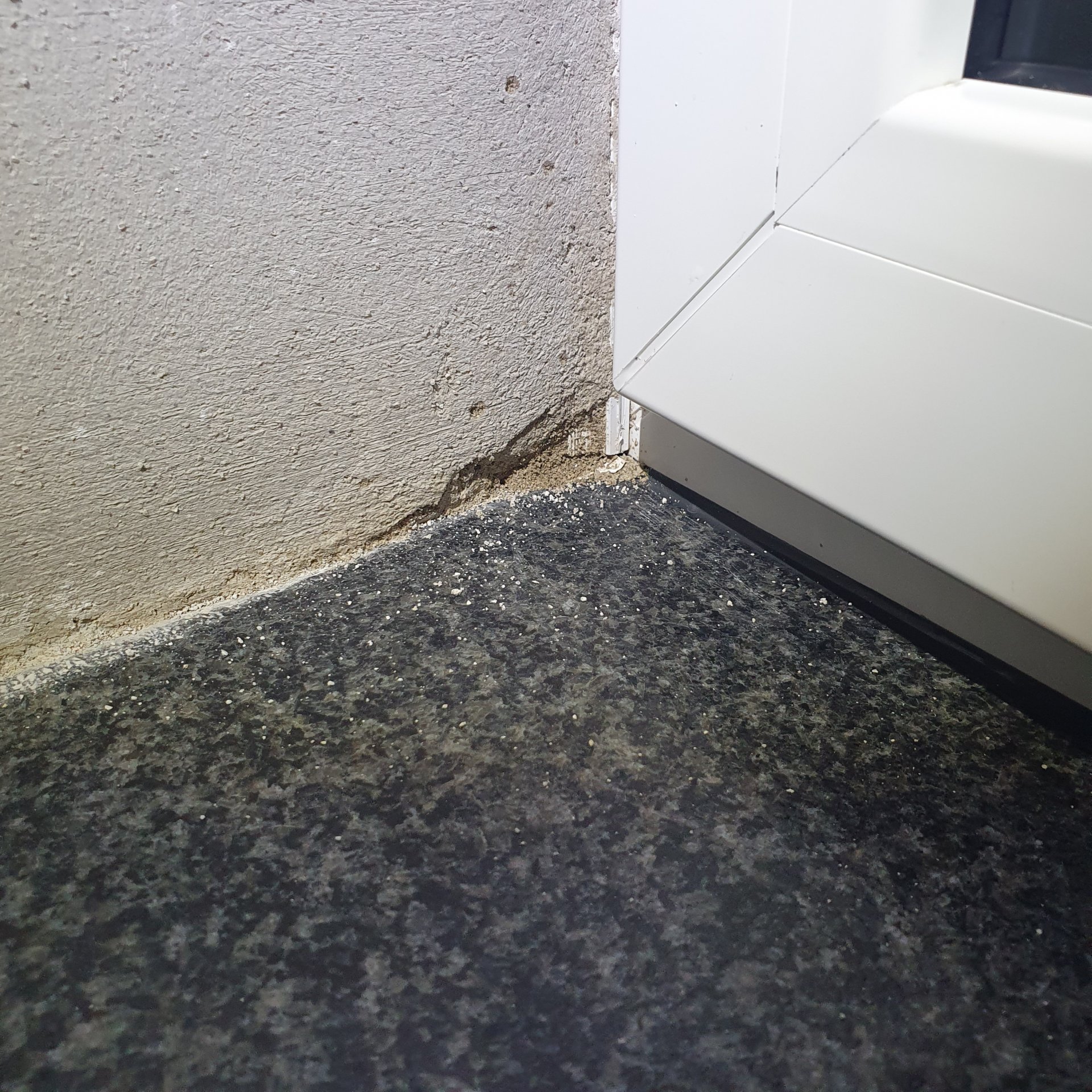

    Ein wenig - am schlimmsten und auch noch mit der Hand fühlbar nass (und muffig) ist es in den unteren Ecken am Fenster... Sind auch hier die kältesten Punkte...
    Kurz vorm Fenster schließen haben wir um 30-35%
