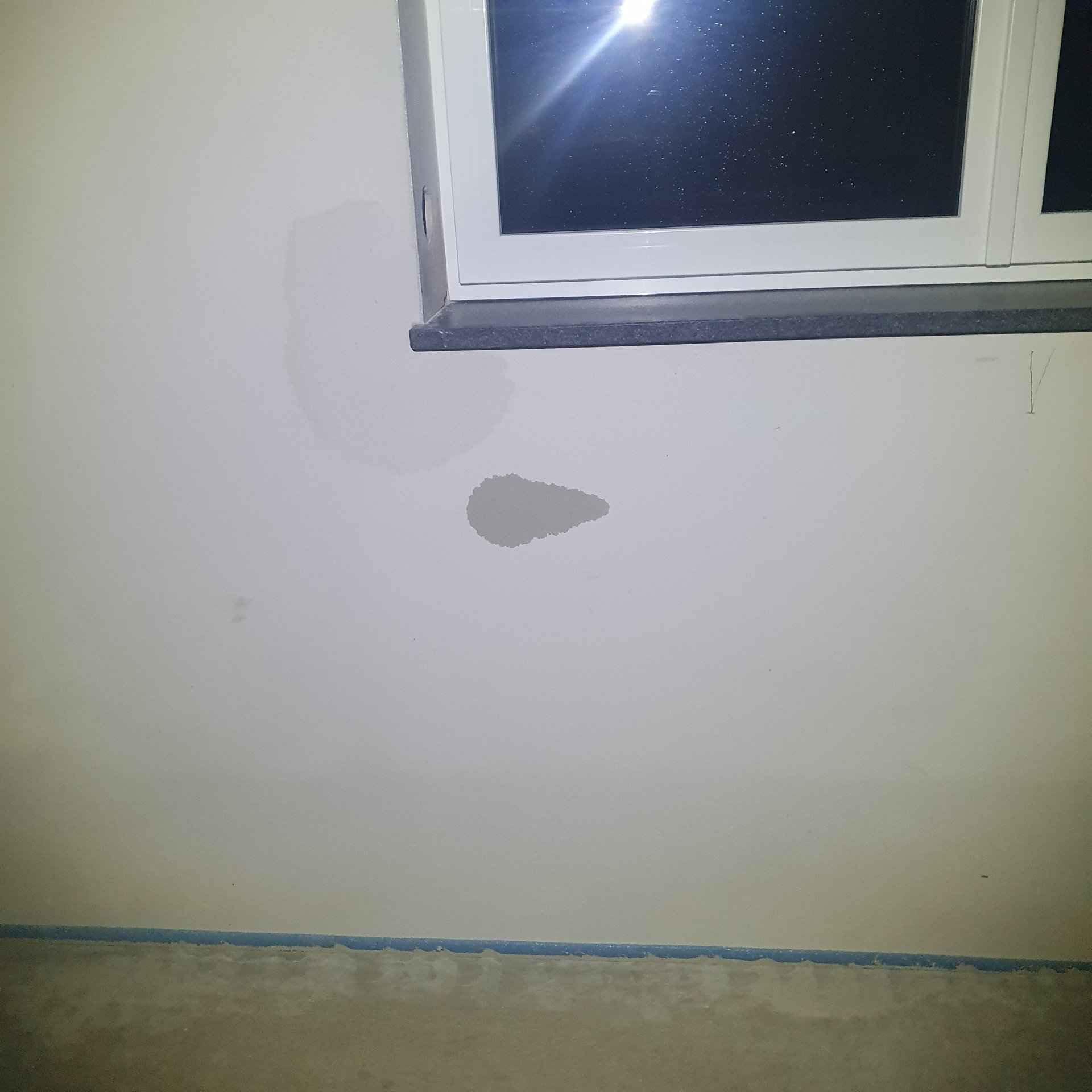

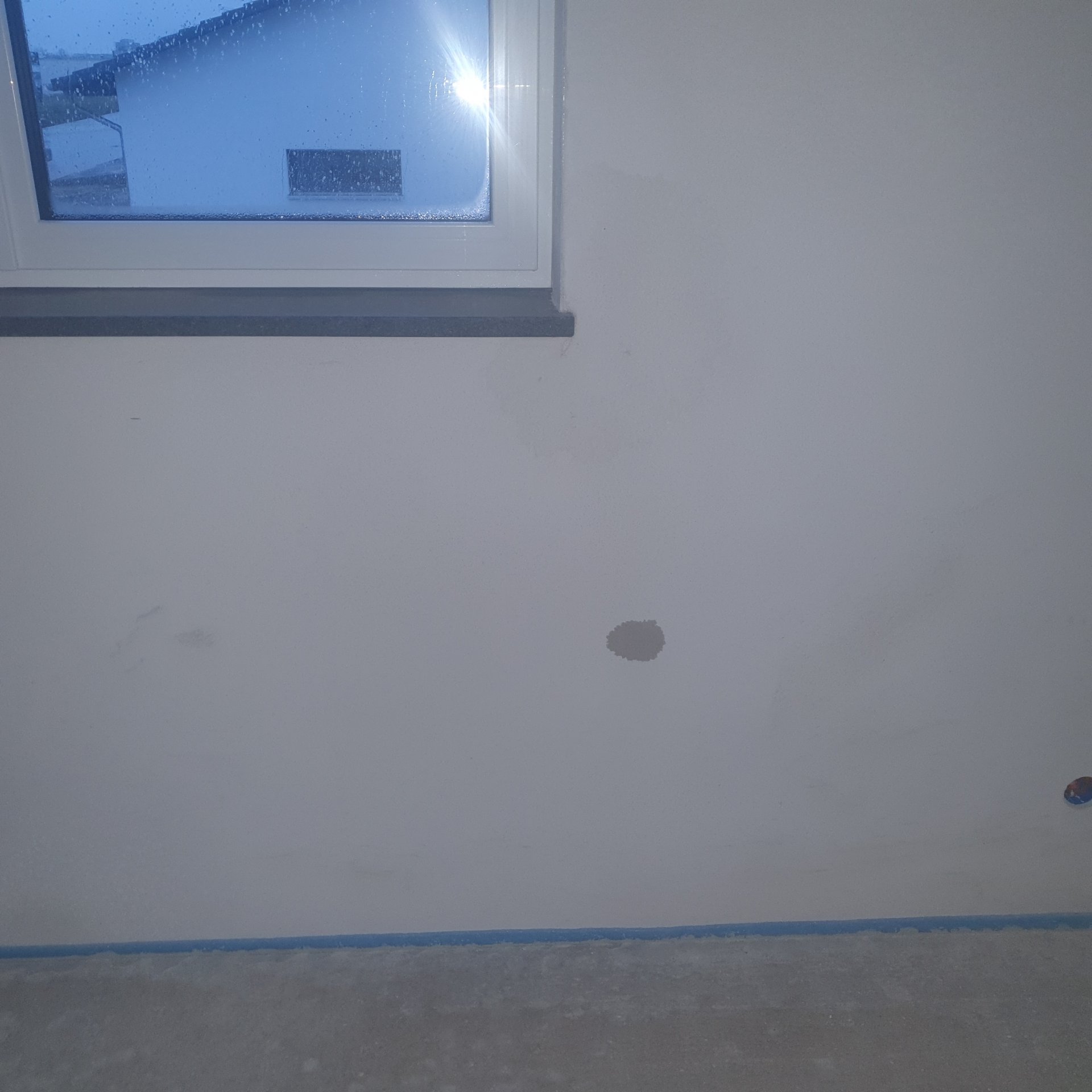

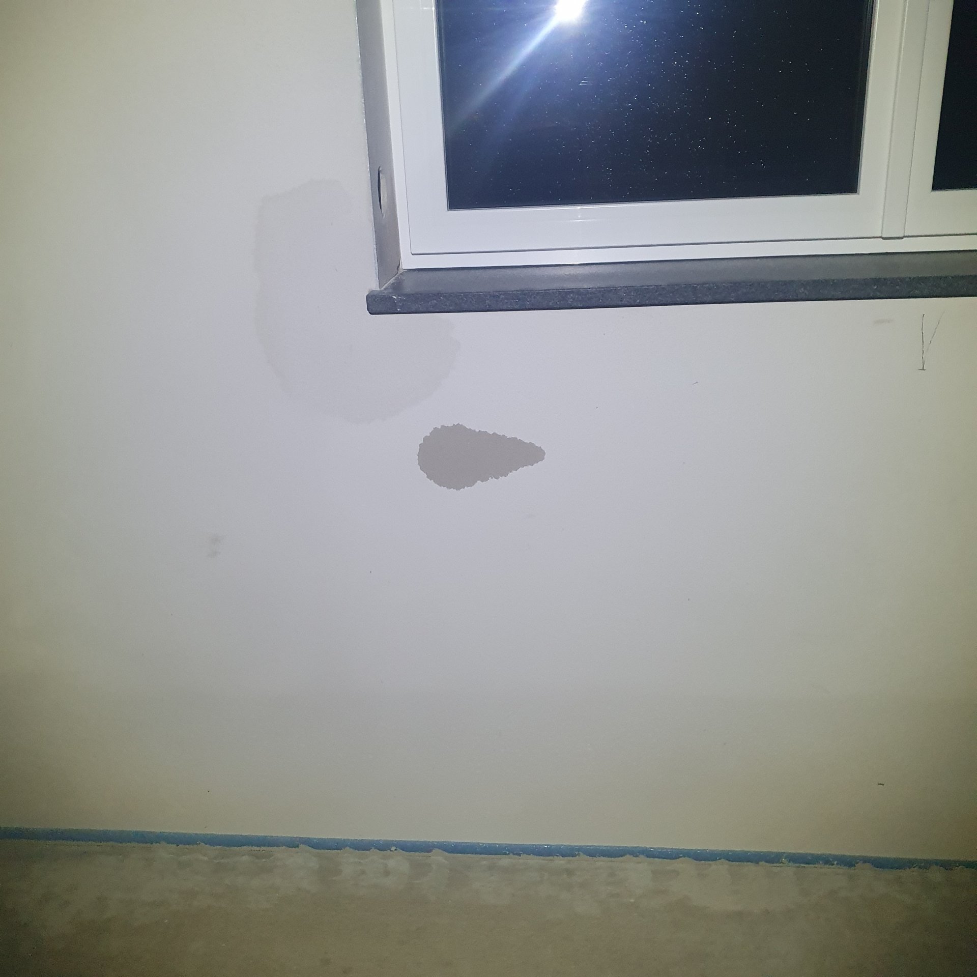

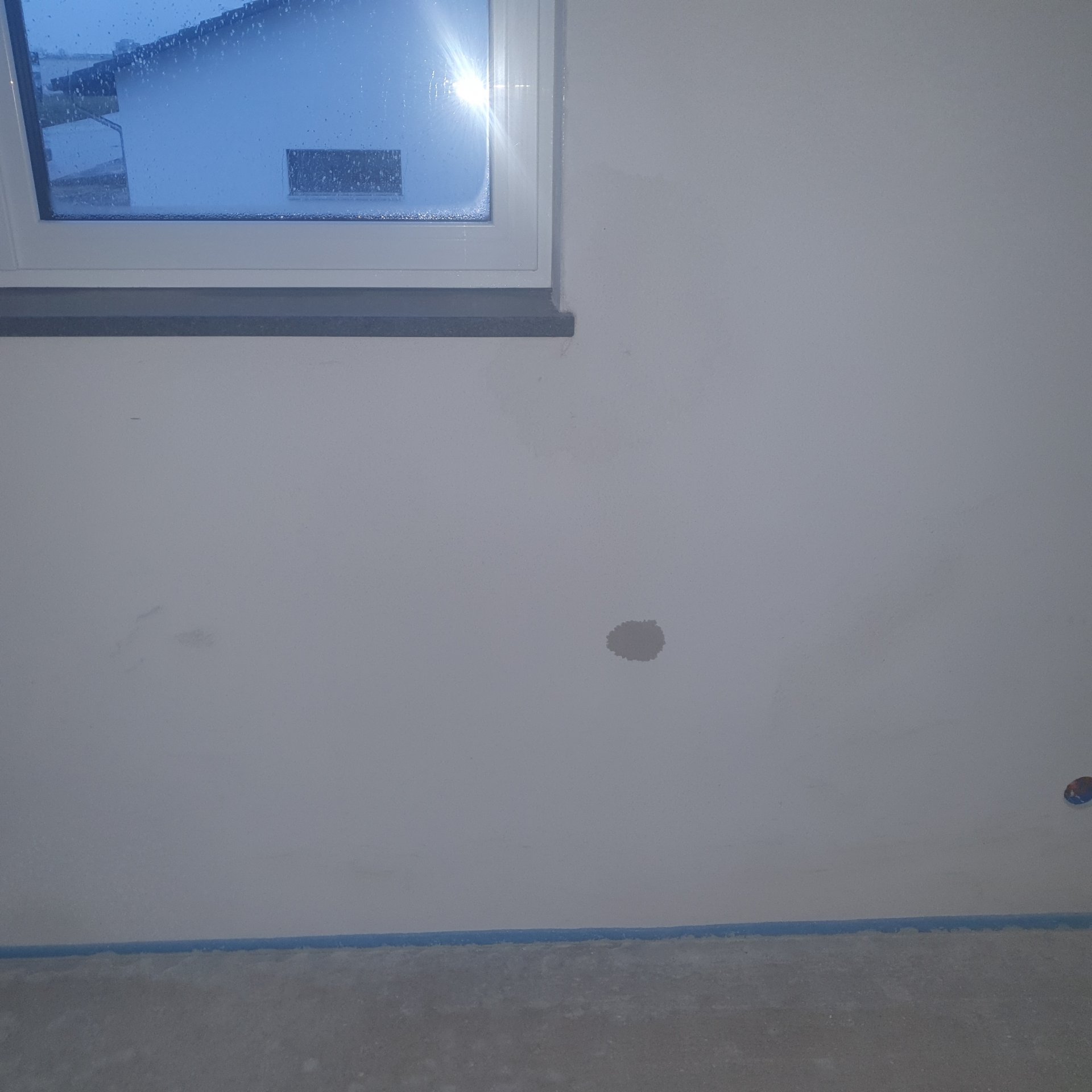

  6. #26 TeemitRum, 21.12.2023
    TeemitRum
    TeemitRum
    16.06.2010
    227
    Bei uns ist grad wie überall Sturm und Starkregen...
    An einer Wand ist ein -neuer- nasser Fleck aufgetaucht. Fassade außen ist laut GU fertig.
    Wie kann sowas passieren? Und was tun?

  8. #28 Gast 85175, 22.12.2023
    Gast 85175
    Gast 85175 Gast
    Nö… An der Stelle wo der Fleck ist und dann auch noch nachdem die anderen Flecken getrocknet sind und die Luftfeuchte einigermaßen unten ist… Da gehen mir gerade die Ideen aus…
    Ist außen wenigstens ein WDVS dran? Dann könnte ich behaupten man sollte sich mal die Putzanschlüsse ums Fenster herum und auch am Fensterbank mal ansehen…
    Hast Du zufällig einen seltsamen Kumpel? Also einen von der Sorte, die es brutal witzig finden nachts solche Flecken mit Wasserpistolen herzustellen und sich dann beim Gedanken an die Verwunderung die es deshalb geben könnte schlapp lachen?

    Nein... 36,5 Porenbeton, Grundputz, Spachtel+Gewebe, Oberputz, Egalisationsanstrich...
    So seltsam nicht... Baustelle ist auch abgeschlossen. Der Fleck ist auf der Wetterseite...
  10. #30 simon84, 22.12.2023
    23.353
    6.951
    Flecken die an einer Fensterecke oder darunter sind kommen gerne von mangelhafter Abdichtung des Fensters/Fensterbank und Putzfehlern ums Fenster rum....
    Viel mehr kann man aus der Ferne nicht dazu sagen

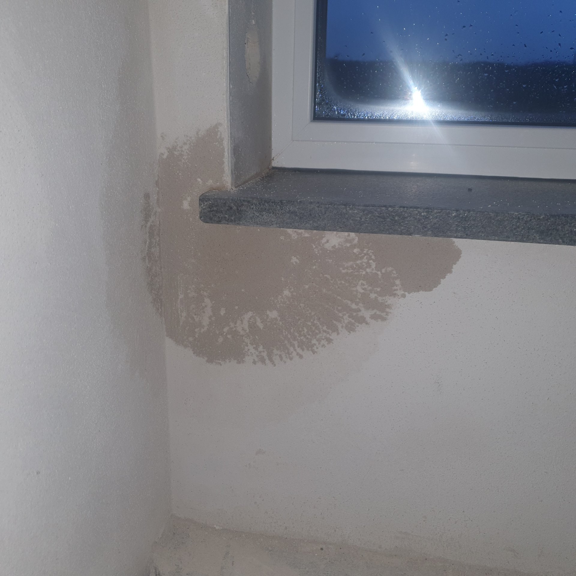

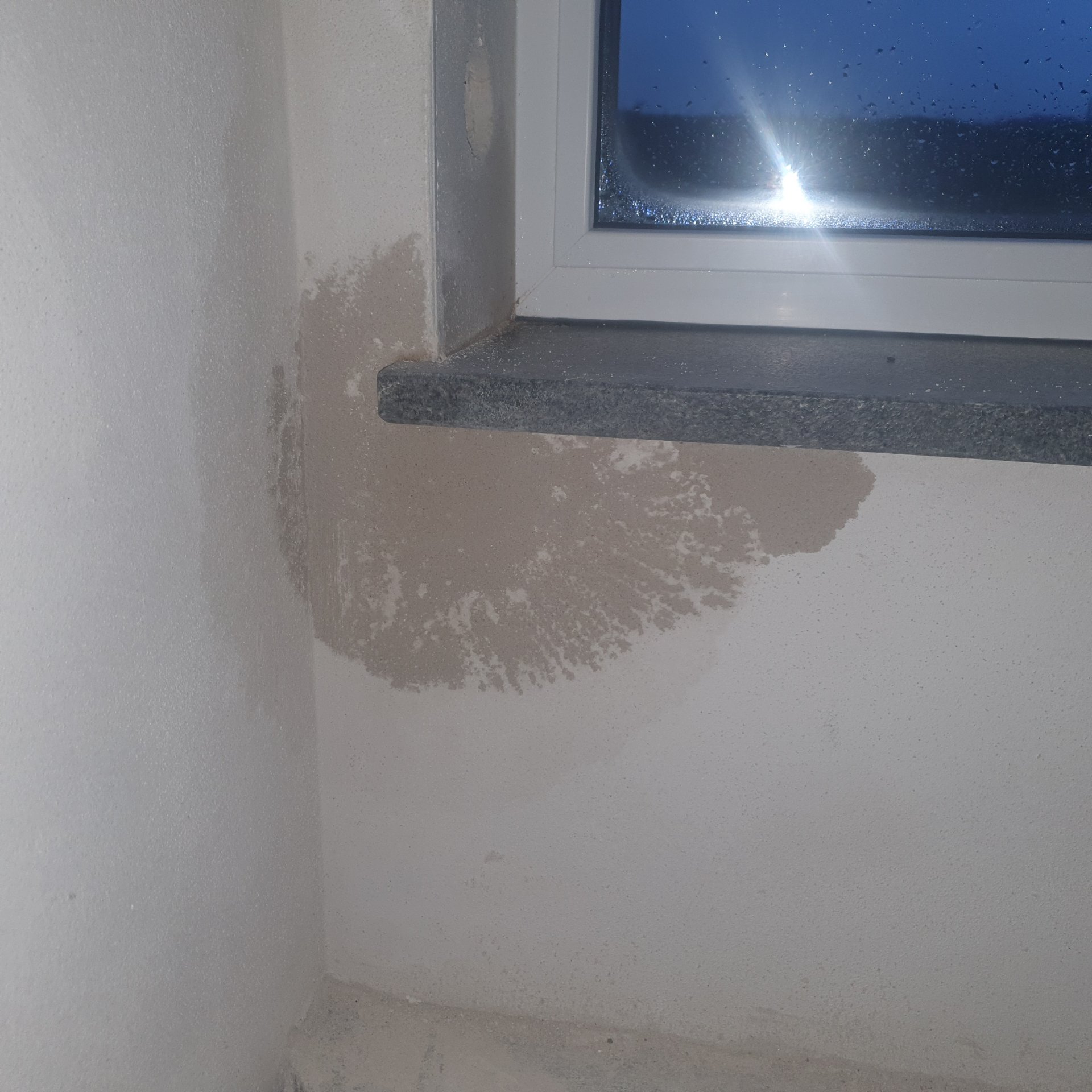

  11. #31 TeemitRum, 23.12.2023
    TeemitRum
    TeemitRum
    16.06.2010
    227
    Die Flecken haben sich nach Sturm und Schlagregen nun vermehrt :/ Gutachter?
  12. #32 Fred Astair, 23.12.2023
    12.770
    6.637
    Hast Du ihm gesagt, dass Du das Provisorium gern bezahlt hättest. Du kannst schlecht erwarten, dass er das kostenlos macht.
    Dann ist wohl ein Anschluss undicht und an der Fleckstelle eine Fuge nicht verklebt sondern durchlässig.
    Werden heute Stoßfugen eigentlich offengelassen?
    Als ich vor 40 Jahren zum letzten mal selbst geklebt habe, wurden alle Fugen verklebt.
    Wie wär's denn erstmal mit einer qualifizierten Mängelanzeige, bevor Du mit Gutachtern und Jüngstem Gericht anfängst zu jonglieren?
    Das Ganze bitte schnellstens und beweisfähig.

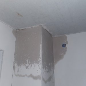

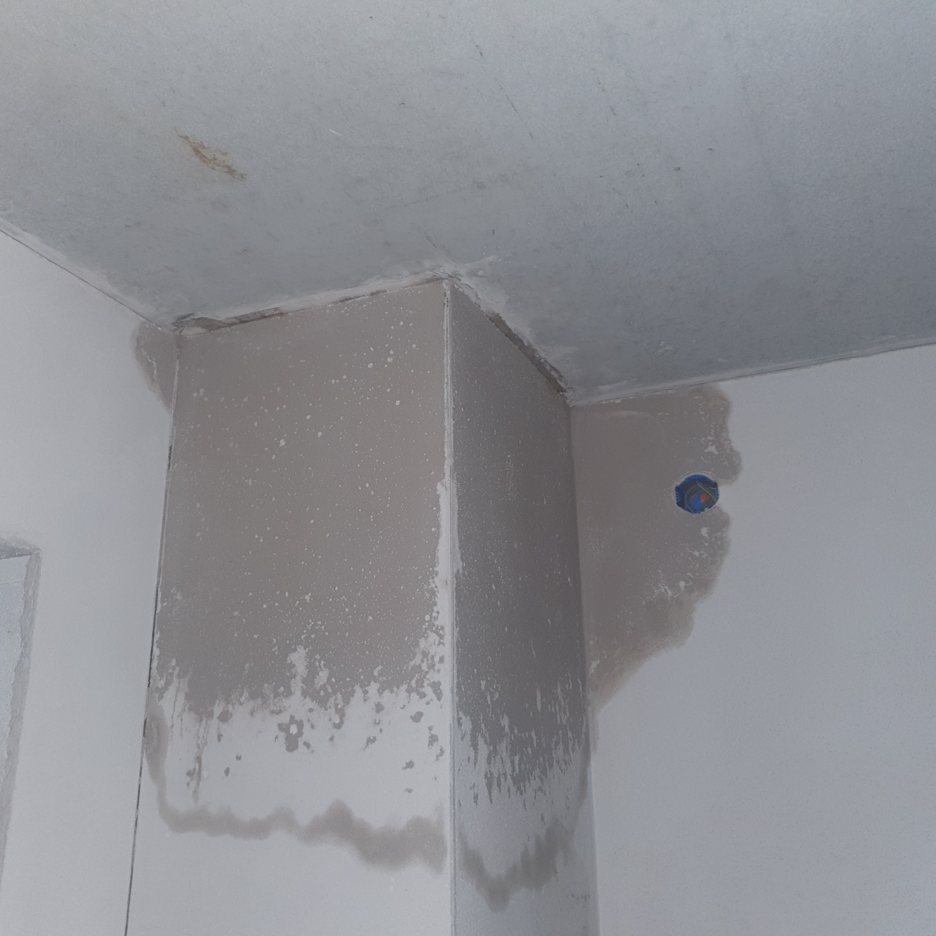

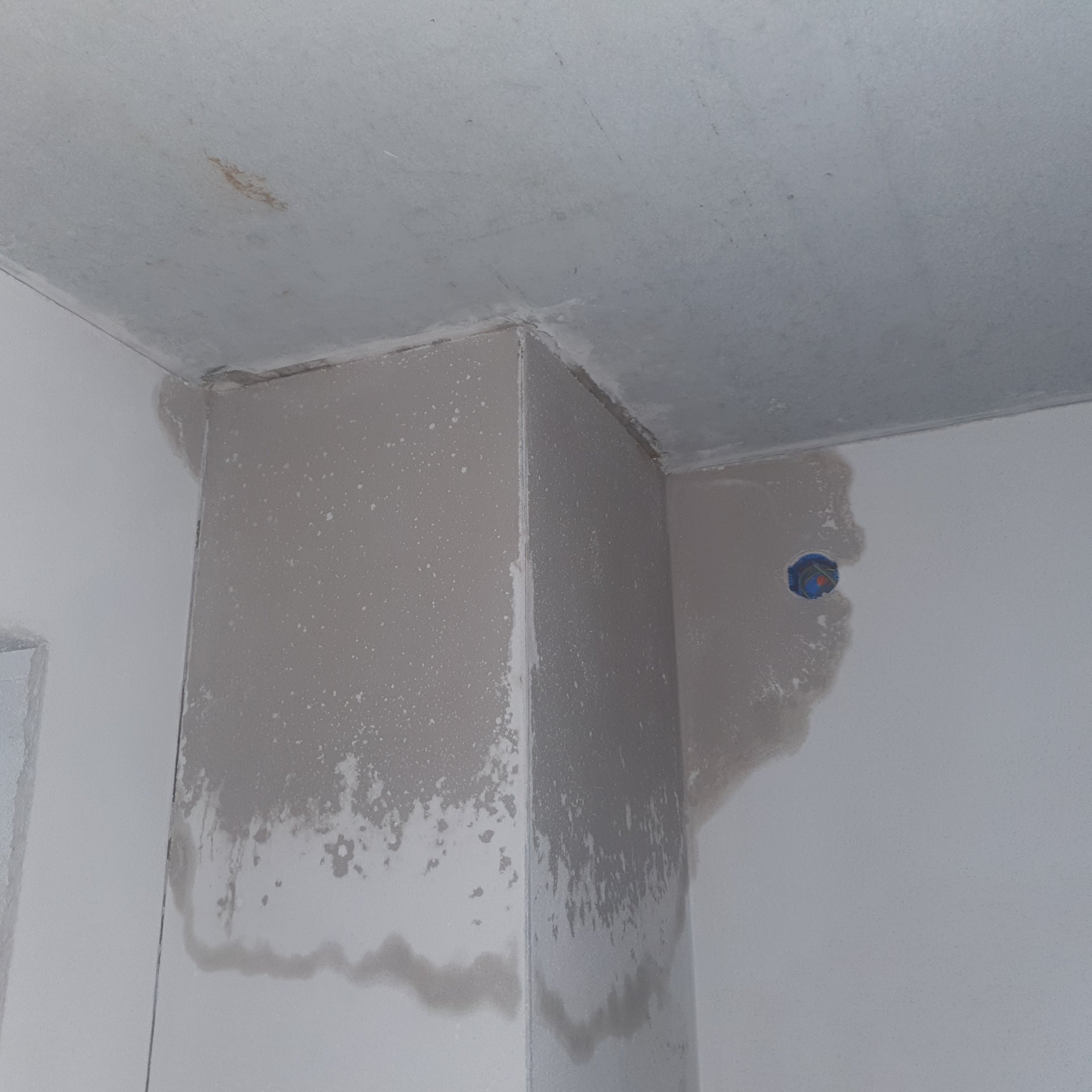

  16. #36 TeemitRum, 23.12.2023
    TeemitRum
    TeemitRum
    16.06.2010
    227
    Wieso der Kamin feucht ist haben wir gefunden... Das Wasser läuft vom Dach aus nach unten - die Matten um den Kamin im Dachgeschoss sind ebenfalls nass... Der Putz des Kamins hat bereits weiße ausblühungen und die Schalungsbretter um den Kamin sind nass...
